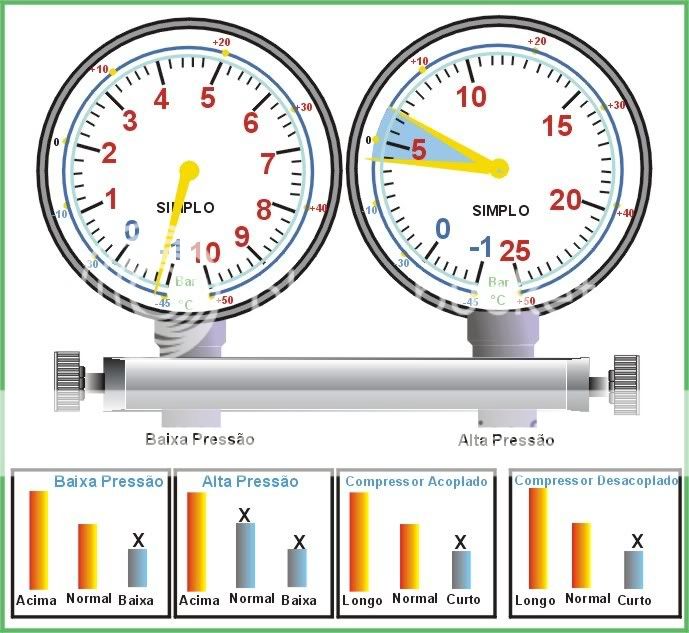

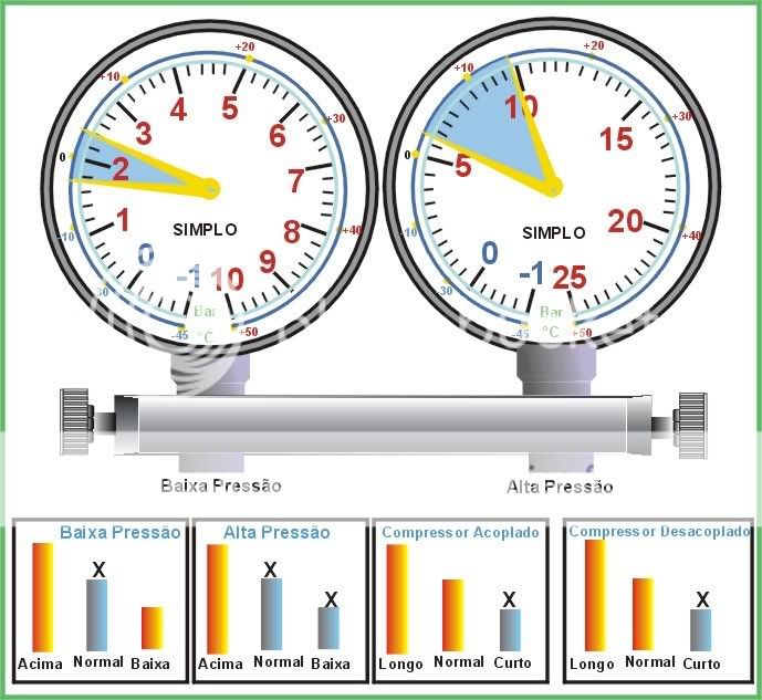

Fastback, quem controla o compressor é o pressostato de ciclagem.
As figuras abaixo mostram em que situações anormais o compressor liga e desliga em curtos intervalos de tempo (gráficos na direita e abaixo das imagens).
Acho que o ideal seria vc levar o carro a uma empresa que trabalhe com ar condicionado para medir as pressões nas linhas de baixa e alta (antes e depois do compressor), para desencargo de consciência.
Vc não notou se a ciclagem a cada 2 seg só acontece qdo se acelera o motor? Com o carro parado e motor acelerado, o que acontece?
