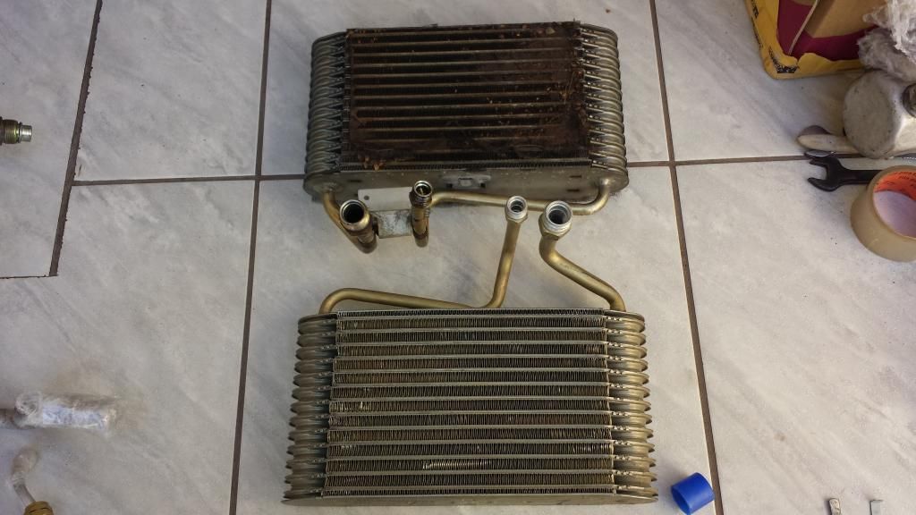

Evaporador Novo Ao lado do velho para R12 (São identicos, até as roscas) Claro que talvez o material possa ser diferente, mas eu preferi comprar pois achei novo e original! (Roscas Iguais)

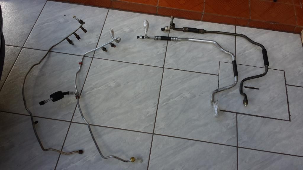

Mangueiras: Todas elas sofreram mudanças! algumas é notável, e outras só se pegar na mãos mesmo!
Pressostatos / Sensores foram todos alterados, Até o Plug dele sofreu alterações!
Essa mangueira pode parecer igual, porem não é! foi mudado o material de contrução dela!
A diferença do peso dela é notável, é como comparar 1kg da R12 contra 300g da mangueira R134a.
(Roscas Iguais)

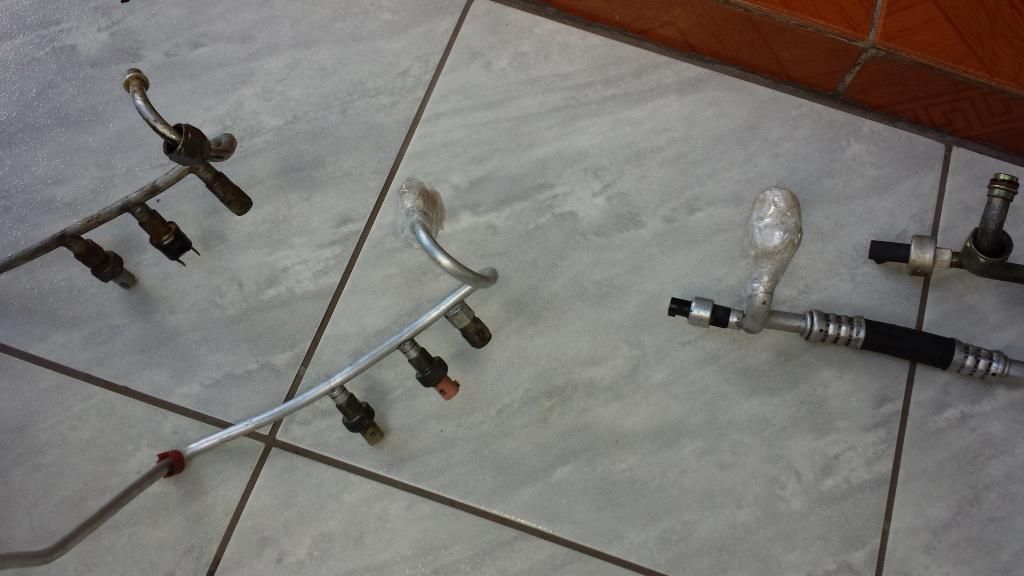

Essa mangueira LD sofreu uma alteação muito grande na estetica dela! e ganhou o conector de engate rapido! (Roscas que sai do evaporador igual, porem a que vai no condensador mudou)
A Mangueira de Sucção que vai do Filtro secador até o compressor Ganhou um engate Rapido para facilitar as manutenções
A Mangueira de descarga sofreu uma mudança muito grande.... passou a ser totalmente de aluminio, sai do compressor da uma volta por baixo do radiador e volta ao condensador (Roscas Iguais)

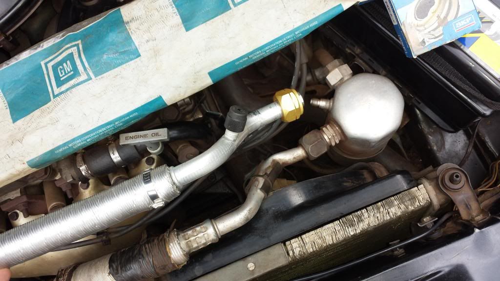

Como eu já tinha mencionado, o filtro secador também sofreu algumas mudanças na estética, e sofreu mudanças no exterior também: (Roscas Iguais)

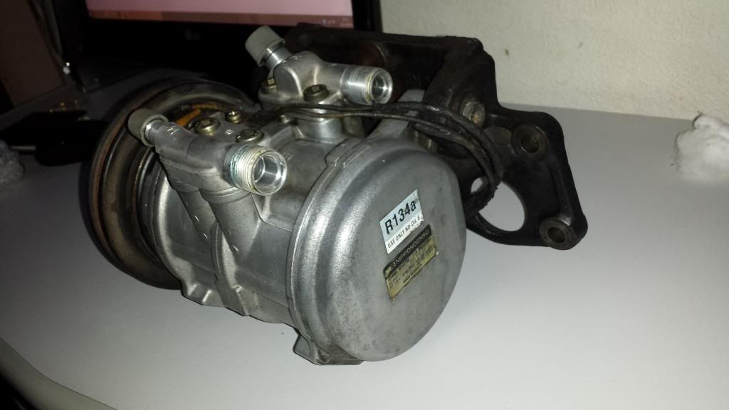

O Compressor do ar condicionado ganhou uma nova tampa, com o selo moderno para Gas R134a
