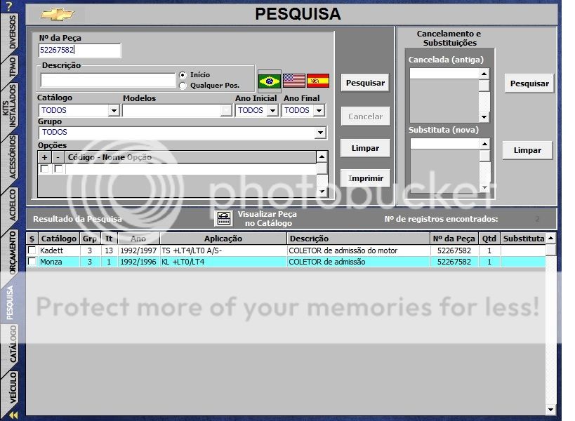

Salve.
Tds os numeros da série 52267... que apresentou, se referem ao Monza/ Kdt, gasolina, EFI.
E o numero estampado no coletor adquirido, é de uma série diferente. E sim, houve uma mudança nos números, até aonde sei, foi em meados de 2010. E só através do Cepchev atual, que as concessionárias utilizam, terá a parte de referência cruzada para se confirmar os numeros.
Mas, indiferente a esta mudança, na comparação entre peças, realmente tem detalhes como mencionou.
O da parte superior esq. aparenta ser um suporte.
Numeração do coletor original Monza (no caso, este é do a álccol, mas segue a série).
Outros GM que utilizaram sistema EFI, foram o Corsa e S10, ambos em sua 1ª versão.
Acredito que o que comprou seja da S10.

Re: coletor de admissão monza gls 95 gasolina
AndréSe alguém souber descobrir para que monza serve esse coletor
Segundo o catálogo de peças, o número que consta no arame que veio no coletor que vc recebeu, 52267582, aplica-se aos Monzas e Kadetts à álcool. Resta saber se essa etiqueta é de fato do coletor que lhe enviaram. :smt017
LT4: motor 1.8 EFI à àlcool
LT0: motor 2.0 EFI à álcool
