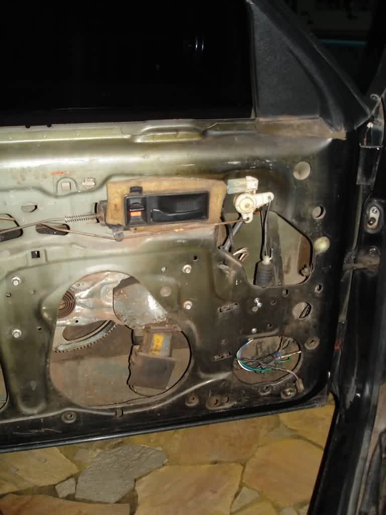

Retirado a forração porta para verificação da parte interna e retirada da centralina queimada.

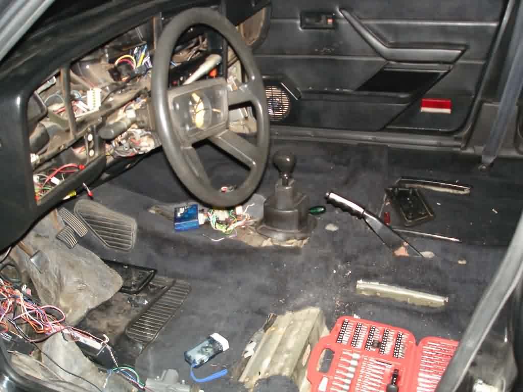

Visão geral de como está o interior do veículo no momento.

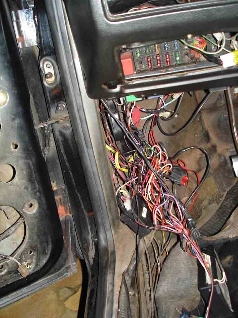

Só a fiarada do alarme e do sistema anti-furto!! Será que da pra ficar louco asssim?

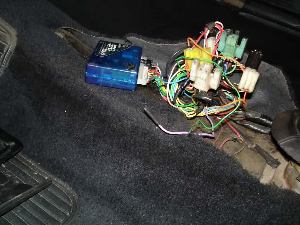

Módulo de automação dos vidros elétricos. Não é original né? Estava mocado abaixo do console central. Vou tirar fora pois não está funcionando.

É de bater um desespero ao ver o passo nº 9 :lol:
Já desmontei meu painel assim, mas foi metade em um dia, ajeitei uns trecos e montei novamente, e foi o outro lado em um outro dia.
Re: Restauração Monza Classic 500 EF
Final do ano passado eu desmontei o meu inteiro.... o do Macell ainda tem muita peça em comparação ao meu :lol:
Marcell olha se este módulo de automação dos vidros está devidamente ligado ao alarme. Sai um fio do alarme e vai até este módulo. É bem legal os vidros fecharem ao acionar o alarme, além de ser mais seguro tbm.. pois ai não tem como esquecer algum vidro aberto :smt023
Este módulo é um quantum?
Diego, ainda tenho muito para desmontar, pois chego em casa às 22:30 e saio às 7:45 de casa, ontem peguei e desmontei mais um pouco como poderam ver. Quanto a fechar os vidros, sim, ao acionar o alarme, os vidros fecham. Mas as vezes o do motorista não fechava por completo. Vou trocar esse módulo dos vidros, e vou tirar o alarme da Eclipse e vou colocar um Positron Emerson Fittipaldi. Vai ficar filé e combinando com o meu 500 EF. Na Jocar tem o alarme do EF.
