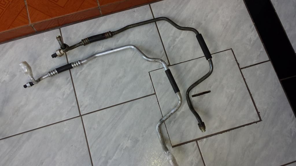

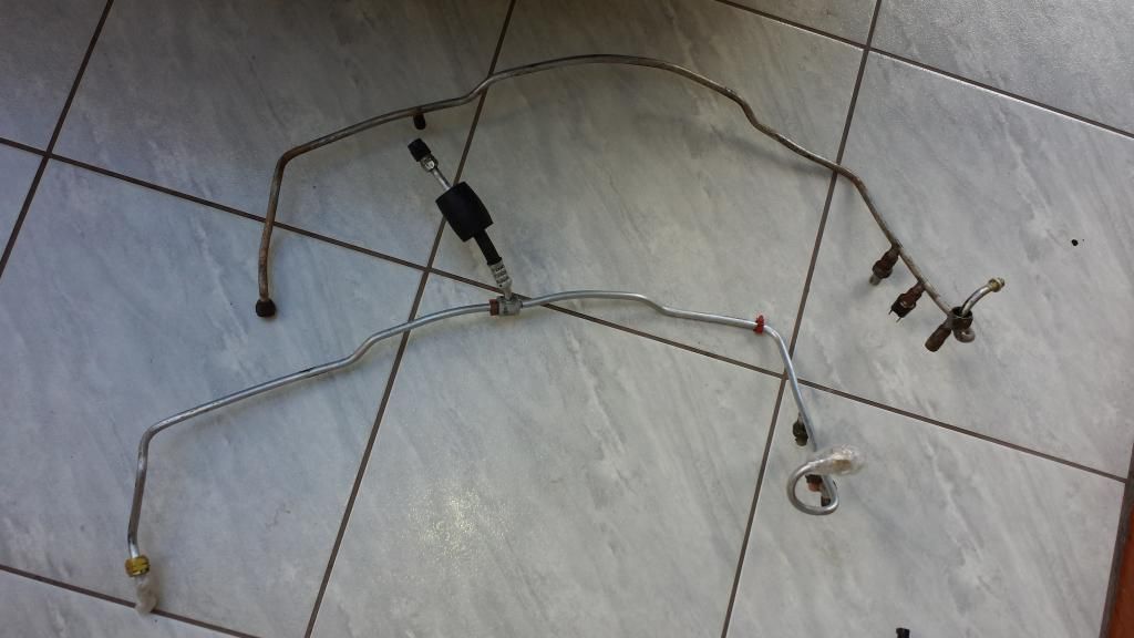

Pessoal, vim compartilhar com vcs as informações que obtive com essa troca do sistema!
Como a intenção desse topico era pra mim descobrir as diferenças entre os sistemas R12 e o R134a do Monza 96.
Hoje estou com meu ar condicionado funcionando e com todo o sistema do monza 96... proprio para o gas r134a.
Listarei todas as mudanças pra deixar registrado!

Essa mangueira pode parecer igual, porem não é! foi mudado o material de contrução dela!
A diferença do peso dela é notável, é como comparar 1kg da R12 contra 300g da mangueira R134a. (Roscas Iguais)
Essa mangueira LD sofreu uma alteação muito grande na estetica dela! e ganhou o conector de engate rapido! (Roscas que sai do evaporador igual, porem a que vai no condensador mudou)
A Mangueira de Sucção que vai do Filtro secador até o compressor Ganhou um engate Rapido para facilitar as manutenções
A Mangueira de descarga sofreu uma mudança muito grande.... passou a ser totalmente de aluminio, sai do compressor da uma volta por baixo do radiador e volta ao condensador (Roscas Iguais)

Mangueiras: Todas elas sofreram mudanças! algumas é notável, e outras só se pegar na mãos mesmo!

Antes isso era um misterio, hoje esta tudo ai pra quem precisar! todas as peças com fotos nitidas em HD!
