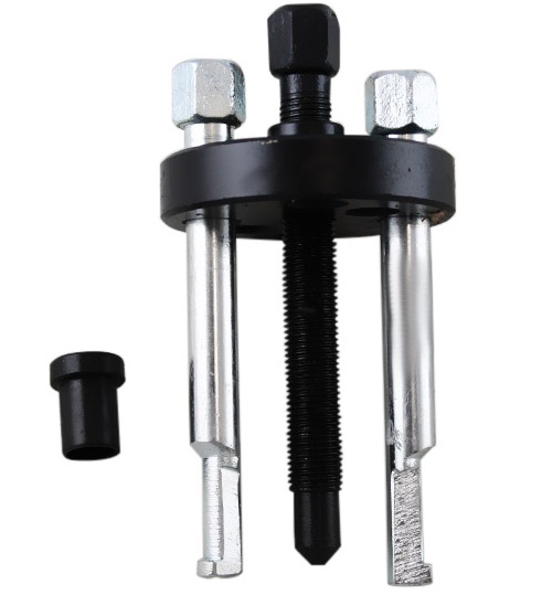

Chico, eu instalei os spoilers, coloquei os frisos nos parachoques, mas o que esta me chateando é o volante torto.S h E e Q u O escreveu:Grande Saura!!!

Ele nao sai de jeito nenhum. O Diego me ensinou a retirar a coluna completa e farei isso, mas infelizmente tem um parafuso sem cabeça que nao quer sair. Já fiz fenda, ja desgastei com a dremel e nao solta.
Terei que soldar um sextavado nele, mas e o medo de mexer com solda naquela regiao. Terei que forrar tudo com papel aluminio, forrar carpete, bancos com uma capa de couro e meter a solda, mas e a perguiça de fazer tudo isso? :smt005
Volante do Monza p sair é uma M...sim, com "m" maiúscula.

arruma ou comprar 01 extrator de volante.Ele nao sai de jeito nenhum. O Diego me ensinou a retirar a coluna completa e farei isso
vai ter menos trabalho,ou voçe ja tentou?
http://www.lojadomecanico.com.br/produt ... 79-e-monza
eu tenho 01,pois cansei de ver funcionarios que nao conhecem o carro tirar ele forçando o volante.
um abraço amigo :smt023
- Mensagens: 886
Rapaz , tenho acompanhado seu vídeos no youtube. São bem elaborados e muito úteis ! Parabéns ! Use o saca-volante mesmo como o Jesuíno falou , sai fácil fácil sem trabalho algum . Só cuidado que ele também quebra fácil. As travas tem que estar bem alinhadas , quando o volante não sai a muito tempo jogue um WD na porca e deixe agir. Vai apertando as porcos e voltando. Aperte e volte em etapas , ele sai facinho facinho ! Parabéns , curto muito a sua dedicação ! :smt023

Que nada pessoal, o saca volante foi o primeiro que tentei. Comprei um igual esse da Raven, mas não adiantou.
Fora o saca volante foi tentado WD, aquecimento, punção, saca volante por mais 3x e nada. Não sai.
Agora vou criar coragem, soldar o sextavado e arrancar a coluna fora.
