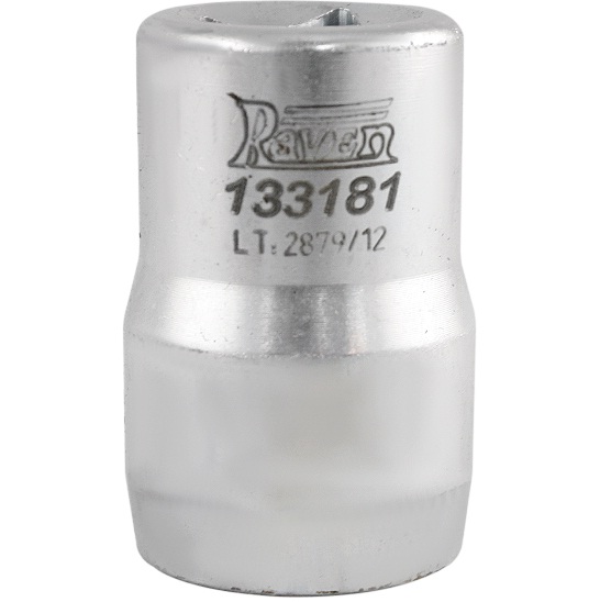

- jesuino b ferreira
- Mensagens: 3066
- Cidade: goiania
Re: Troca da embreagem!
Acho que você esta confundindo as chaves.Chave 32 é a msm que troca a homocinetica se não me engano
A que tira a homocinetica do Monza é a 30mm e sextavada.
fonte:http://www.tudoparamecanico.com.br/CHAV ... rod-32955/
O amigo está precisando de outra chave.
Se puder, tira fotos da cabeça deste parafuso para a gente poder se orientar :smt023Lá eu tenho que tirar um parafuso estriado está entre Torx 30 e 40, talvez eu compre uma T35 para ver se da certo
Não seria mais simples sacar o câmbio?
Pelo que entendi, está preso apenas pelas homocineticas. Para soltar as homocineticas vc vai precisar da chave que o Jesuino postou a foto.
Tem um tutorial de troca e limpeza aqui no fórum.
