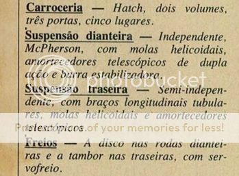

Pessoal, continuando assunto amortecedores, alguem sabe confirmar se os amortecedores do SR 86 era com dupla ação (turbo gás)?
Coloquei 4 amortecedores Cofap convencionais, molas, batentes, coxim e rolamento e testando o carro percebi que em saliencia o carro desce e sobe como se estivesse sem ação em algum dos amortecedores, isso andando a velocidade de 60/70 Km/h, entrei em contato com a Cofap e vou levar o carro para analizar e se necessário efetuar a troca (garantia), enquanto não chega a data marcada, estou pesquisando sobre o assunto e aqui no fórum não vi nada relacionado a isso.
Na Revista 4 rodas de Set. 85 diz isso:
O que vocês acham?
