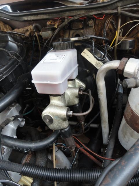

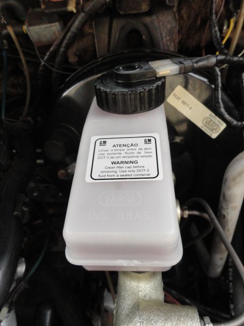

Tudo certo, o freio melhorou muito.
Agora ao acionar o pedal o mesmo ñ murcha e ñ interfere na rotação do motor.
Ficou muito preciso ao acionar, agora ta 85% meus freios.
Pastilhas novas.
Lonas novas.
Cilindros novos,
Rolamentos novos
Cilindro mestre c/ reservatório novo.
Fluido de freio D4 novo
Carlos, foi como vc disse, a posição do reservatório afeta muito a aparencia do cofre :smt005
E uma curiosidade, enquanto eu estava acompanhando o trabalho do mecânico ele comentou de um rapaz que dxou um monza 94 p/ trocar o cilindro de roda traseiro, o cara perguntou se pode colocar um usado...na hora eu fiquei sem ação puts a vida do cara vale 30 reais, até que ponto a inteligência do brasileiro pode NÃO chegar?! só por essa imaginem o que este individuo pode ter feito com seu monza :smt011 :smt011
