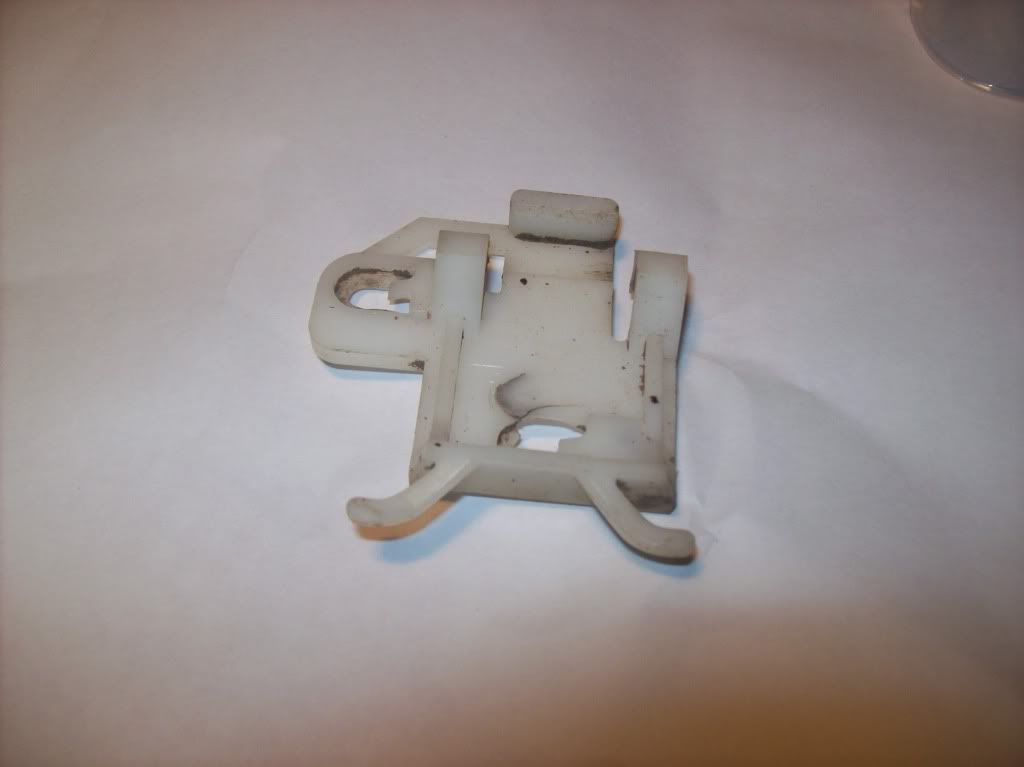

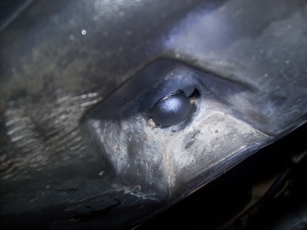

Eu vi na semana passada dois tópicos sobre fixação de spoilers laterais.
Como eu mexi nisso hoje, vou postar aqui um detalhe da fixação.

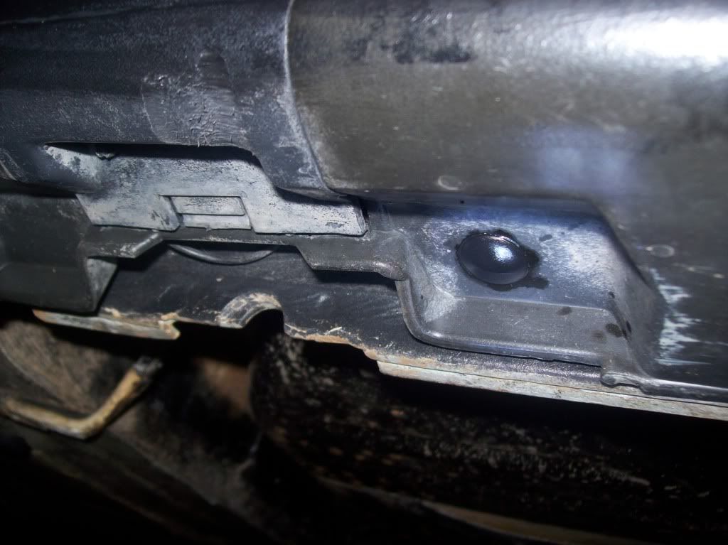

Os Monzas com spoiler tem umas espécies de rebites que saem da lataria das caixas inferiores, iguais aos rebites que saem das portas, onde vão as presilhas que sustentam os frisos laterais. Nesses rebites, vão as garras de plástico brancas, cujo código é 90 270 589 (foto abaixo) e são especificas para os spoilers, diferentes das presilhas dos frisos. Os meus spoilers estavam presos somente com estas presilhas.

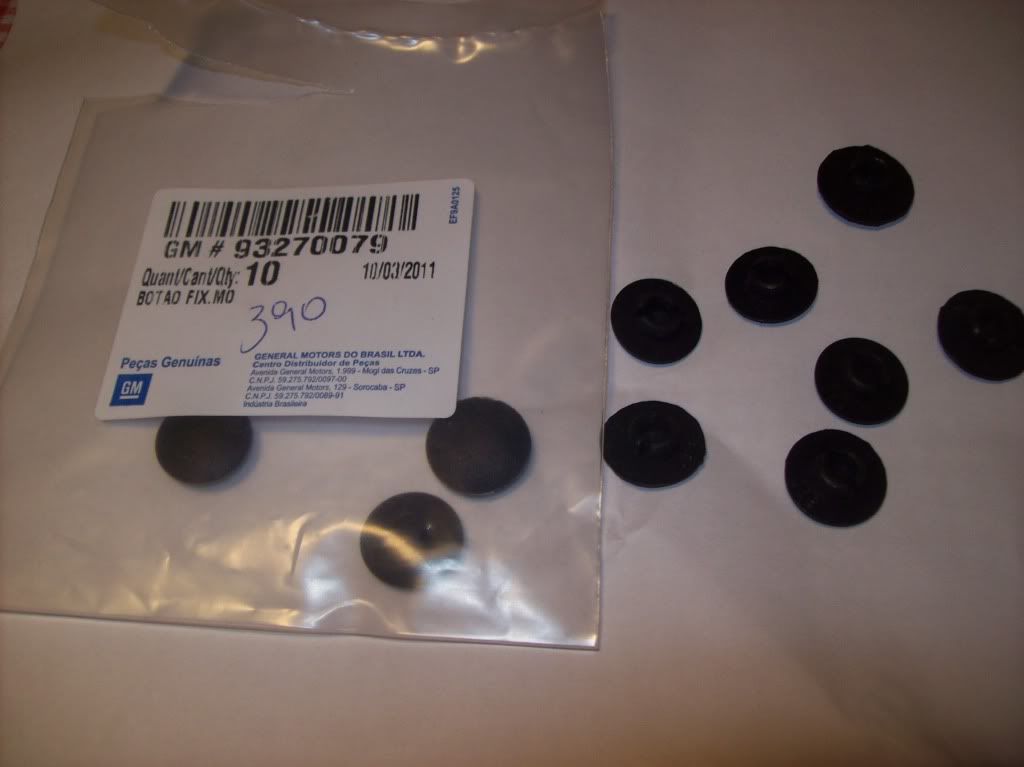

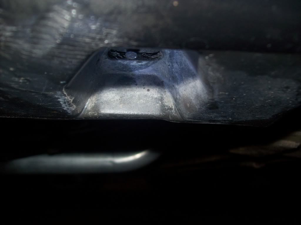

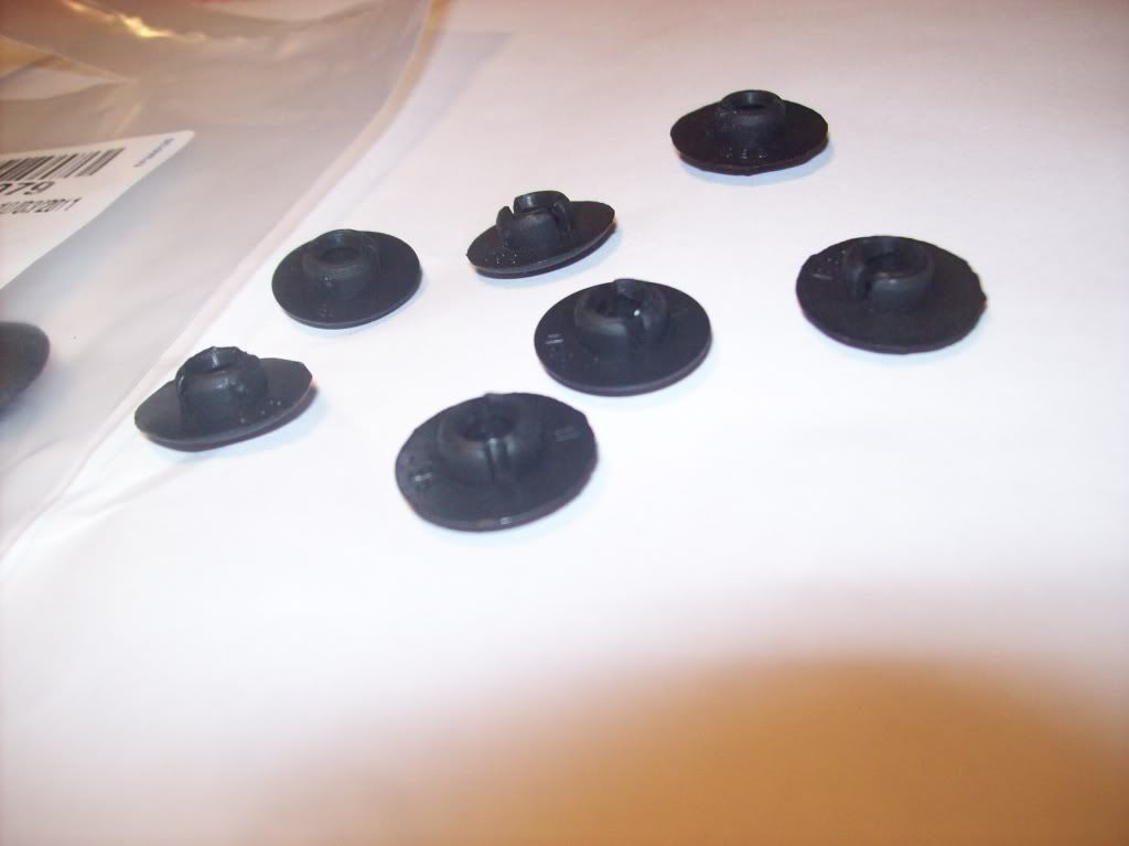

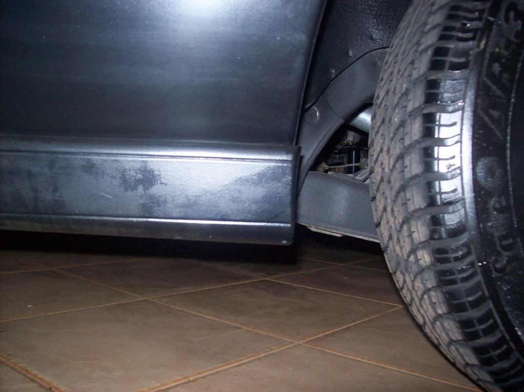

No entanto, mesmo com todos esses suportes em ordem, os spoilers laterais ainda ficavam meio soltos. Existe uma outra fixaçao, que em geral a gente não dá muito bola, que é feita por uma espécie de botão de pressão, cujo código é 93 270 079, que não é difícil de achar em concessionária, pois é comum com vários outros carros da linha GM, como Vectra e Corsa atuais. Abaixo, algumas fotos da fixação. Depois da aplicação destas fixações, os spoilers realmente ficaram bem firmes. Para facilitar a aplicação, um pouco de WD nos pinos.
Re: Monza S/R 88 - restauro
Essas bolinhas sao importantes pra fixação.... no meu faltava umas duas! E ja ficava meio bambo.

Evandro,
Como sempre os mínimos detalhes :smt023
Estive olhando no meu e estão faltando mais da metade.
Consultei o preço delas aqui e constatei que são do dobro do preço da Accioly aí em SP, minha esposa esteve ai semana passada... :smt021
