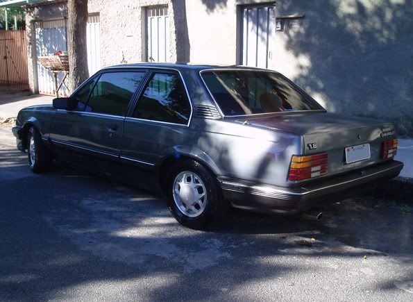

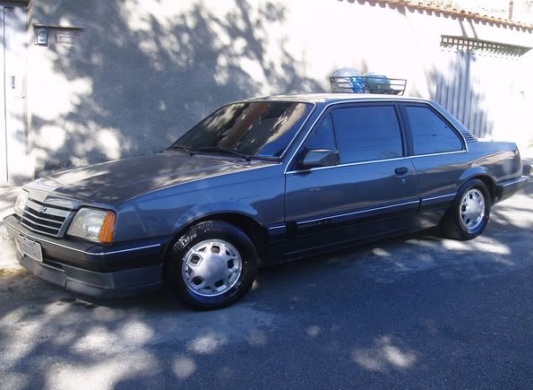

Meu carro eu uso destas molas... mas não sei, se nao me engano tem uma diferençazinha pouca entre as molas de Caixotes e Tubas.
A altura não é das melhores, mas é só dar uma trabalhada de leve nos amortecedores dianteiros que fica perfeito hehe
ta aí foto do meu com as esportivas da JJ:
Quanto a problemas, desde que comprei (Em Janeiro), não tive nenhum. Pelo contrário, minha suspensão quando estava com mola cortada estalava bastante, dando fim de curso... agora nadinha, está perfeito. Só reclamo um pouquinho que a frente está 1 dedo mais alto que na traseira, mas sem problemas... conforto e estabilidade estão 100%.
