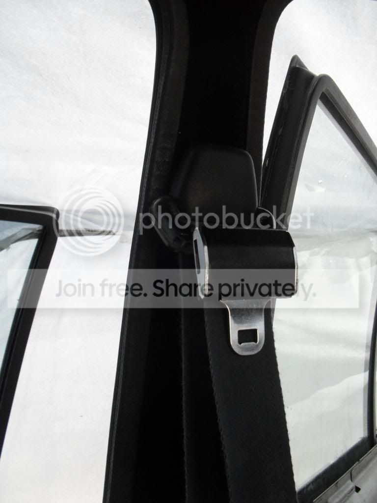

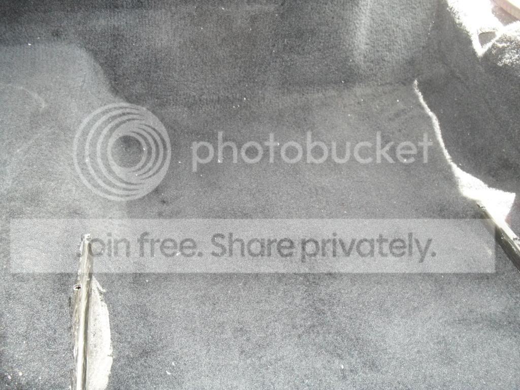

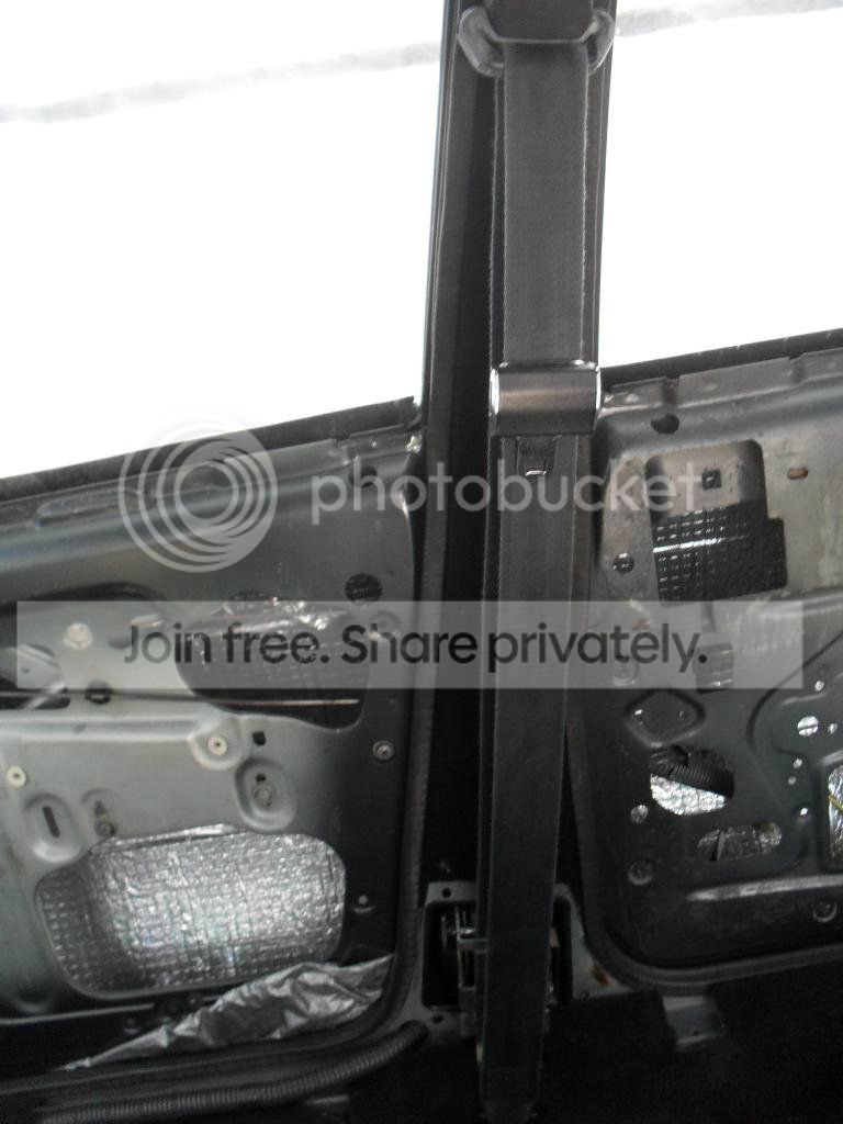

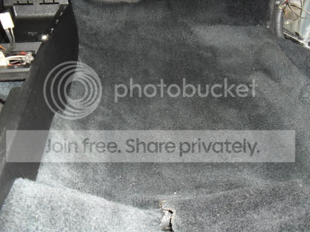

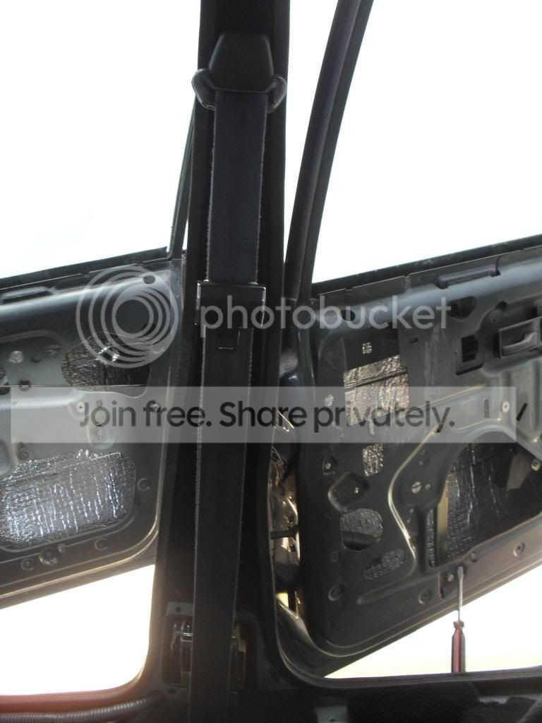

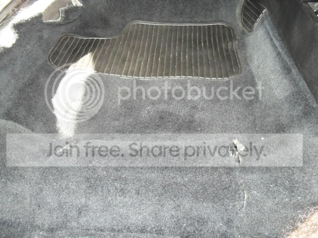

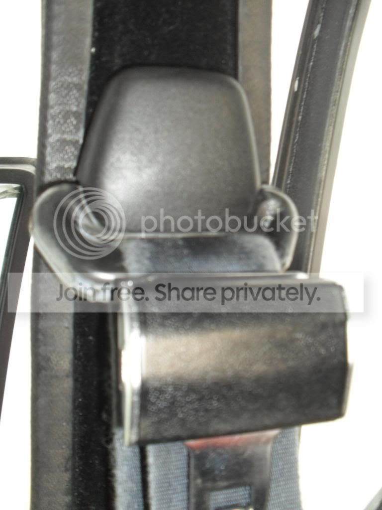

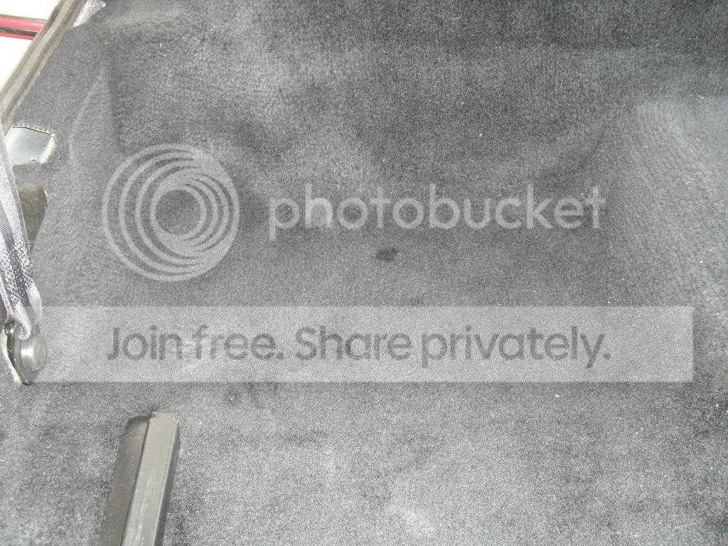

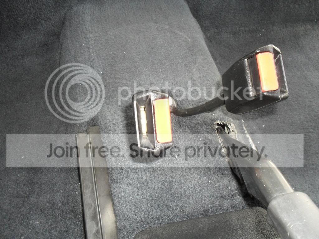

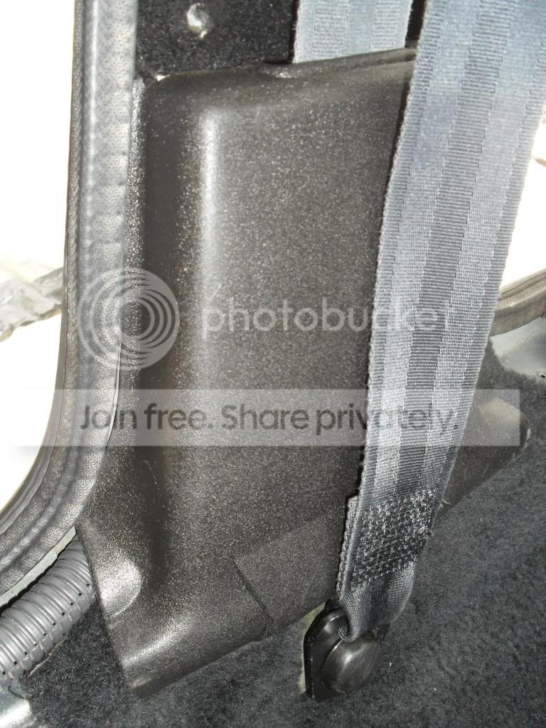

Mais alguns trabalhinhos de hoje:
Colocção do carpete moldado, é impressão ou esses carpetes são realmente curtos? :smt017
Cintos de segurança dianteiros instalados, com os acabamentos.
Aqui nada melhor que um silicone spray 3M para reviver as peças.

Re: REFORMA DO CLASSICÃO
Mensagem por Diego Paiva »
O carpete pode ter ficado mais curto devido o as camadas do isolamento acústico que vc colocou. Mas no geral eles são meio curtos sim... percebi isso no opala, qd fui montar a interna dele...

Diego Paiva escreveu:O carpete pode ter ficado mais curto devido o as camadas do isolamento acústico que vc colocou. Mas no geral eles são meio curtos sim... percebi isso no opala, qd fui montar a interna dele...
O motor do seu monza já ta no lugar?
Não Diego, pelo contrário, era para o carpete ter descido e ele ficou maior com o anti ruído, falo na parede corta fogo, está muito curto.
Na parede corta fogo ele para mais ou menos na altura do tabelier.. talvez um pouco antes dele. Acho que deve subir do assoalho até uns 30cm da corta fogo, mais ou menos isso....

Diego Paiva escreveu:Na parede corta fogo ele para mais ou menos na altura do tabelier.. talvez um pouco antes dele. Acho que deve subir do assoalho até uns 30cm da corta fogo, mais ou menos isso....
Então está na medida, valeu Diegão. O seu carango tá ficando 1000, a única coisa uqe me deixa procapado, é quando se solda, mesmo com a mig, queima um pouco a lata por dentro, em locais de dificil acesso como aquelas curva de porta, não existe nenhuma forma de tratar e queira ou não fica algo a ser tratado e não tem como.

ah sobre o carpete deve ter ficado maior por falta da espuma espandida da parede corta fogo. mais isso com tempo o carpete se 'molda' ao novo sistema.
