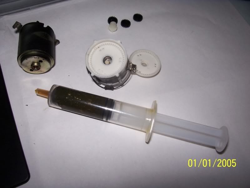

Conforme prometido!
Segue as fotos, filmei, mas não ficou bom devido falta de iluminação.
O que acontece, é que as engrenagens, trabalham secas, e, logo tem atrito com o plástico, o que faz aquele alto barulho chato, parecendo um carrinho de controle remoto.
Qual foi minha idéia, colocar pouca, atenção, POUCA graxa nestas engrenagens, se colocar muito, elas travam devido a alta pressão interna no redutor (não que eu fiz isso!!! :wink: )
A graxa vai além de lubrificar, "amortecer" as engrenagens.
Ajudou, diminiui o barulho, mas, ainda continua mais alto que os retrovisores de carros mais novos!
Segue algumas fotos!

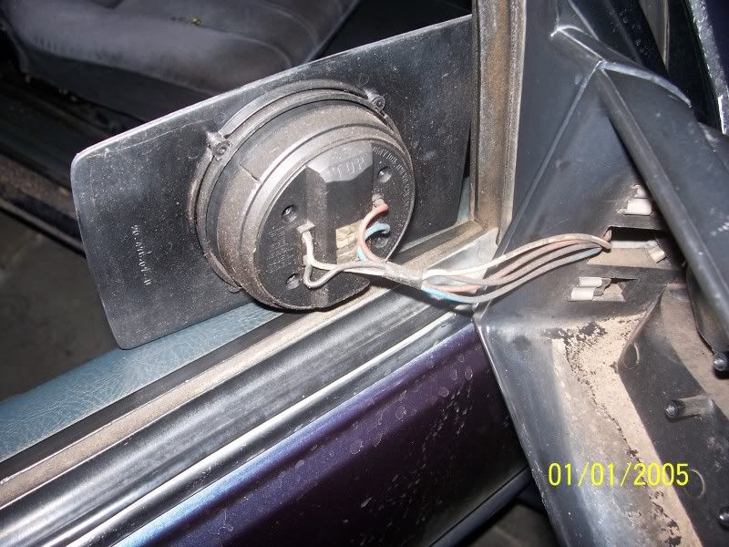

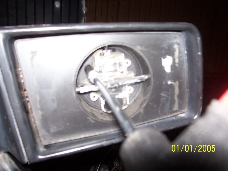

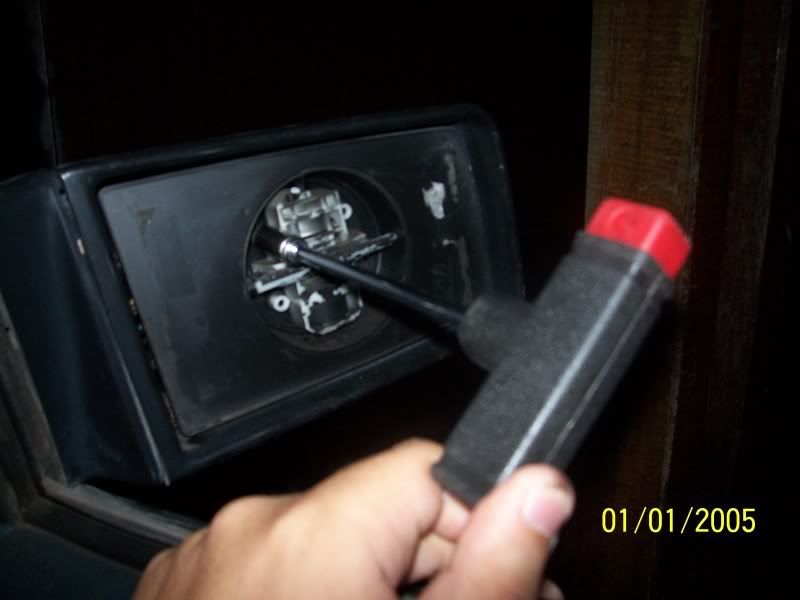

Sem o espelho

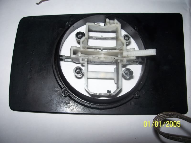

Retirando o mecanismo de ajuste
fundo do mecanismo, observem as conexões dos cabos.

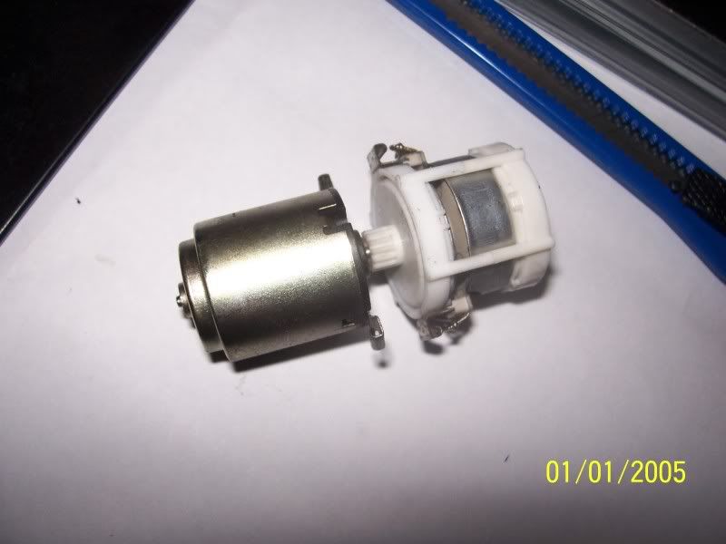

Mecanismo sem o motor e sem a solenoide.
Motor e a solenoide
Esta solenoide, serve para cambiar a rotação para a engrenagem superior ou inferior.

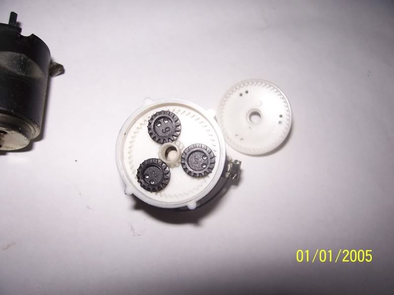

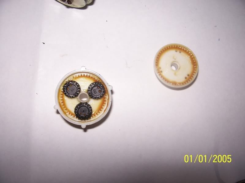

Abrindo a caixa de redução
Caixa de redução aberta, Observe que cada engrenagem preta, tem 2 orifícios, estes orifícios, devem estar alinhados com os orificios no fundo da caixa de redução.

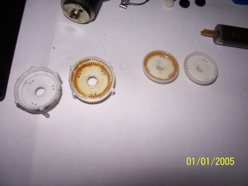

Material: Graxa
Diferença da caixa de redução com e sem a graxa. PODEM USAR A METADE DE GRAXA QUE EU USEI.
Engrenagens com a graxa.
Pessoal, desculpe a simplicidade, é que to meio sem tempo, mas, espero que ajude!
