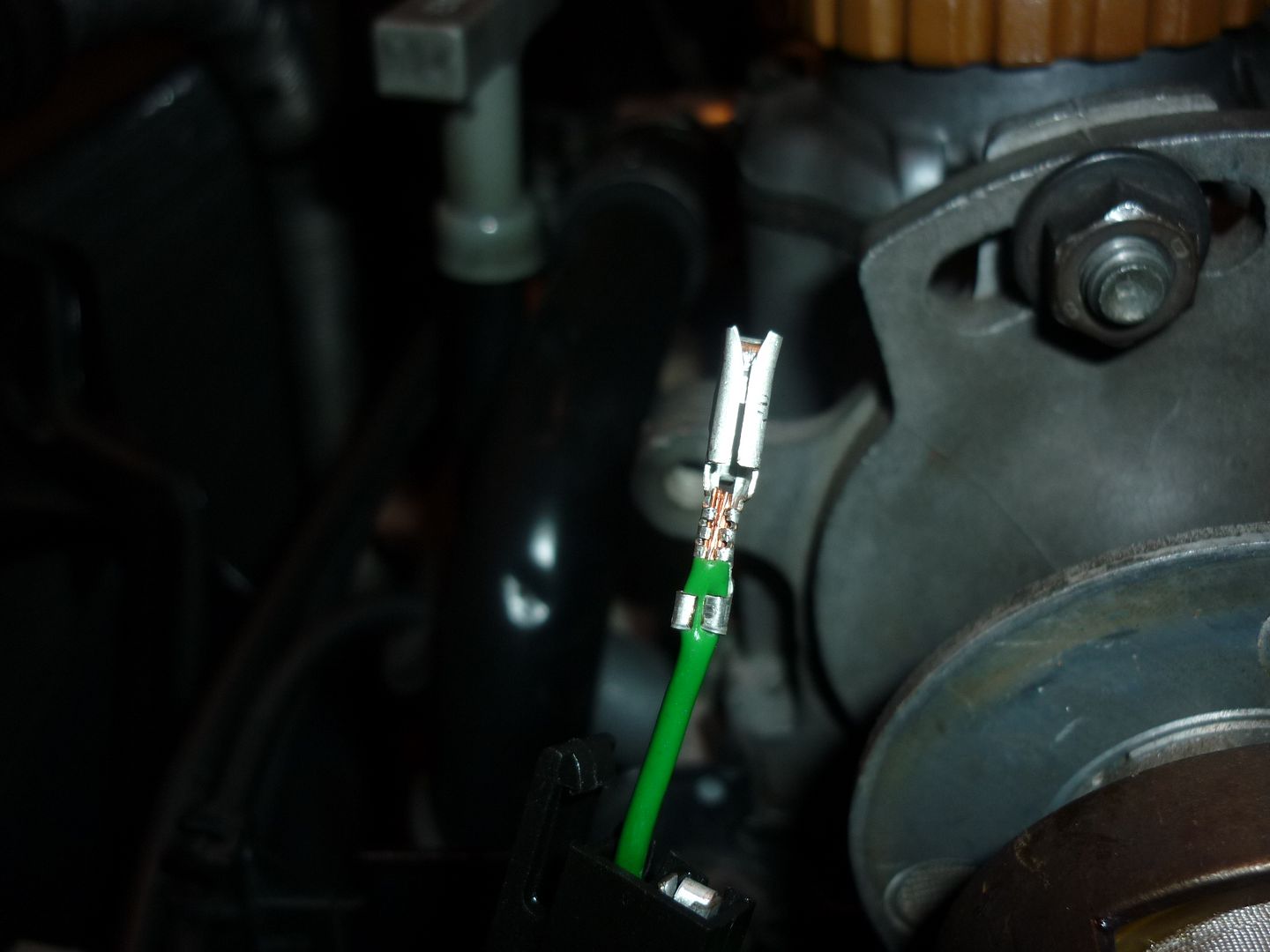

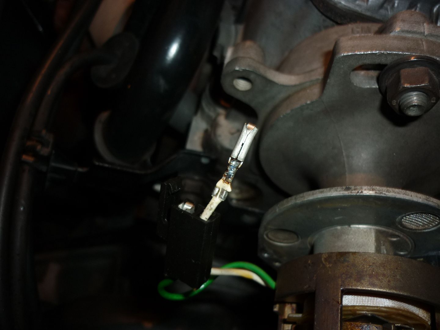

Veja como veio a bobina impulsora Delphi para mim, e mais outros 2 amigos:
Tirei a tampa d distribuidor, puxei o conector da bobina impulsora e soltei os terminais. Minha surpresa foi ver que a parte dos fios estavam soltas dentro dos terminais. Muito mal clipado mesmo!
Soldei os fios nos terminais e o problema solucionado.
Para ajudar o pessoal aqui, postei umas fotos antes e depois de soldar.
Nessa foto, se colocar uma pequena chave na parte de cobre do fio, se percebe que está totalmente solto e isolado do terminal:
Aqui já com fio soldado no terminal:
Essa experiência mostra que mais uma vez devo lembrar para nunca confiar 100% em peças novas, pois essas podem vir com defeito. Se não passarem por avaliações por serem novas, terão muita dificuldade na solução do problema.
