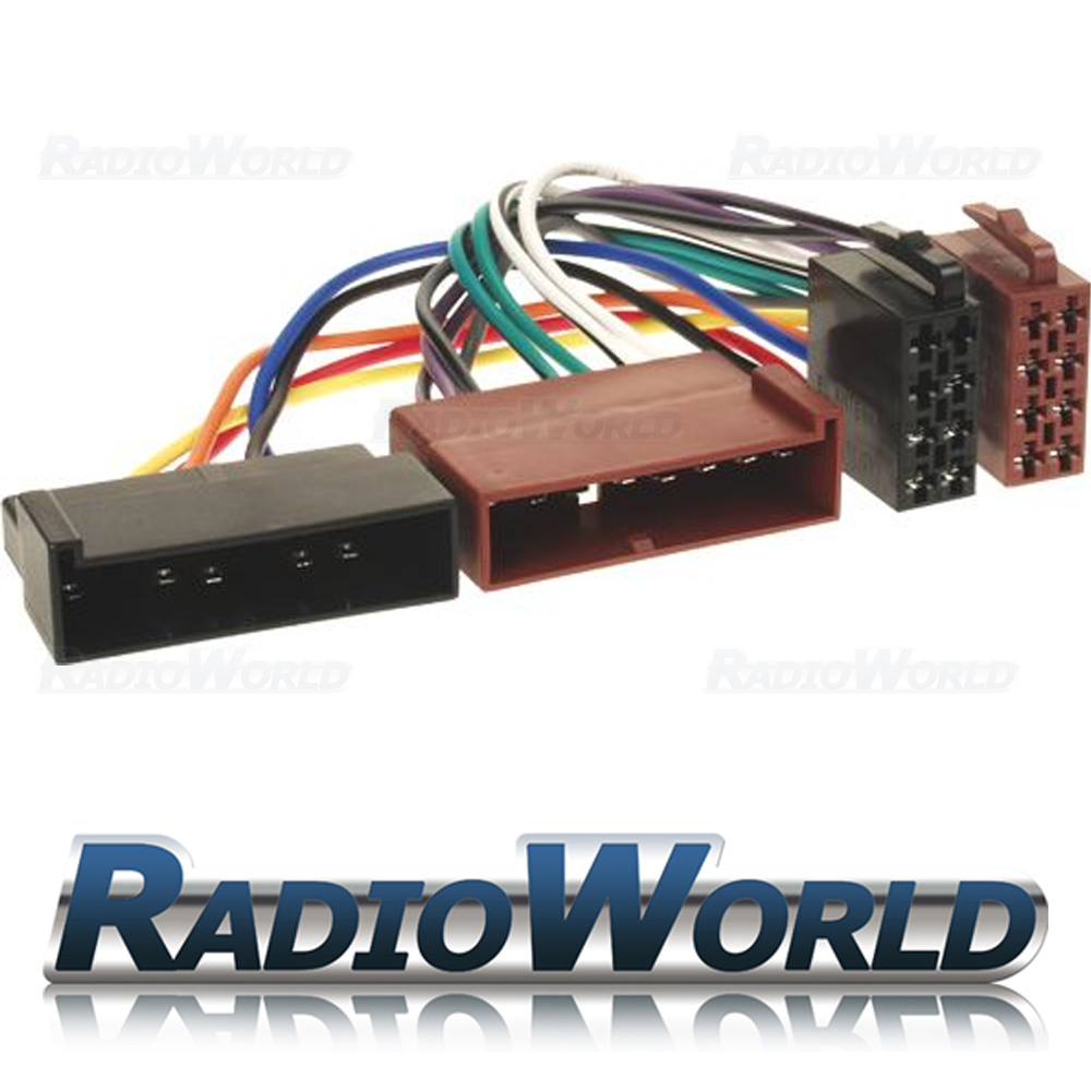

Pessoal, fiz pesquisas no forum mas não está detalhado o seguinte:
- O Monza Classic SE (entre 1991 e 1993) com o toca fitas original, se veio de fábrica, estou vendo que esses equipamentos (Nedus, Andara, Sirrah e Shedar) me parece que são do mesmo fabricante. Ou seja, algo meio referente à FIC-Ford. Nesse caso, me tirem uma dúvida:
- O Monza tem o chicote do som orginal para esses aparelhos FIC com emblema Ford?
- Quando o chicote no carro é original, ele sai diretamete dos fios aos conectores, ou tem uma espécie de adaptador do tipo "rabicho"?
- Os conectores, como são específicos para esses modelos, são para cada um, ou são iguais para todos?
- O diagrama de conexões é comum?
- Vi no eBay algumas opções para adaptação padrão FIC-Ford para ISO, assim não há como danificar o chicote original quando vem no Monza com o som original. Podem me ajudar quais dessas opções são compatíveis pra ligar um som aftermarket ao chicote orginal do Monza com padrão FIC-Ford?
em: http://www.ebay.com/itm/Ford-Fiesta-Car ... 3ca67d04c6
em: http://www.ebay.com/itm/Ford-Mondeo-ISO ... 3a88d46da4
em: http://www.ebay.com/itm/Ford-Car-Stereo ... 3ca6eea68a
em: http://www.ebay.com/itm/FORD-PLUGS-INTO ... 97&vxp=mtr
Um abraço e obrigado!

Acho que tem que ser igual ao da PRIMEIRA FOTO:
já que vi nessa próxima foto de um anúncio do ML (coloquem no campo de busca do ML: #602673880) de um Som (radio + toca fitas) da ford que é parecido com o Nedus
Só que no Brasil (ML) não encontro!!!! Tem outros, mas não esse da foto do eBay!
O que acham?

Re: Chicote/conectores/rabichos - Som original Monza Classic
Você quer ligar um rádio que tem conexão igual dessa última foto no chicote original do Monza?
Se for isso, acho que nenhum adaptador desses listados funciona, o da primeira imagem é a mesma conexão do chicote, veja na imagem do rádio:
Olá Surfin,
O Monza Classic SE (entre 1991 e 1993) com o toca fitas original, se veio de fábrica, estou vendo que esses equipamentos (Nedus, Andara, Sirrah e Shedar) são do mesmo fabricante. Ou seja, algo meio referente à FIC-Ford. O conector original que sai do chicote do carro mto provavelmente é no padrão que mostrei nas fotos, não!??!?!?! Tem um tópico que fala sobre isso, uai...
Isso, o conector do chicote do carro é igual as pontas menores desse adaptador da primeira foto.
E tem alguns radios FIC-Ford que usam o mesmo conector do chicote do Monza também, exatamente como da imagem que postei. Já esse modelo de conexão igual do som que tu postou, nunca tinha visto.
Putz, temos confusão nesse meio de campo! eheheheheh!!! É exatamente o contrário o que eu imaginava...
Olhe só esse manual do Shedar: http://produto.mercadolivre.com.br/MLB- ... lomata-_JM
Afinal, o chicote do Monza tem conectores Ford-FIC (esses retangulares mais finos e compridos) ou ISO (os menores e grossos de 2 camadas de pinos)????

- Mensagens: 587
Rapaz... agora ficou estranho, até hoje só tinha visto com conector ISO...
Mas como no manual da Chevrolet mostra com o conector Fic... melhor perguntar pro Diego Paiva e/ou Sheldonn.
