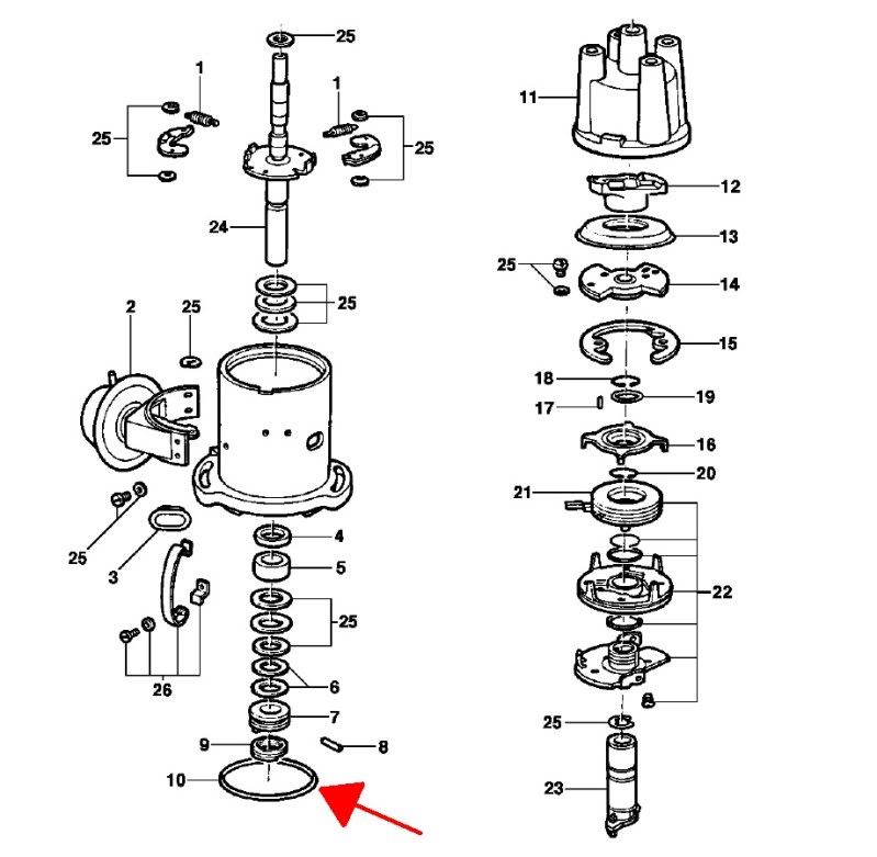

boa noite amigos,to com o mesmo problema e já vi que não é na junta da tampa, leocastro o que é e onde fica esse oring e a troca da pra fazer em casa?
Re: vazando oleo na junta de cabeçote?
Amigo, segue foto do ORING e segue imagem de onde ele fica!sjmoreno escreveu:boa noite amigos,to com o mesmo problema e já vi que não é na junta da tampa, leocastro o que é e onde fica esse oring e a troca da pra fazer em casa?
Não precisa desmontar todo o carburador, apenas remova-o do local.
Olhe aqui +- onde fica (esse distribuidor não é de Monza)

problema resolvido o motor ta sequinho acabou a melequeira paguei 1real na borrachinha fiz uma marca pra não perder o ponto soltei o distribuidor limpei ficou bem seco passei um pouco de óleo no oring novo fiz a troca fechei encaixou sem problema;amigos antes de chegar na auto peças passei num mecãnico pra ver o que ele ia falar e quanto cobrar me falou pra comprar uma a junta do cabeçote nova+ mão obra 100,00 é mole gente,amigos obrigado pela ajuda.
