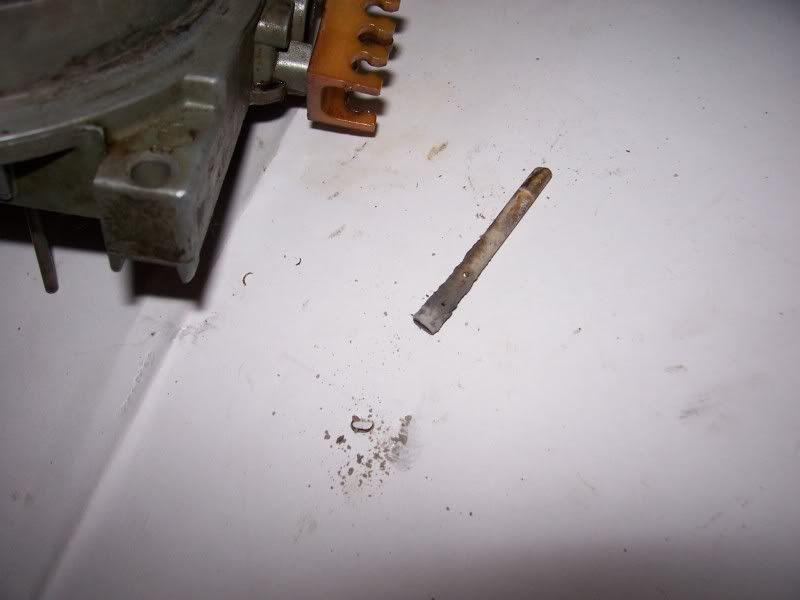

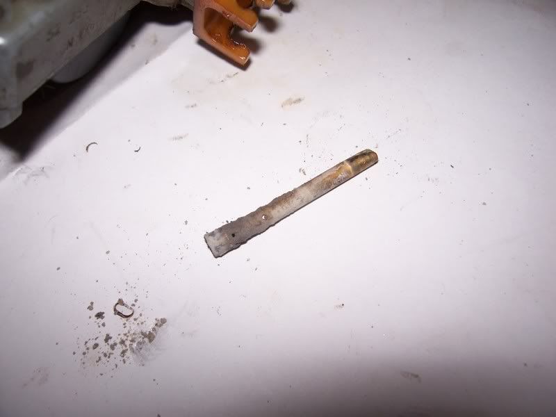

Pessoal, desde que comprei o meu monza, o segundo estágio do carburador 2E não funcionava de jeito nenhum, já mandei em alguns mexânicos mas, sem sucesso, ontem, resolvi "botar a mão na massa" e, abri o carburador, abri ele normalmente, removi os gicleurs, e, com muito sacrifício, consegui remover os tubos misturadores de gasolina, olhe como estava o do segundo estágio na primeira foto.
Efetuado uma limpeza total nele, coloquei misturadores novos, e, pronto, o carro ficou outro! Desempenho muito diferente dele com um corpo funcionando apenas.

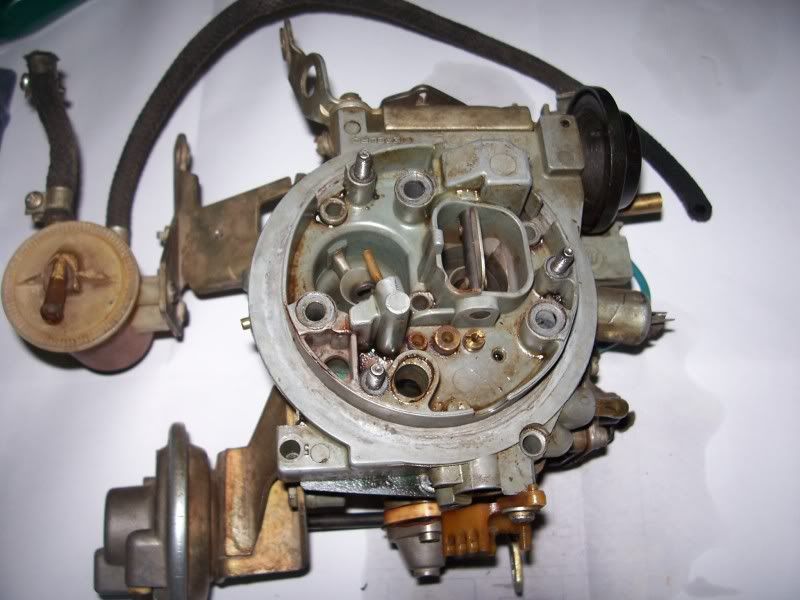

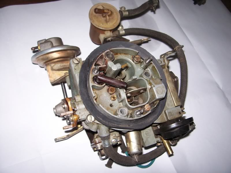

Carburador fora do carro

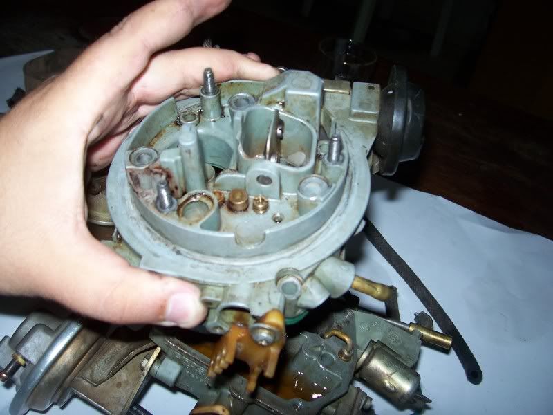

Sem os parafusos da tampa
Tampa removida

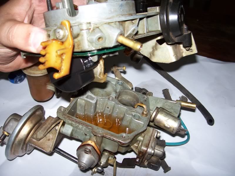

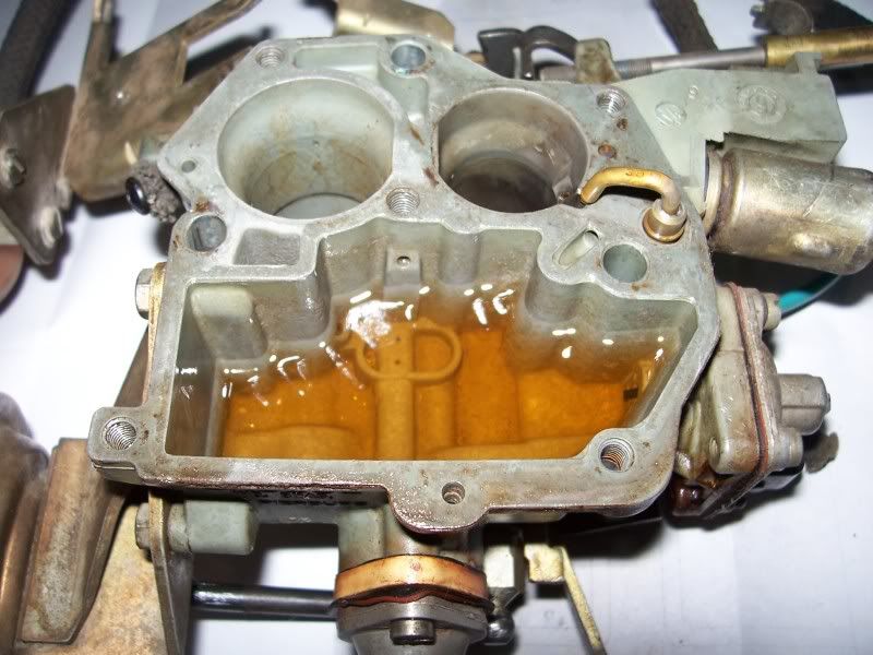

Cuba com Gasolina

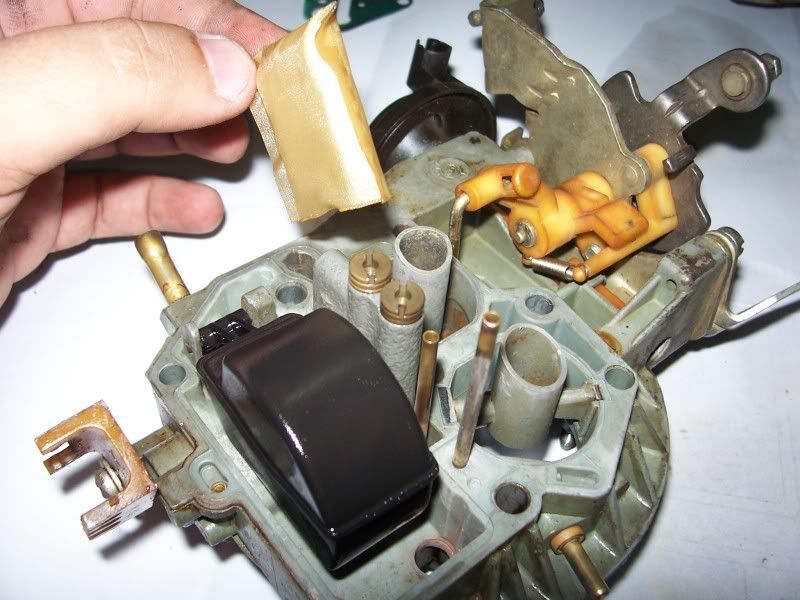

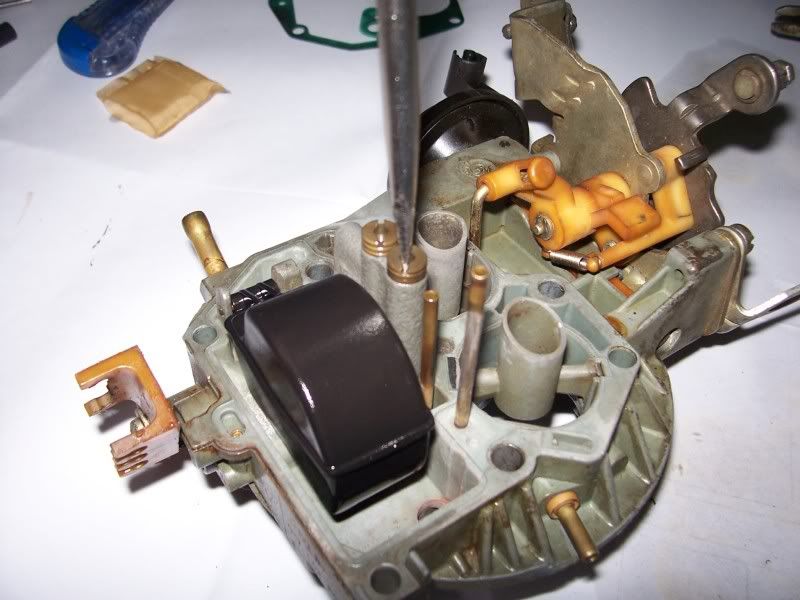

Removendo filtro dos gicleurs
Removendo os Gicleurs
Tampa ainda com os tubos misturadores

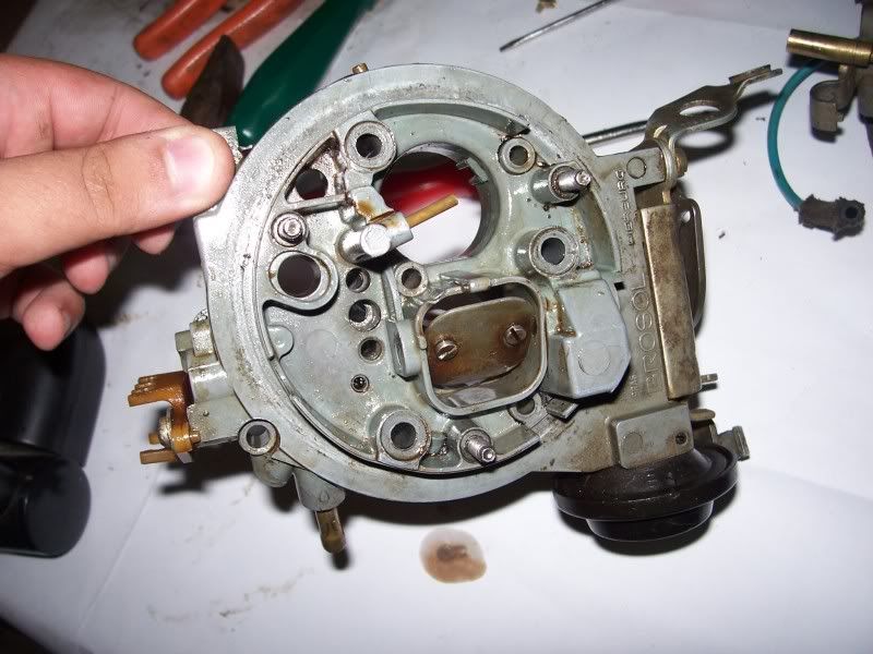

Tampa sem os misturadores
Agora, olhem o motivo do segundo estágio não estar funcionando, olhem a situação do misturador do segundo estágio (o do primeiro, não teve como tirar foto, pq, ele saiu todo quebrado.

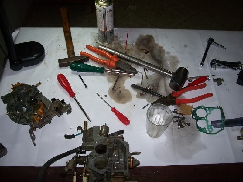

Ferramental! (tem algumas improvidadas!)
