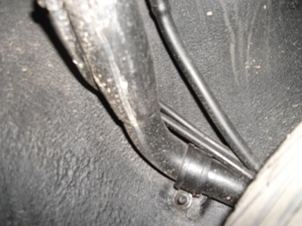

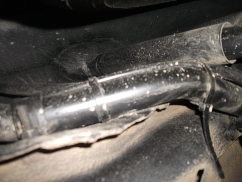

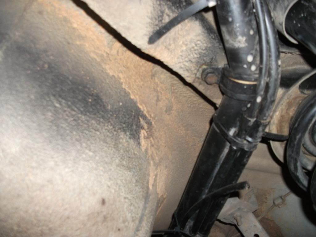

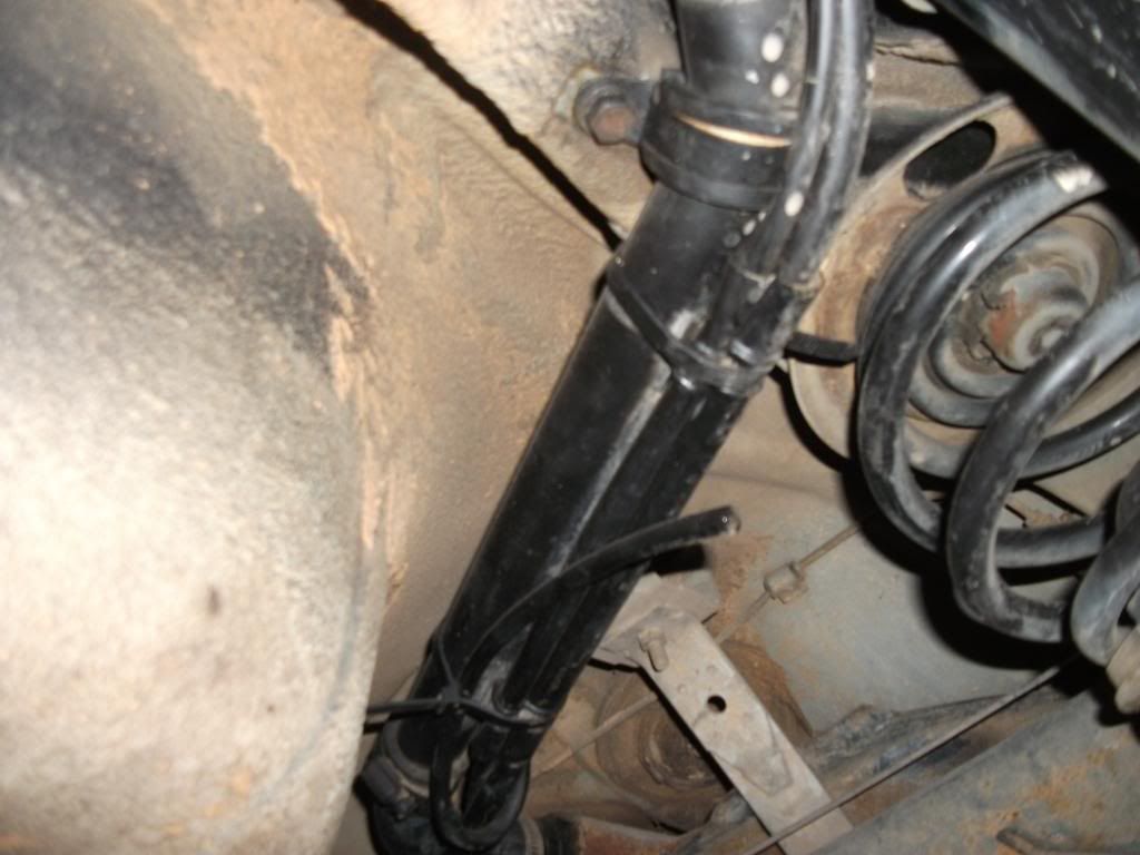

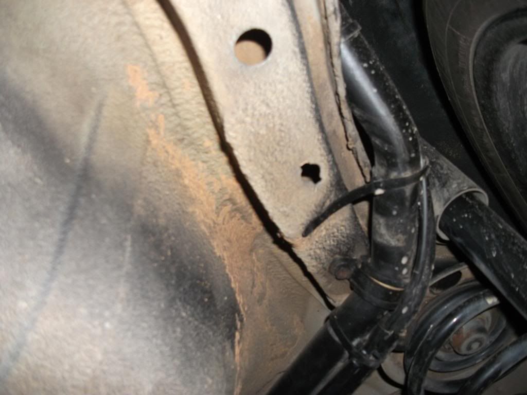

fotos.... monza sl/e 88 caixote.
fotos na sequencia do bocal em cima até o encontro do cano no tanque ....
o filtro do meu esta preto porque ele foi pintado.... :smt011 vou trocar ele ainda :smt023
espero ter ajudado.... :smt023

gleidson escreveu:fotos.... monza sl/e 88 caixote.
Amigo, obrigado pela ajuda, ajudou muito mesmo. Agora sei como é o respiro. Mas se não for abusar da usa boa vontade... o meu MONZA é 88 e tem retorno de combustivel. Voce poderia me mandar fotos onde se liga o retorno que vem do carburador?? Obrigado novamente
