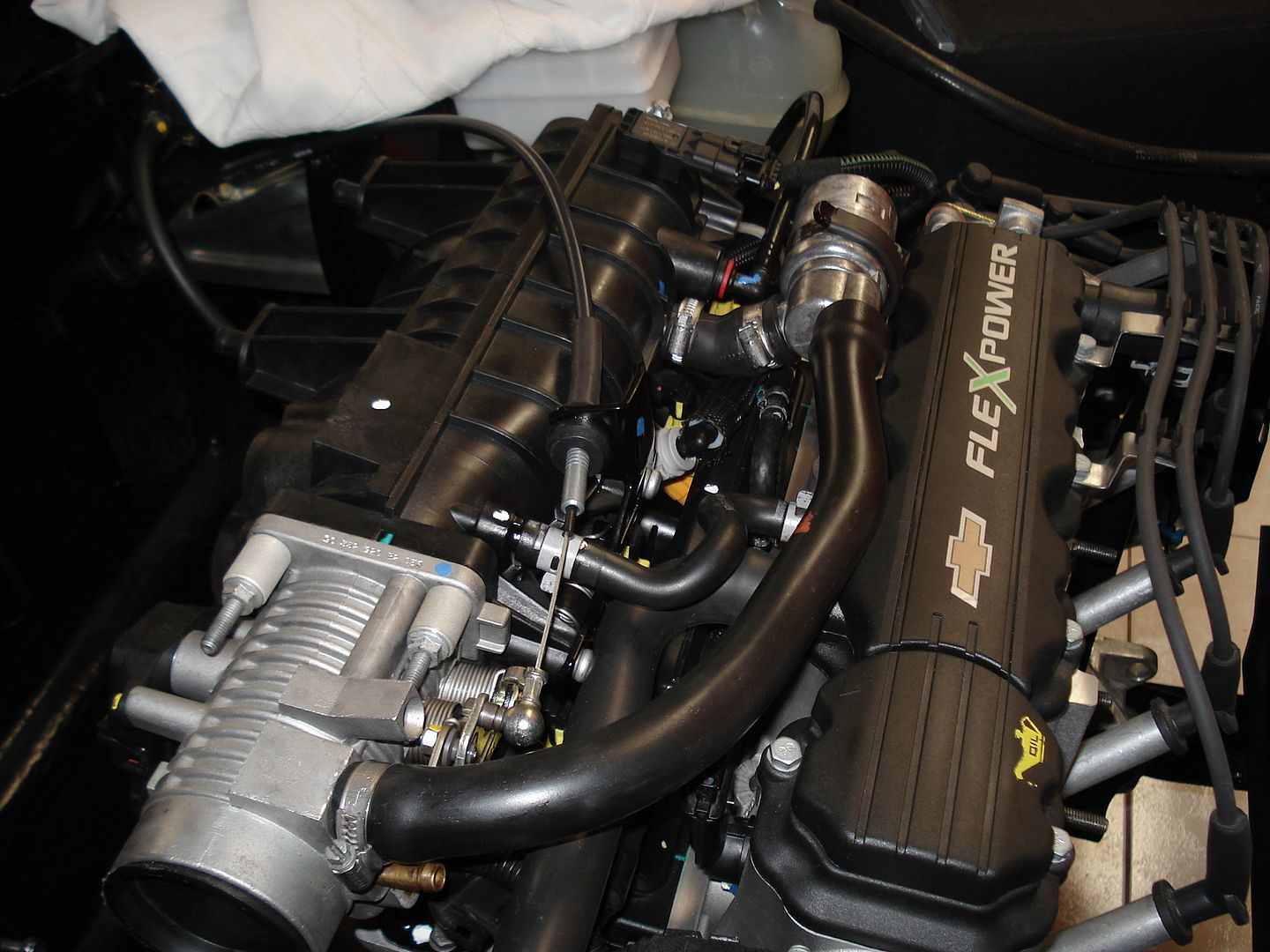

*instalaçao da parte de cima N20XF no monza.

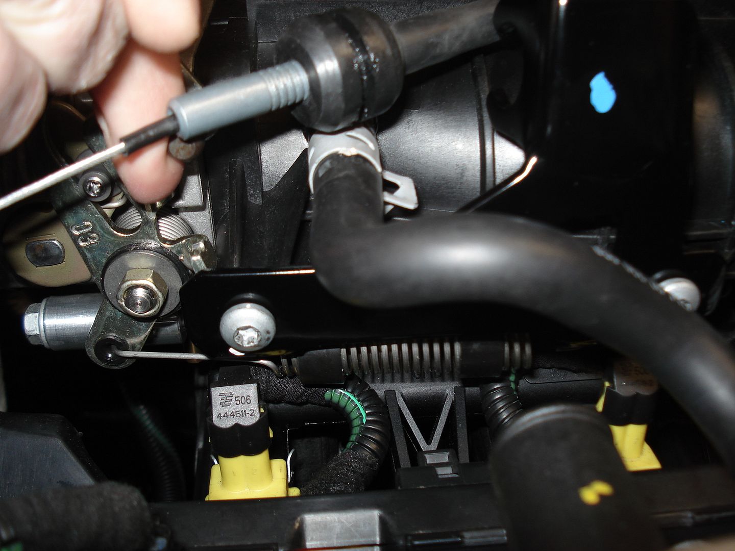

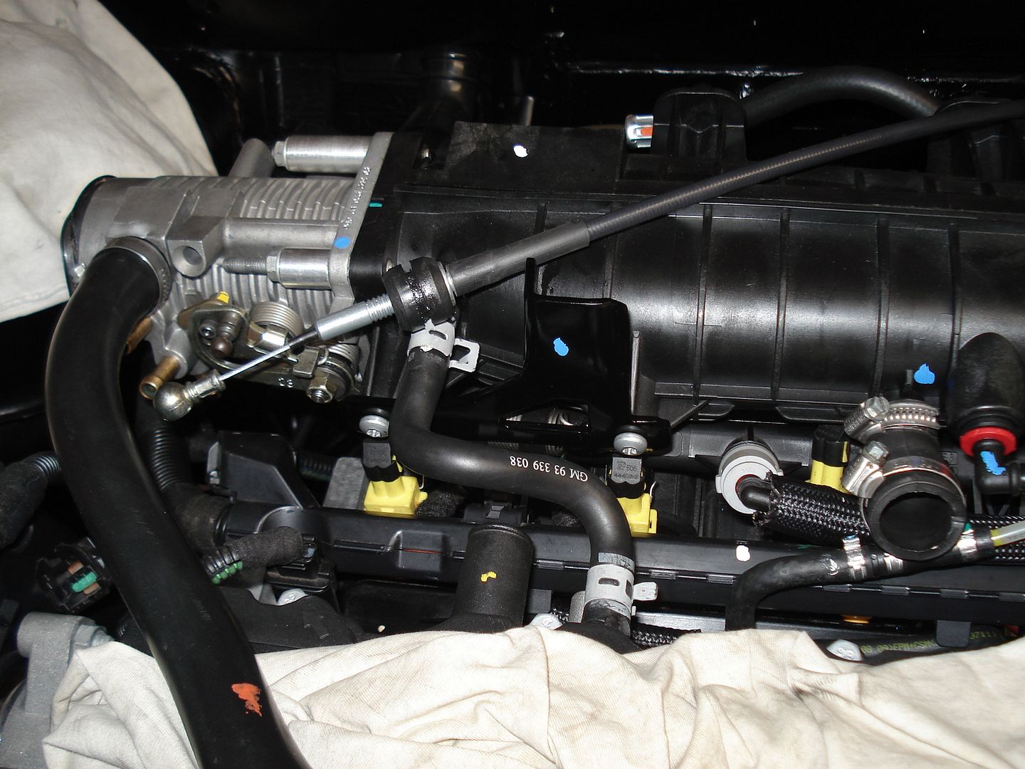

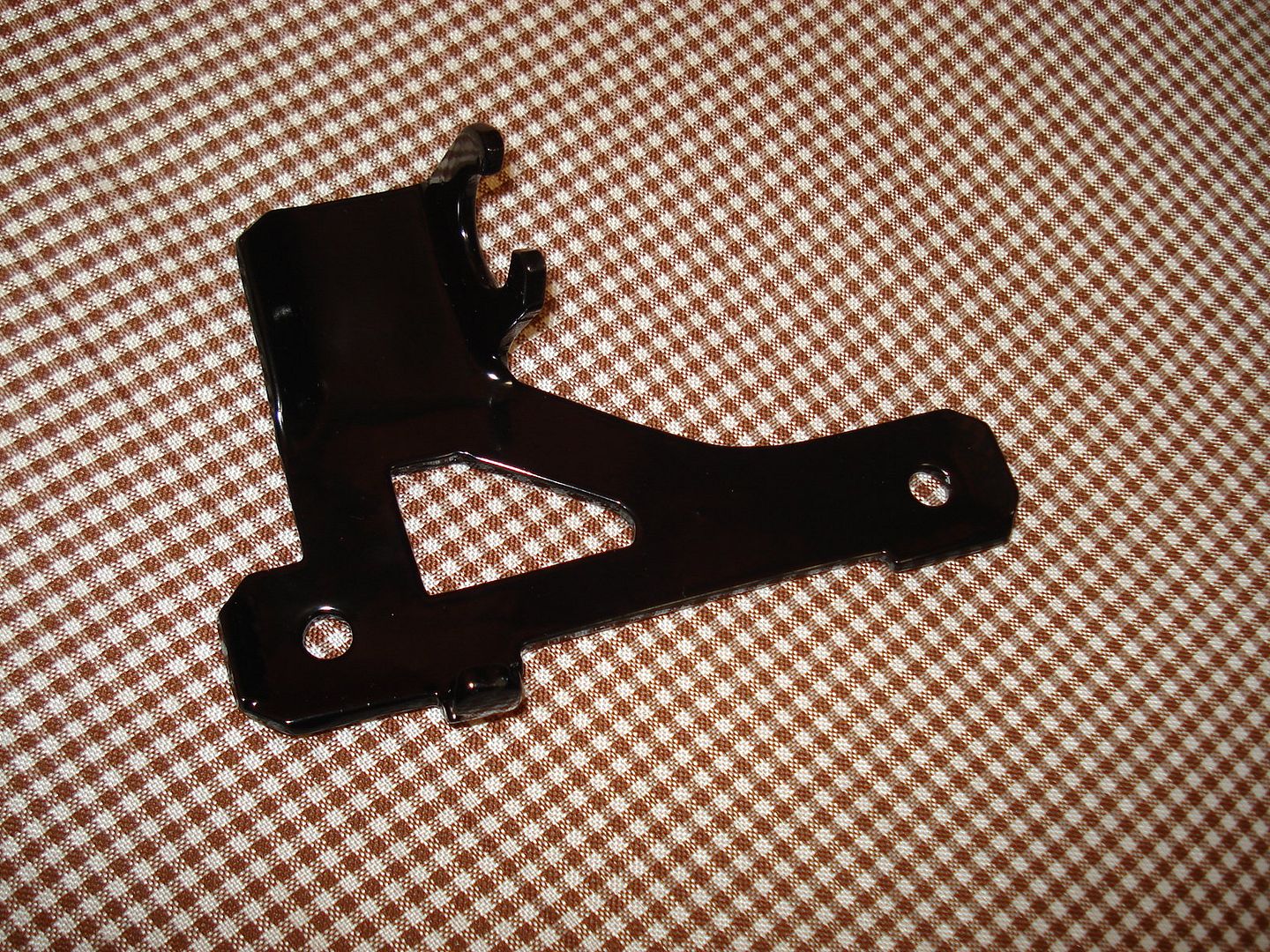

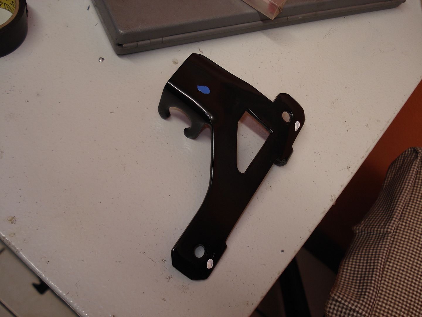

eu fabrico peças de aplicaçao original pra instalar o N20XF no monza sem adaptaçao. tem um custo atras disso, mais a qualidade é a mesma de um peça GM - peças feita em CNC,pinturas especiais alta resistencia,acabamento refinado,estudos de simulaçao, etc. segue os principios da engenharia mecanica. ou tu pode adaptar... ae é contigo. forneço as peças de instalação plug and play pronta pro uso, é so instalar e usar faz em casa mesmo, nao precisa de mecanico algum. (suporte do cabo do acelerador monza MPFI).
peça original desenvolvido por mim de aplicaçao original pra motores N20XF em monzas: suporte cabo do acelerador
forneço essa peça, caso alguem queira so entrar em contato comigo. :smt023

nao nao. monza MPFI mesmo. a peça(suporte cabo acelerador) foi projetada pra ser usada o cabo mpfi monza sem adaptaçao.
