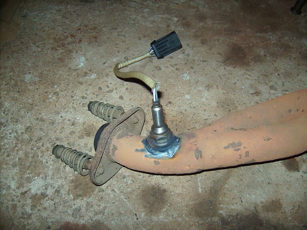

eu coloquei ali.aonde eu boto ela afinal? Rafaelo, é pra por na junção do Y do ESCAPAMENTO? não é muito longe? não vai dar leitura errada?
olhe.
nao terminei ainda,mas estava aproveitando o motor fora e fiz a parte mecanica.
falta a parte eletrica,pois vou colocar um hallmeter.
mas vai ser mais para a frente,pois quero colocar uma sonda de melhor qualidade e
so vou terminar quando for finalizar a injeçao.
tomara que ajude :smt023
