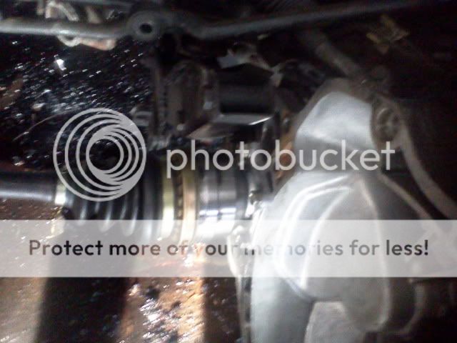

Atualizando...
Junta deslizante nova + retentor da caixa novo + oring novo.
Agora posso colocar a roda no monza e afasta-lo. Estou agoniado com essa sujeira toda no chão :oops:

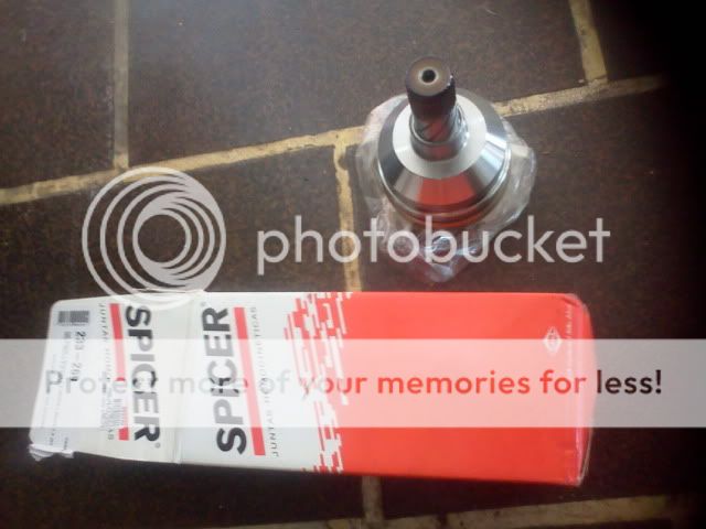

o meu ta com uma folga nessa junta deslizante
"investimento" a vista
tu precisou de que ferramentas pra tirar e colocar ela?
boa descisao na trocar da homocinetica. é mais garantido que nao vaze e nao trave a roda.

eduardomonza1996 escreveu:o meu ta com uma folga nessa junta deslizante
Cara, usei um alicate daqueles que abre ao contrario, pra poder sacar a junta o eixo... no resto, só ferramentas normais mesmo. Vc vai precisar de uma chave 30 pra tirar o parafuso que prende homocinética ao cubo. Os procedimentos de desmontagem e montagem, tem no manual de reparação do monza.
Rafaelo escreveu:boa descisao na trocar da homocinetica. é mais garantido que nao vaze e nao trave a roda.
Exatamente! Mas pensa num servicinho sujo.... que graxa mais imunda essa de homocinética! Agora preciso fazer o mesmo do outro lado! :smt023
Mensagens: 1355
Diego essa junta deslizante aí custa muito cara, no meu ex-monza também substituí!
Mas apesar de cara ela é vital, e muita gente fica na rua por falta de observar peças como estas! :smt021
As pessoas só se lembram das homocinéticas! :smt023
