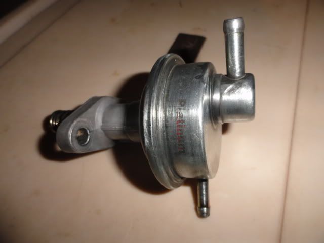

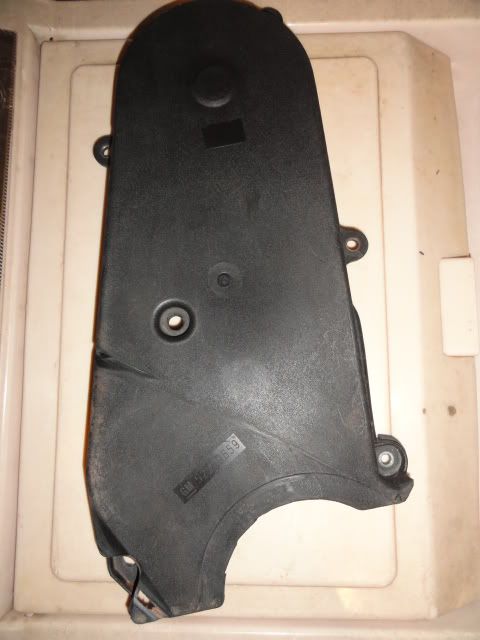

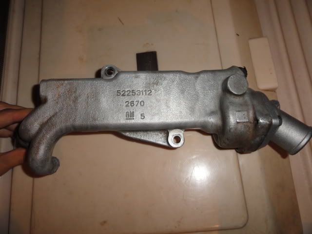

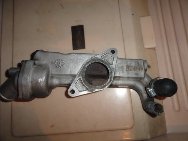

Então pessoal, hj limpei algumas pçs das que trousse do mecânico.
Parafusos c/ arruelas do cabeçote/bloco = Limparei amanha com diesel e tinner.
Velas = Limparei amanha com diesel e tinner.

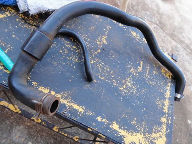

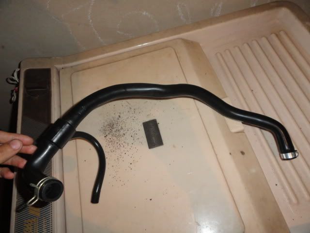

Mangueira do filtro de ar = Limpa com thinner e panos por dentro, condicionada com protetor/revitalizador de plasticos/borrachas.
Carcaça da valvula termostática = Limpa com diesel, thinner e lixada na área de fixação ao cabeçote.
Antigos tuchos balancin e escoras = Limpos com diesel, thinner e prontos para venda (se encontrar quem queira :lol:).
Bomba de combustível = Limpa com diesel, tinner e lixada.

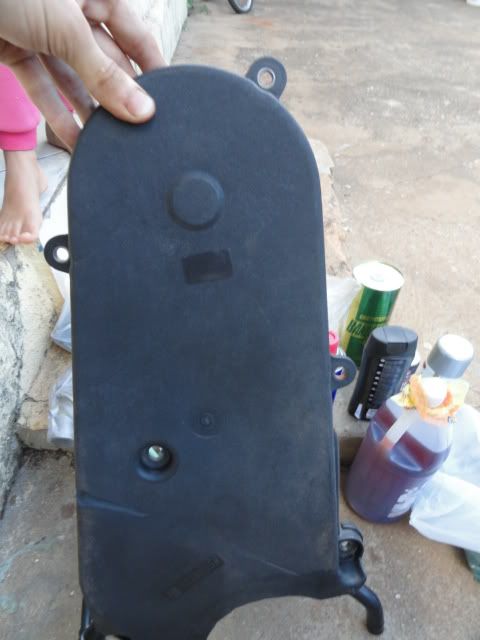

Capa das polias do motor = Limpa com diesel, thinner e condicionada com protetor/revitalizador de plasticos/borrachas.

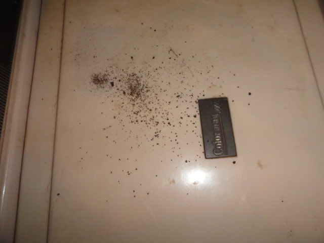

Olhem o que tinha de sujeira dentro da mangueira, aquela mangueira mais fina que é conectada nesta, estava dependurada, ñ ficava ligada ao "coletor" onde deveria fazer sua função, vou procurar saber mais sobre o assunto e reconectar onde deve.
Depois
Acho que o tinner teve alguma reação com o resto de sujeira que ainda estava pregada na amngueira e depois de tudo seco tudo desgrudou e virou farinha :lol: :lol:
Carcaça da VT ja limpa (pelo menos o que deu)
Bomba de gasolina ja limpa

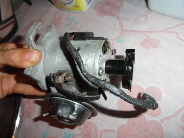

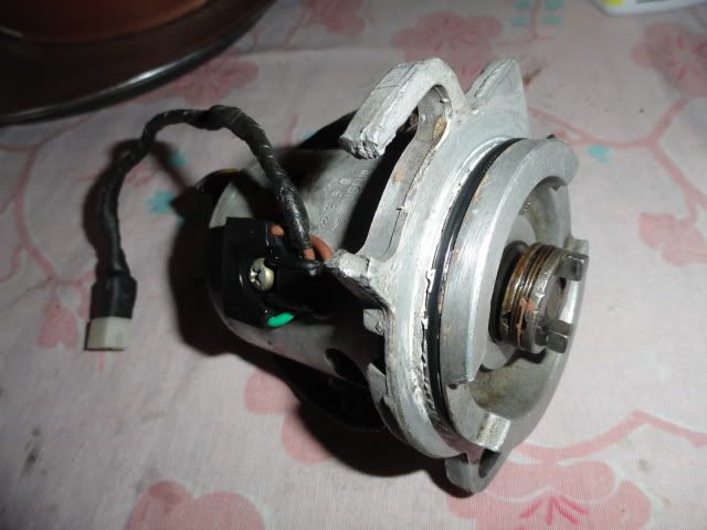

Distribuidor ja limpo (por fora)
Amanha vou me divertir mais com o comando e outras que ñ limpei.
Estou querendo desmontar o distribuidor pra limpa-lo por dentro o meu esta sem o guardapó então esta bem sujo por dentro.
Pergunto se é uma desmontagem/montagem facil de se fazer em casa e quais os cuidados que devo ter na limpeza...digo, pode-se jogar diesel em todas as pçs desmontadas e depois jogar thinner e vir removendo pra então montar tudo?
Ou seria melhor levar no eletricista pra fazer o trampo de desmontagem e montagem?
No que puderem ajudar agradeço!

Sobre o distribuidor, ja encontrei como desmontar no manual de reparações.
Bem vou arriscar a desmontagem caso d~e problema corro no eletrico :lol:
Só tem uma coisa, o rotor se remove puxando com força?
E a questão de como proceder na limpeza ainda estou na duvida
Até!
