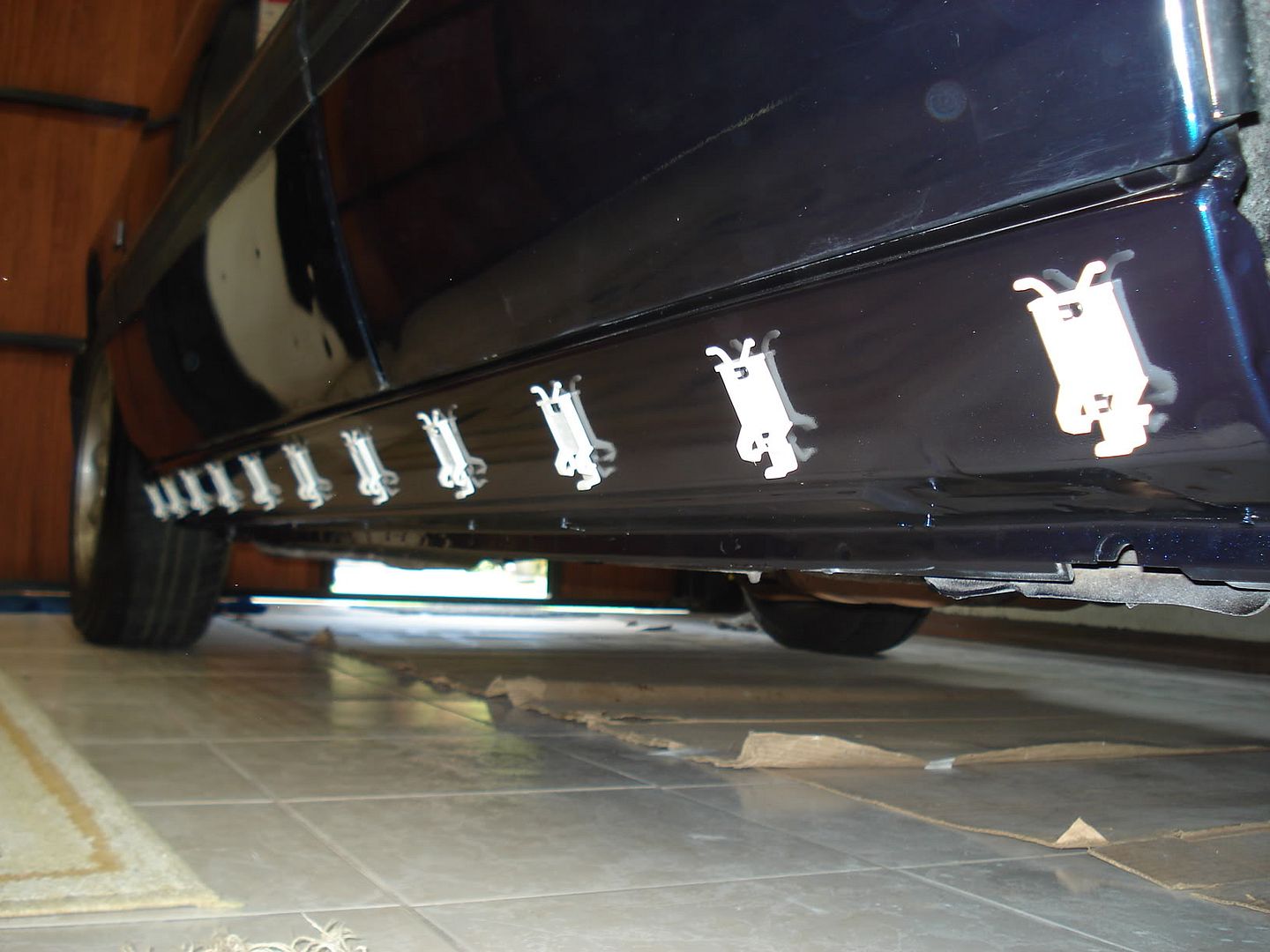

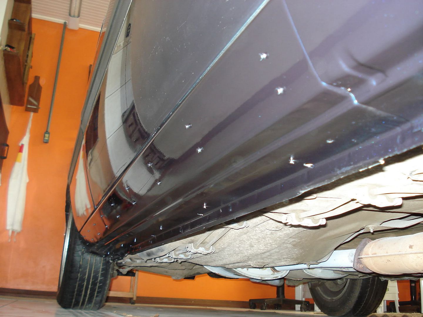

o problema dessa saia lateral é a fixação. é feito por pinos que por sua vez é colocado os grampos que por sua vez vai o spoiler. isso ae colado é encrenca com o tempo pode descolar e fica torto ficando aquel serviço amador. é assim instalado original com os pinos na lata.

Rafaelo uma duvida... é possivel colcoar esses pinos no monza que não tem? onde encontra-los?

jcseujcs escreveu:Rafaelo uma duvida... é possivel colcoar esses pinos no monza que não tem? onde encontra-los?
Julio Cesar da Silva
entao julio eu tava pensando nisso quando estava limpando e pintando etc. oque percebi que sao soldados por dentro da caixa de ar antes mesmo da instalação no carro. é na dobragem da caixa de ar entao imagine que é algo bem distante ao nosso alcance. a solda e por fusao. a unica coisa que daria pra fazer nao é o certo... é parafusar as presilha com parafuso atarraxante preto philips.

Rafaelo escreveu:entao julio eu tava pensando nisso quando estava limpando e pintando etc. oque percebi que sao soldados por dentro da caixa de ar antes mesmo da instalação no carro. é na dobragem da caixa de ar entao imagine que é algo bem distante ao nosso alcance. a solda e por fusao.
A um tempo atraz tinha na concessionaria esses pinos pra vender, e parece q hj não vendem mais, então por isso fiquei na duvida, se vendiam é pq dava pra colocar depois da chaparia montada... ai pensei q poderia achar no mercado paralelo tbm...
Rafaelo escreveu:a unica coisa que daria pra fazer nao é o certo... é parafusar as presilha com parafuso atarraxante preto philips.
Então pensei nisso e acho q é a unica solução além da dupla face, mais fico com medo da corrozão... o q poderia ser feito pra evitar a ferrugem, principalmente no parafuso q geralmente são os primeiros a sofrerem desse mal... passar um was prime e pintar? mais a parte interna deles continuaram desprotegidas dentro da caixa de ar, afff é complicado isso...rsrs

é falei meia bobagem, imaginei uma coisa mas é outra. sao pinos rebitados composto por 2 partes o pino e o rebite. mas acertei uma coisa, o rebite é interno montado antes da dobragem da caixa de ar, e por fora vai o pino esse que tu viu a venda. de uma olhada no cep. 90033713
o colado pode estragar a tinta, pra tirar pra limpar nao tem como, em fim fica algo muito chato. assim fica original com as presilhas. facil de tirar, o meu no omega tava cheio de barro lavei e pintei e agora ta novo. se fosse colado arrancaria a tinta pra tirar. seria descartavel.
o wash nao vai servir de nada pq vai furar e quando aparafusar ou rebitar vai rasgar a tinta. ou rebites faz um furo e usa rebites de aluminio do tamanho correto, acho que esse é o melhor jeito e o mais garantido. e so passa uma graxa no buraco antes de rebitar criando uma camada de proteção.
