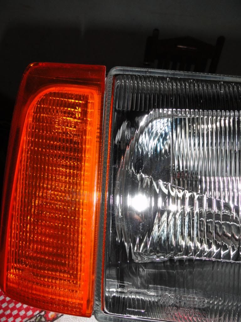

Cara as lentes são identicas até a escrita H4 no centro da mesma a unica diferença que percebí foi que o direito ñ tem a logo.
Mas ficaria legal visando a originalidade ambas as lentes copm logo GM o dificil é encontrar.
Vlw a dica Evandro!!!

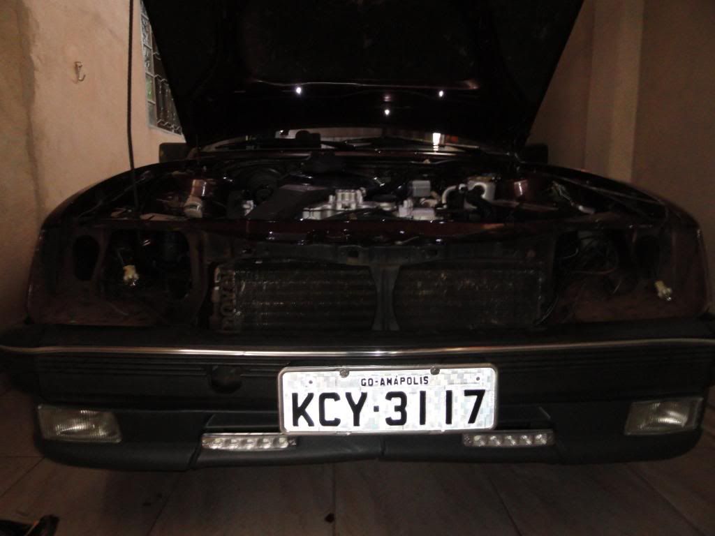

Desmontando, faróis que me atormentavam removidos.
Amanha vou lavar e remover toda essa crosta de terra que deve estar aí desde 1990.Olhem a gotinha de óleo que mais uma vez voltou hj a me atormentar.
Aqui os faróis e setas já lavados com água, detergente e secos ao sol ardente aqui de Goiás kkk

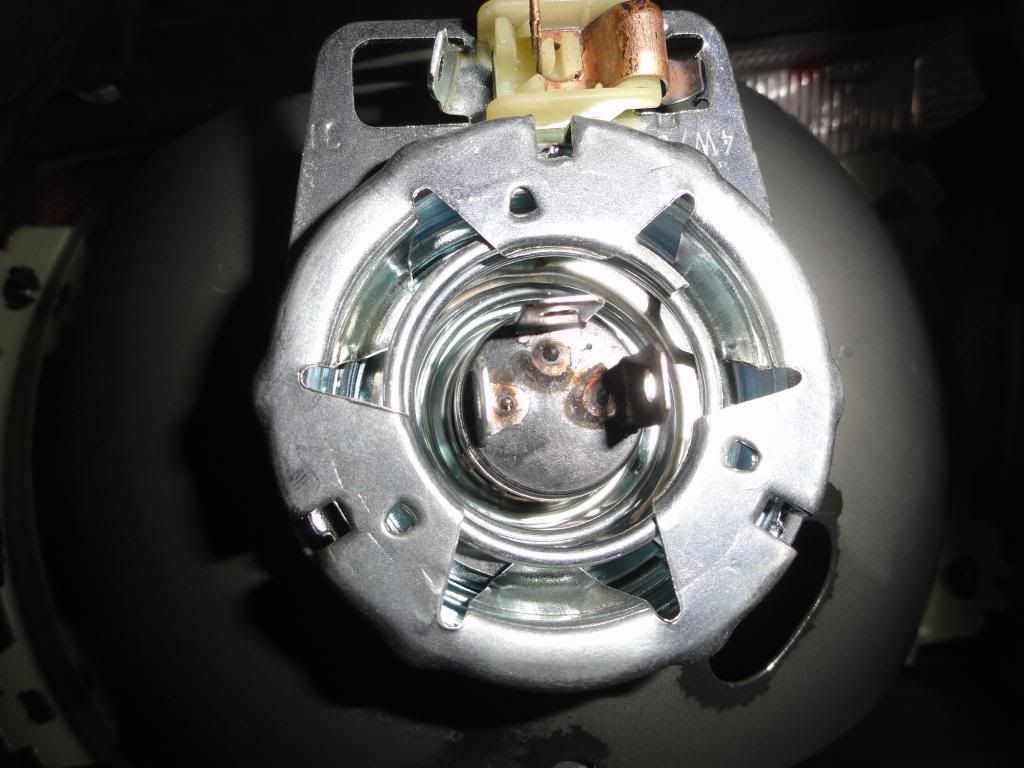

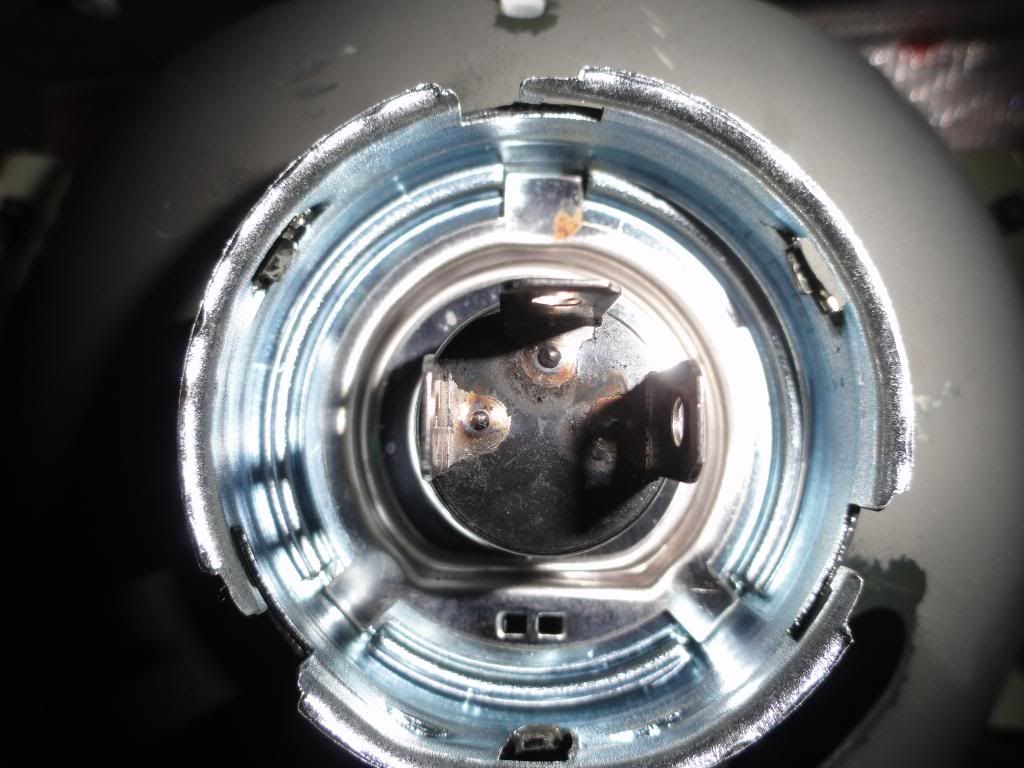

As Philips X-treme Vision mudando de casa, o interessante aqui é o fato da lampada H4 só encaixar de uma forma, a base onde ela fica foi feita sob medida pra encaixar a ponta maior da lampada sendo as outras duas zonas de encaixe mais finas como é na lampada, desta forma ñ tem erro, caso coloque na posição errada ela ñ vai encaixar. Ja nos antigos Orgus e HCR ñ precisa nem falar.
Aqui com a mola de encaixe, fica bem firme a lampada.
Estes cabos e borracha vou comprar novos amanha

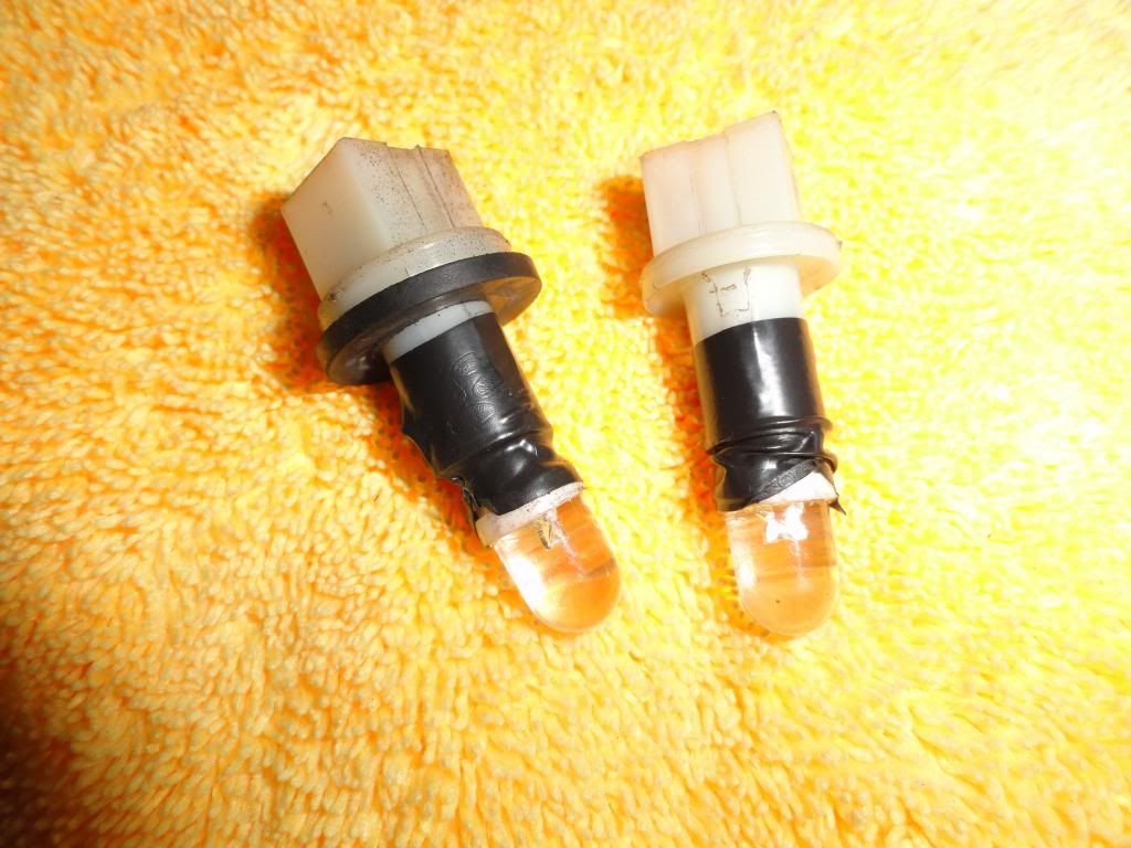

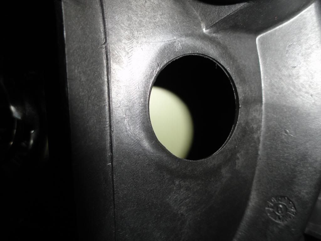

Os soquetes do farolete vou ter que comprar outros pq estes são redondos e no farol original a entrada é oval.

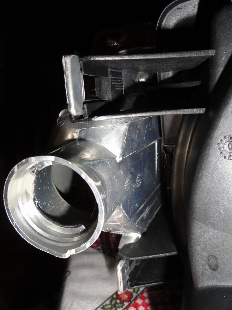

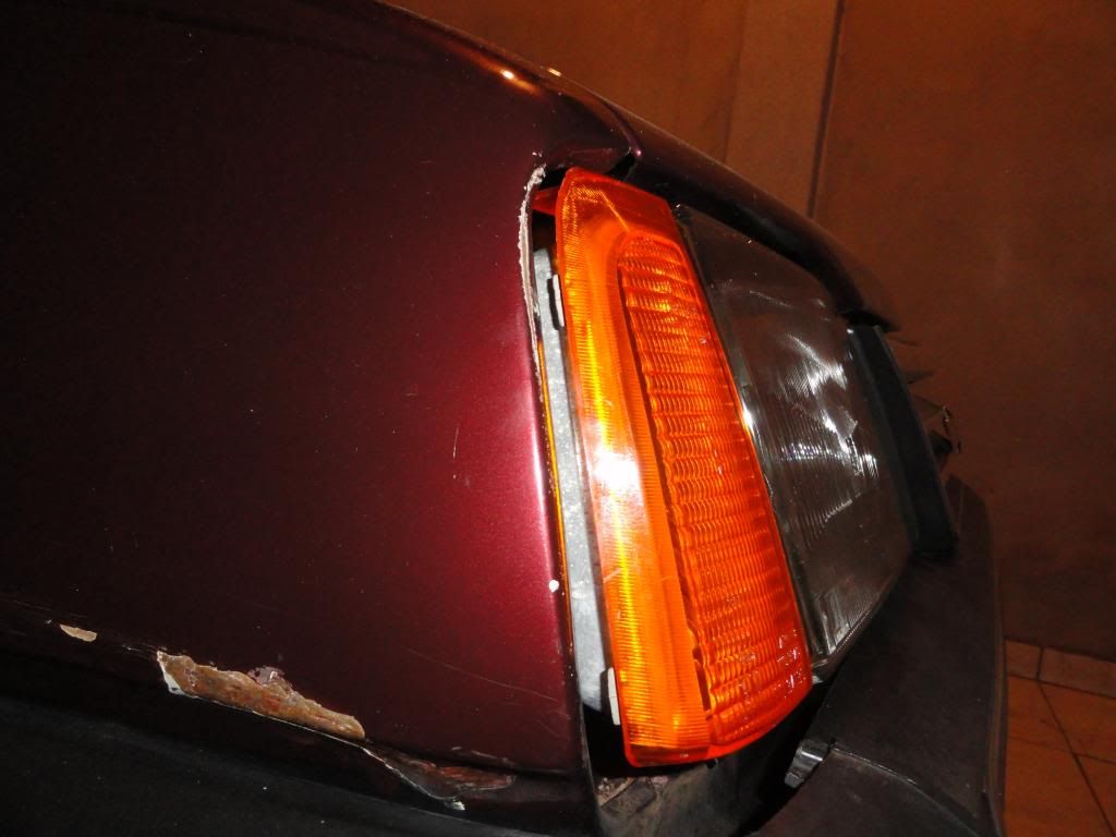

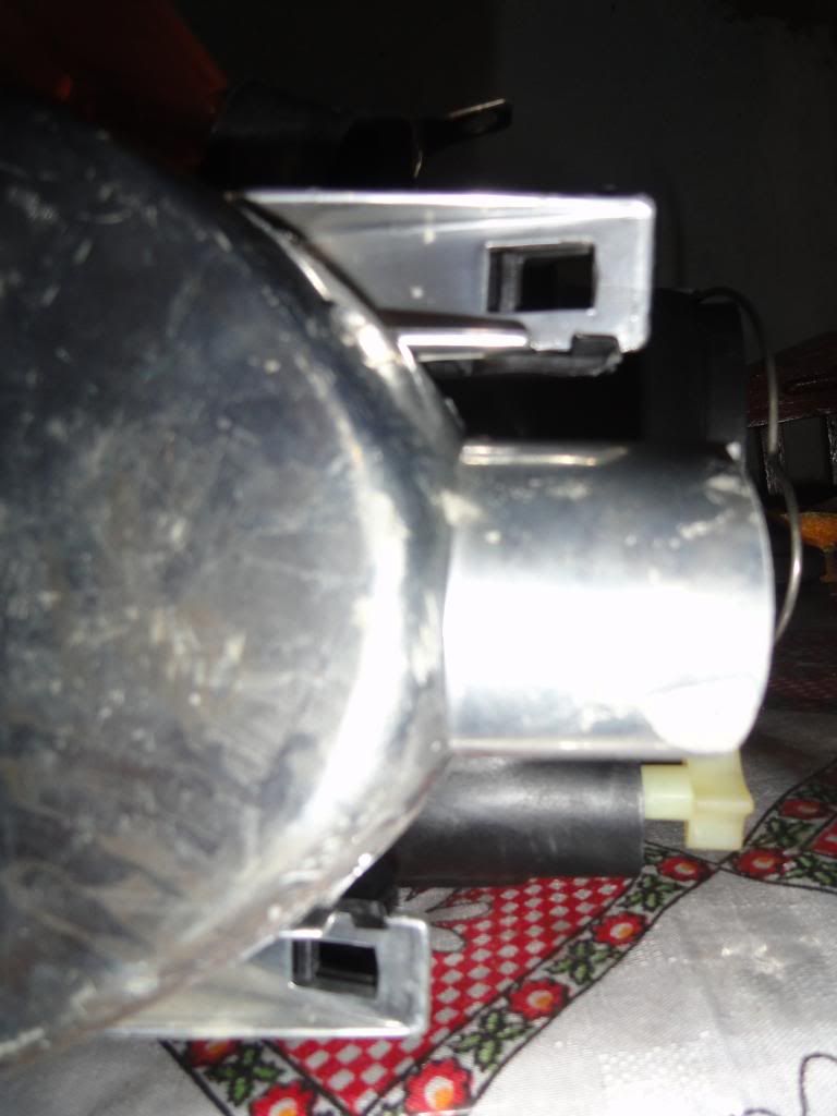

Olhem o alinhamento da seta com farol e os encaixes, perfeito!

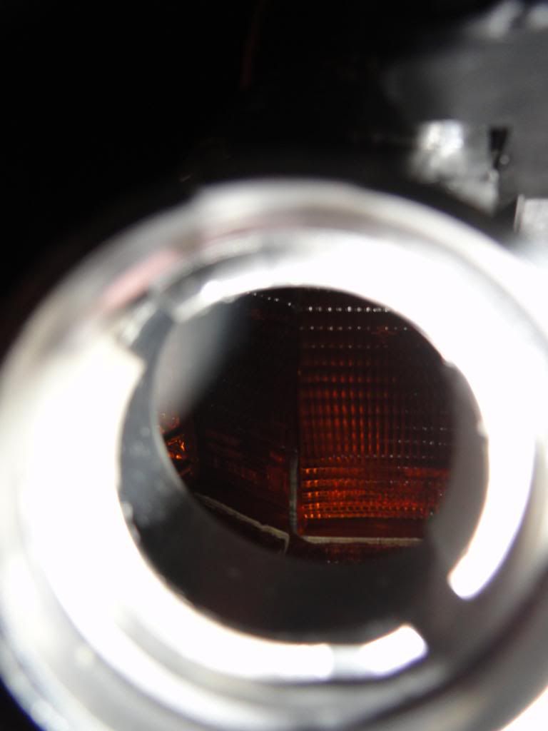

Aqui tentei mostrar o interior da seta, ao montar reparei que as paredes internas são em cromo :shock: :o
O que vai melhorar muito a reflexão/brilho na hora de piscar.

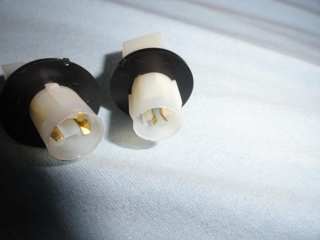

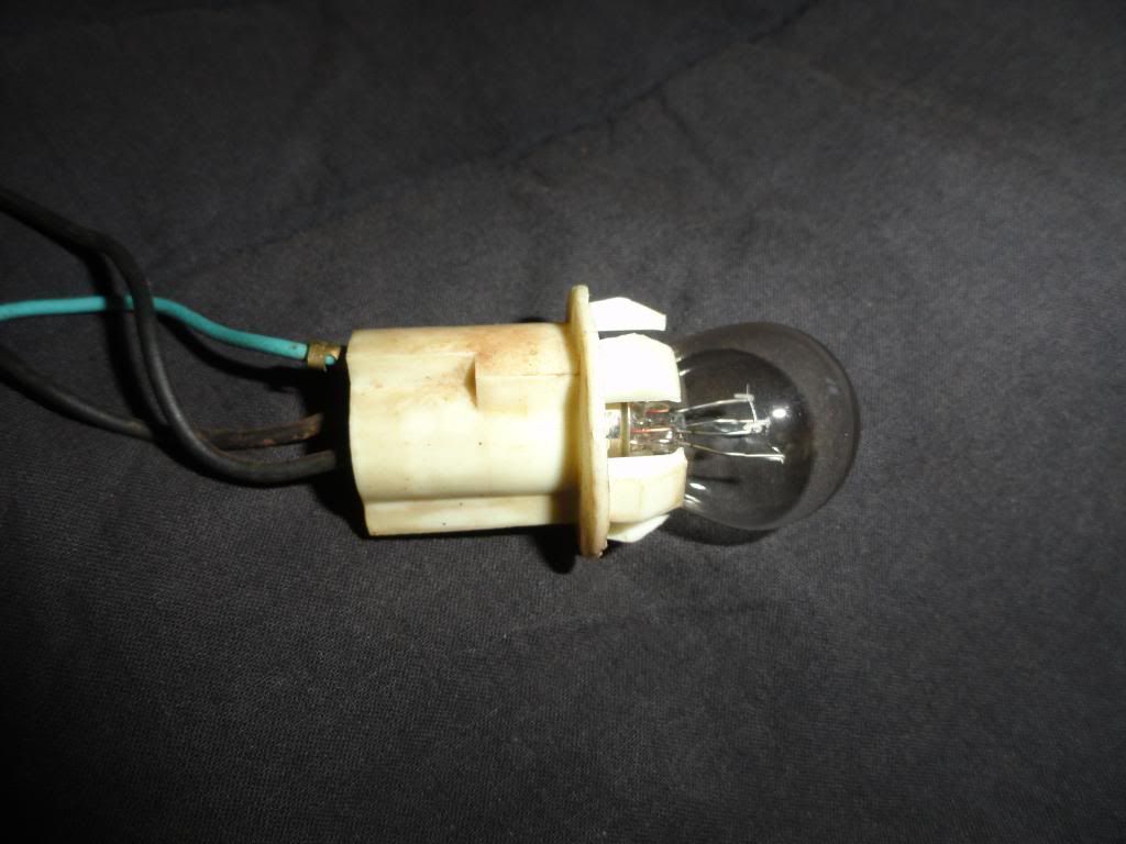

Aqui outro soquete que terei que comprar, pra colocar na seta e tbm as lampadas de dois polos pra adaptar nelas mas acho que vou deixar como original com uma de 21W como impresso atrás da seta.

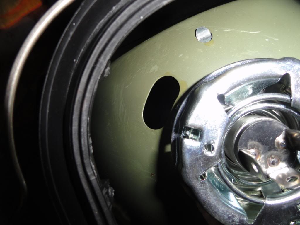

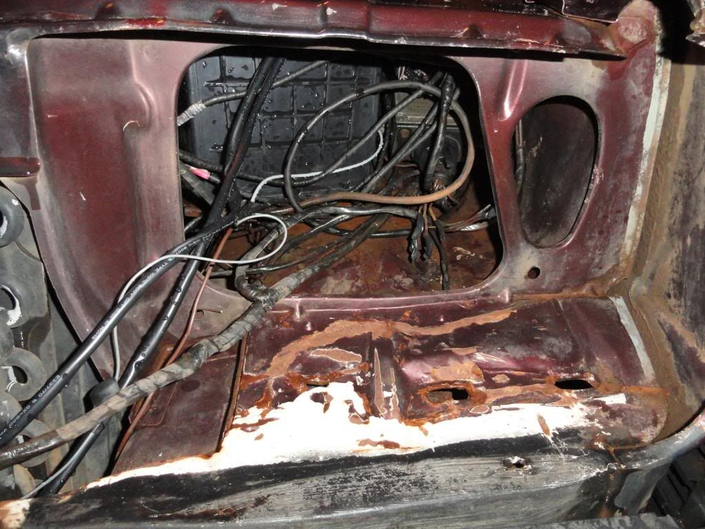

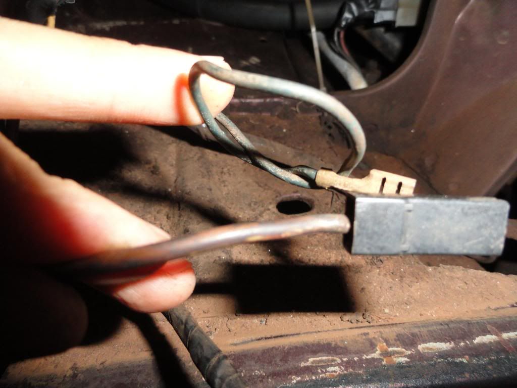

Ainda estou intrigado com o uso dessa parte em cobre com dois machos pra conector fêmea, creio que vai ali dois fios que encontrei em um dos lados do farol,os quais vão um no conector de cobre outro no da "carcaça" mas a questão é, pra que servem?
Outra coisa, vai faltar a "bucha do farol no painel dianteiro" CEP n° 90123504 vou procurar amanha em uma concessionária.Creio ser ela responsável por "carregar" o farol e amortece-lo, ou seja, são dois parafusos pra fixar o farol e essa buxa que vai embaixo

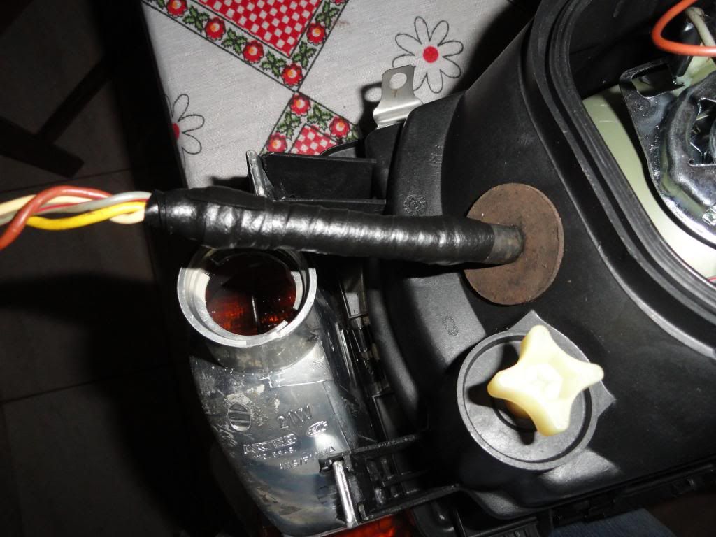

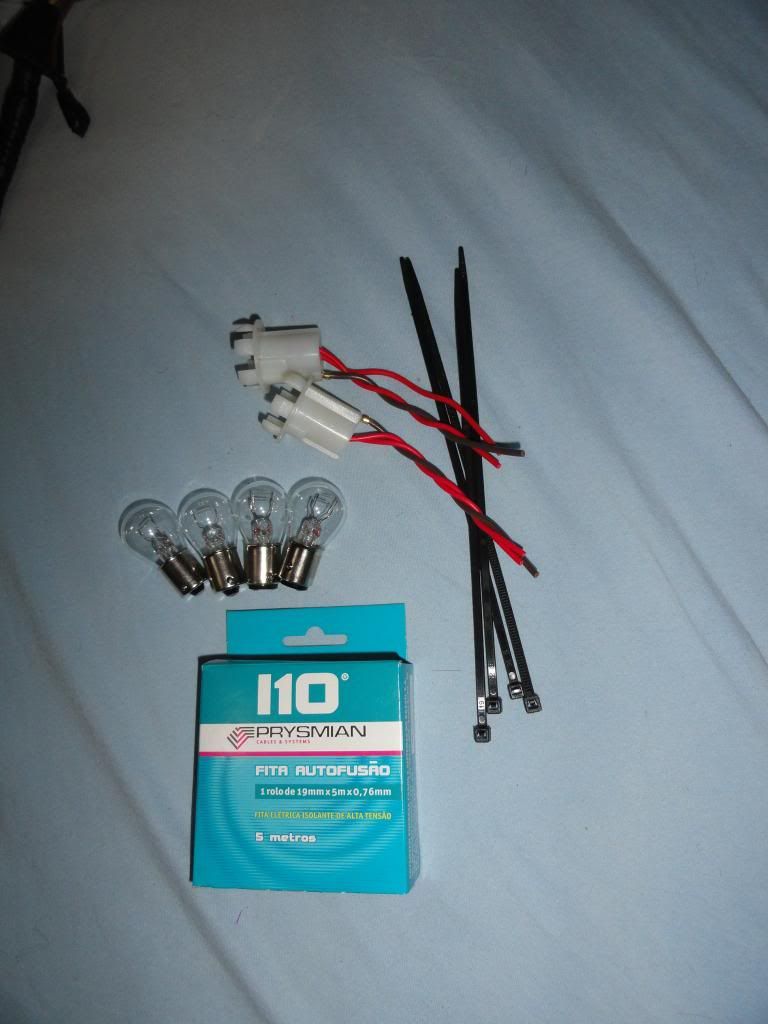

Alguns bagulhos que comprei. Não encontrei o soquete original da seta, a bucha do farol e nem o soquete oval do farolete.Estive pesquisando no peça peças e encontrei o soquete da seta e a bucha do farol ( 90046357 e 90123504) encontrei e ja mandei e-mails a algumas lojas inclusive occioly pr ver quanto é cada e o valor do frete.Mas enquanto isso amanha vou adaptar os soquetes redondos do farolete e o da seta pra poder ligar a fiação denovo e amarrar os farois com arame pq estã bambos.

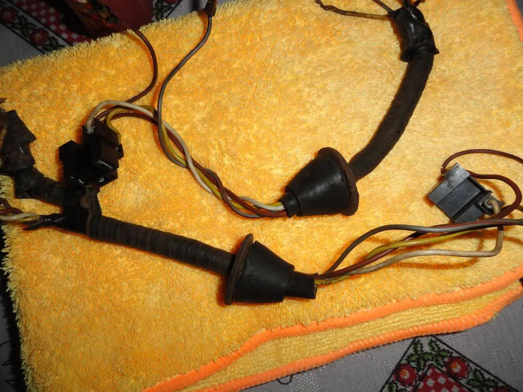

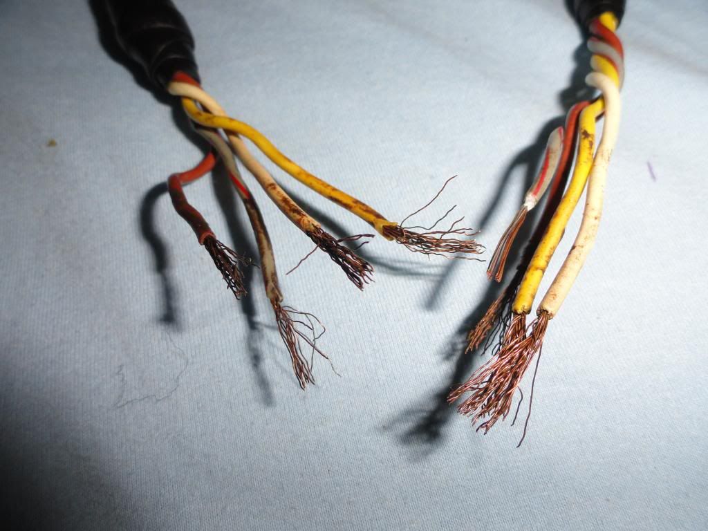

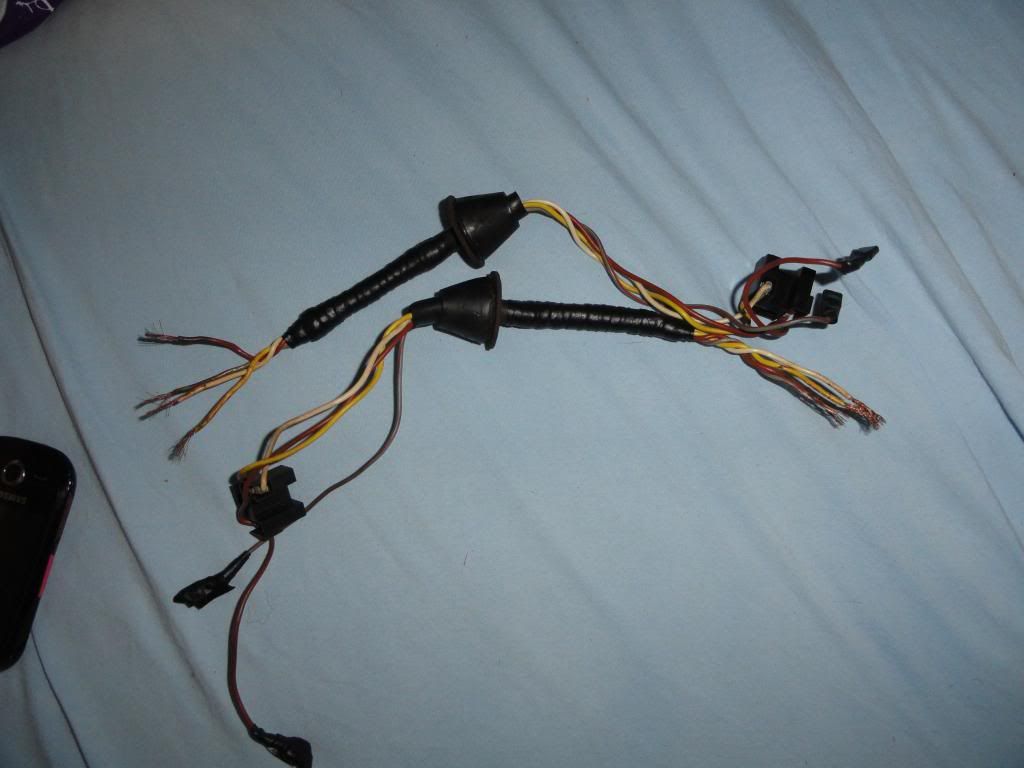

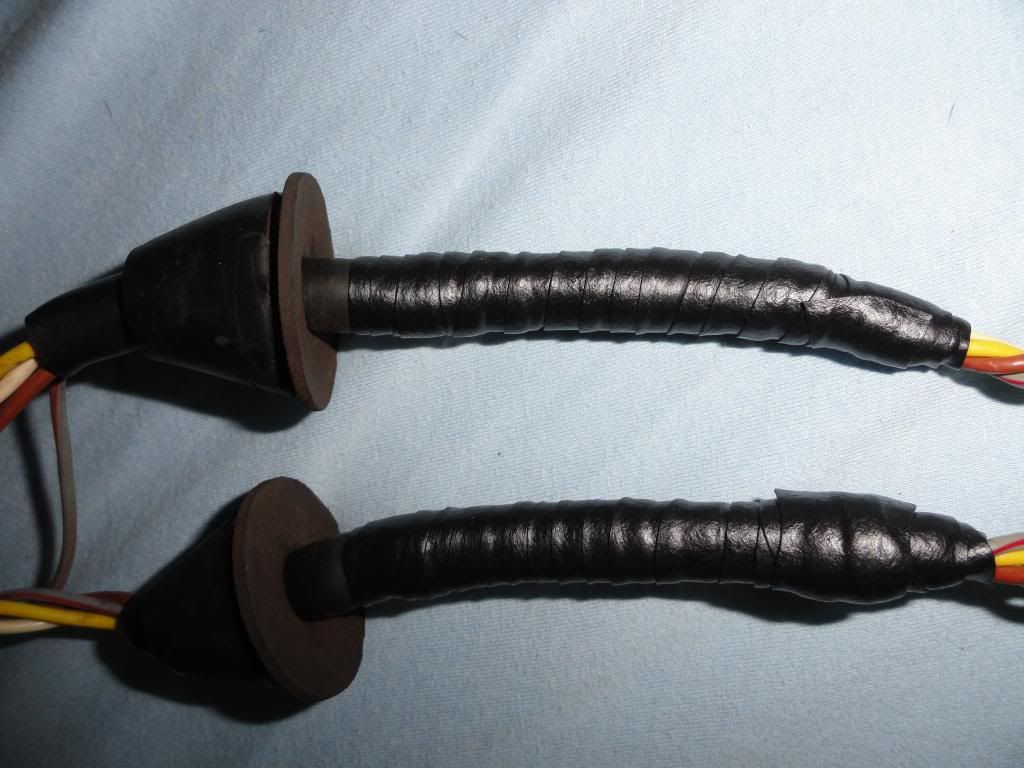

Este chicote é original então vou reutiliza-lo...limpei o que pude dessa borracha, refiz o emcapamento com a autofusão e limpei os fios e pontas com alcool isopropilico.

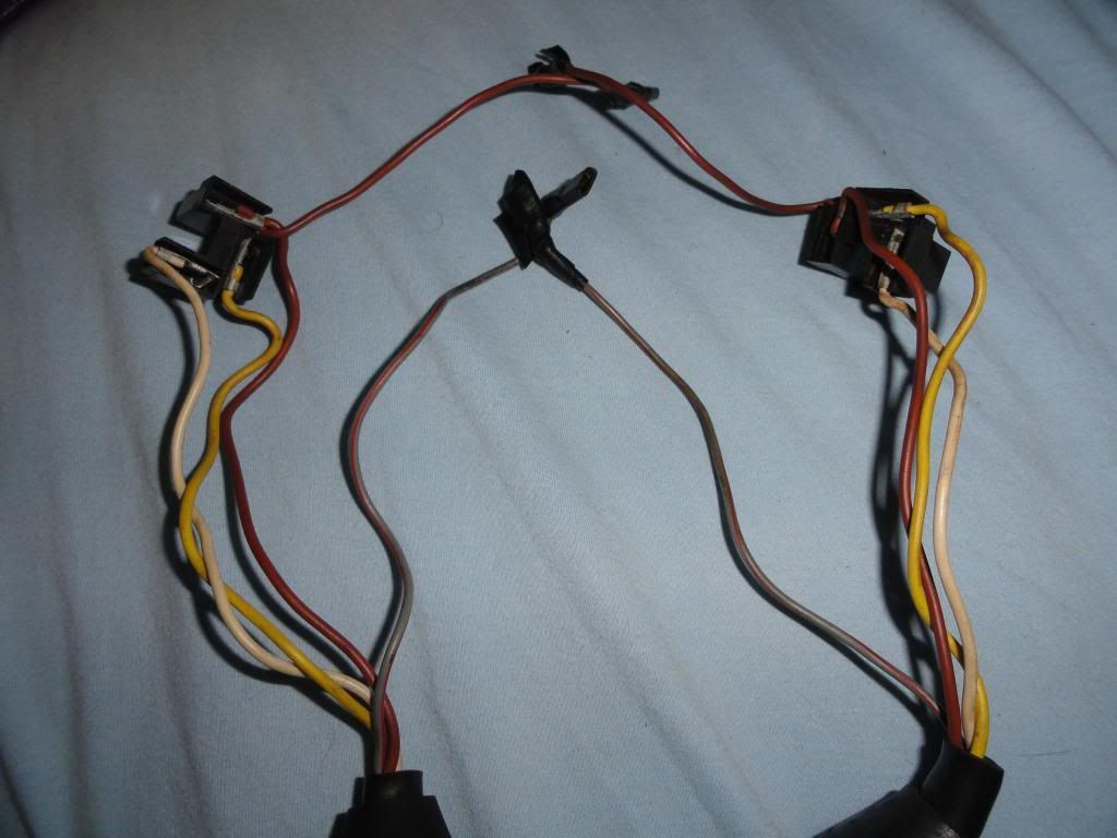

Aqui descobrí mais uma charada, aqueles fios que mencionei ligarem la no soquete da lampada H4 na verdade creio ñ conectarem em tal, olhando a foto do chicote existem estes dois fios um cinza com marrom outro marrom sendo o ultimo fazendo ponte com outro marrom no soquete e eles estavam sem uso, o que me levou a ter certeza que estes sim são os fios que vão naqueles dois conectores macho, sendo que estes fios estão com os conectores originais e são femeas, mas ainda persiste a duvida, pra que eles servem?

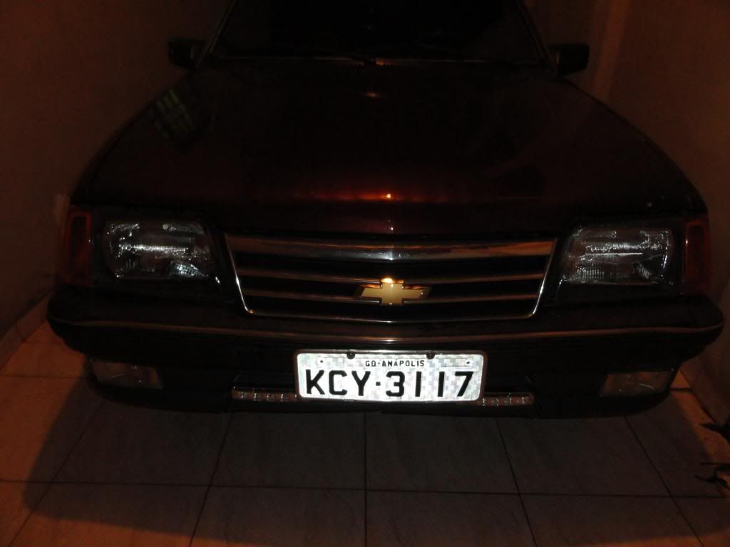

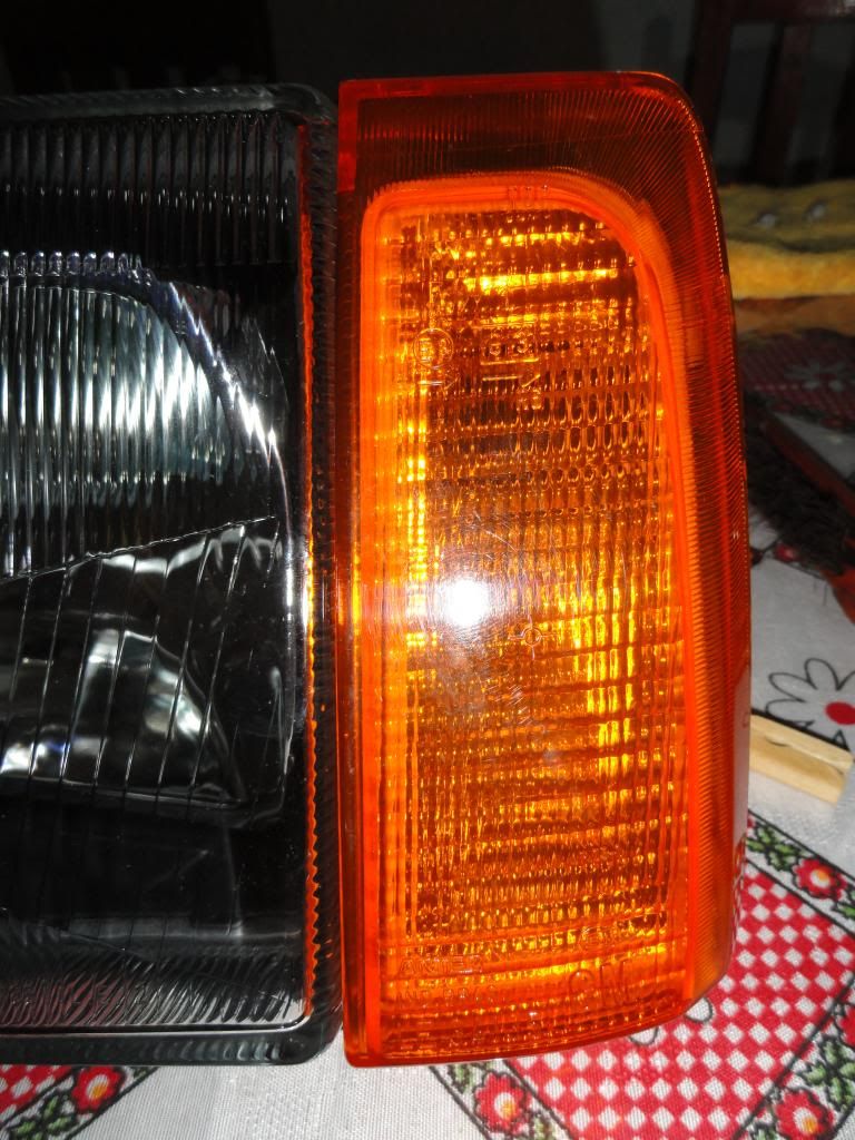

E olhem que maravilha que ficou...muito lindo de olhos novos. tou louco pra mandar regular os farois e usa-los pra ver a diferença.

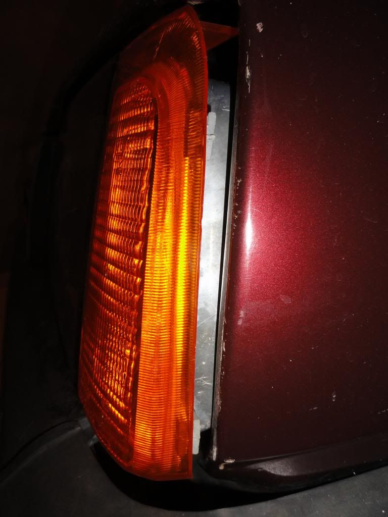

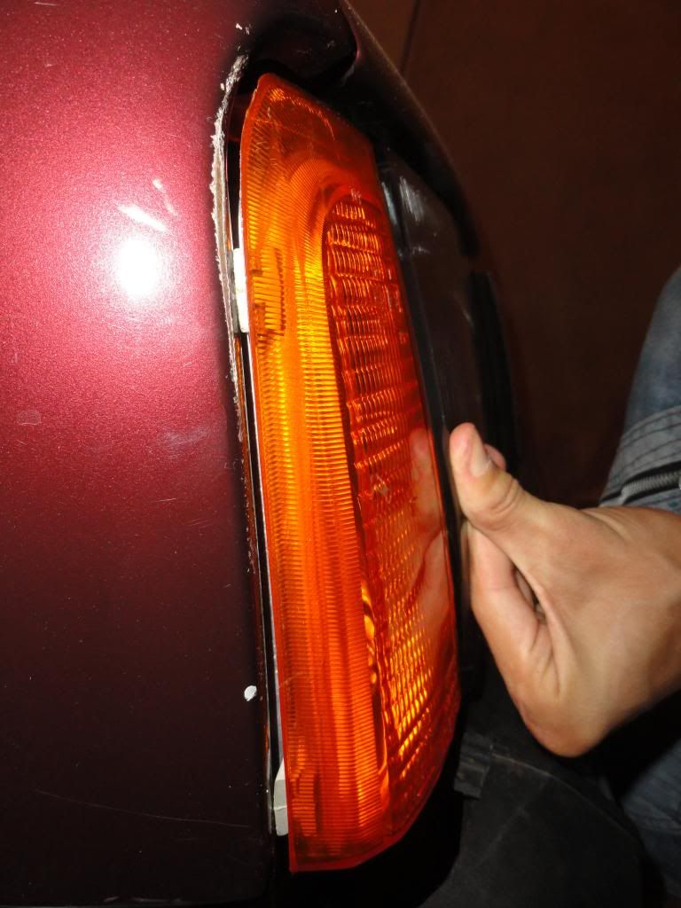

As setas não encostaram na "lata" acredito que é por causa da tal bucha que esta faltando, amanha vou dar um jeito de amarrar uns arames pra puxar o farol até ele encostar e alinhar.
Aquelas borrachinhas na seta as quais perguntei pra que serviam, descobrí que são pra evitar atrito da lata com as setas e ñ danificar nada...original é outros quinhentos oxi até isso pensaram. :lol:

WizardMaster escreveu: Ainda estou intrigado com o uso dessa parte em cobre com dois machos pra conector fêmea, creio que vai ali dois fios que encontrei em um dos lados do farol,os quais vão um no conector de cobre outro no da "carcaça" mas a questão é, pra que servem?
Amigo,
Esses fios da foto , são para ligar a LUZ DE POSIÇÃO , Sinaleira dianteira , pinguinho, seja la por qual nome vc chama. O terminal macho SEM A CAPA PLASTICA PRETA é um negativo e faz 'ponte' com o aterramento do farol, que por sua vez deixa toda a peça metalica com corrente negativa.
Já o terminal com a CAPA PLASTICA PRETA é um fio positivo que vai plugado no COBRE e note que ele é menor que o outro terminal. e isso faz ligar a luz de posição quando vc aciona o primeiro estagio da chave dos faróis. E outra , a lampada indicada para colocar é essa .Imagem Note que ela é toda de metal e na parte inferior dela tem um 'bico' que encosta no cobre e da a corrente pra ela ligar.
Na foto vc montou ao contrario esse suporte , note que tem um rasgo oblongo na lateral direita do farol.
Imagem Isso serve para fazer um pequeno giro ao encaixar e a lampada nao cair ou trancar no farol. E o furo que tem na parte debaixo do farol , tem encima também , é colocado essa peça que esta pintada de azul na foto.PS: mesmo nao tendo ela , SUA lampada funciona da mesma maneira.
abraço
