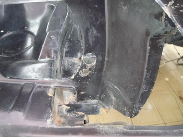

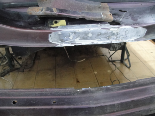

Enfim, comecei os reparos no cofre. Enquanto não estiver tudo em ordem nao conseguirei prosseguir para a próxima etapa que é a de preparacao de superfície.

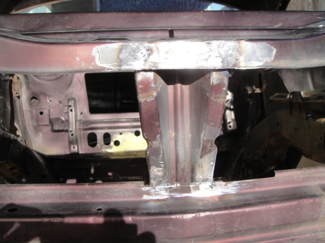

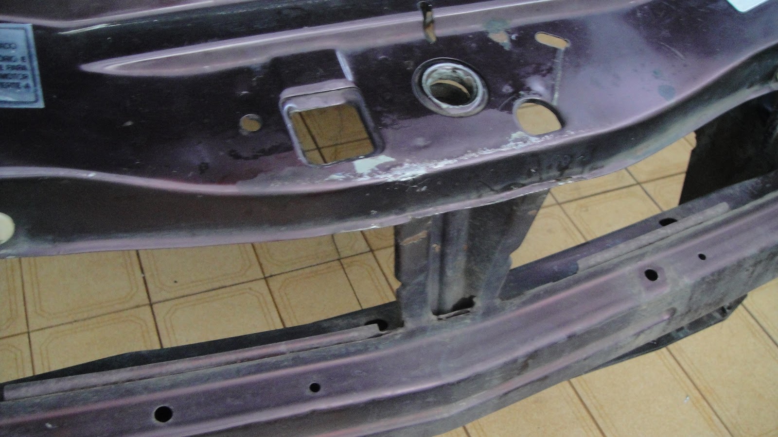

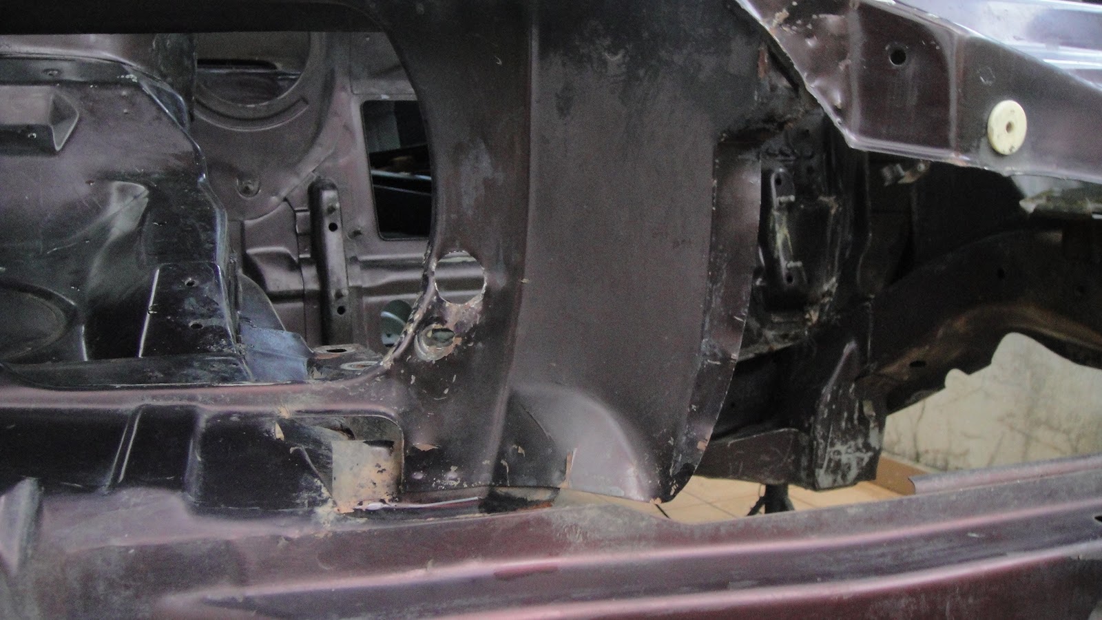

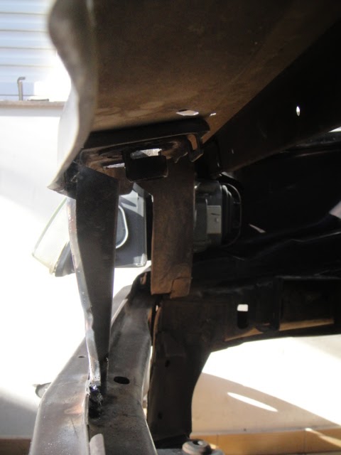

Pois bem, olhando fotos de outros monzas no forum surgiu algo que não havia reparado, problema de alinhamento frontal. É isso mesmo, alguem bateu esse carro, mais precisamente no lado direito, pior ainda como foi consertado isso.
Fotos!:

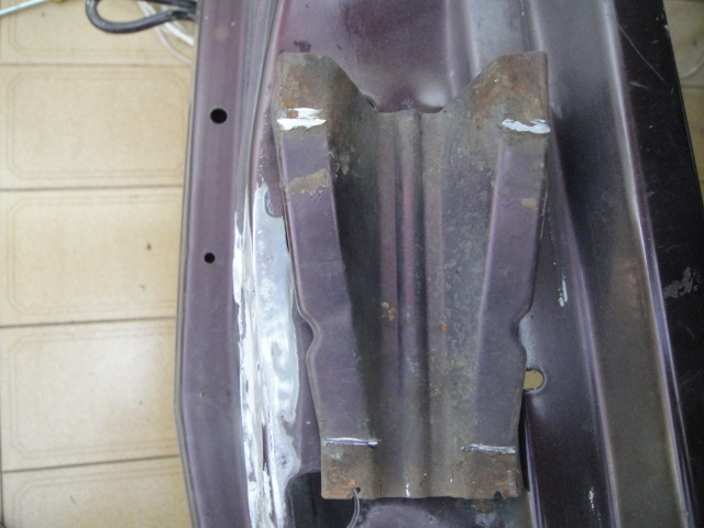

Esse é o vilao da história o tal "V". reparei que na sua forma original tem uma curvatura e esse estava reto. :smt021
Esse amassado tambem não existe.
Tentei voltar ao máximo a chapa.
O tal "V" removido.
Reparem a linha onde estava o cordao de solda. Torto mesmo. :smt011
Aqui já ressoldado no seu lugar e desentortado.

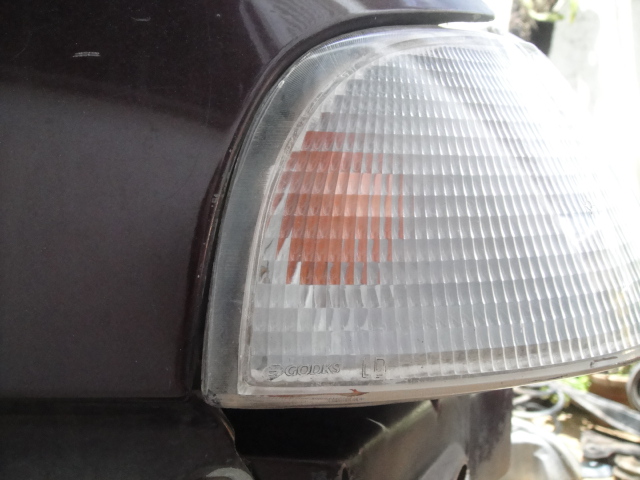

Farol está 95% melhor que antes.
Agora, cotar um capô novo, pois o velho é PT além de estar mal reparado tem 0,5cm de massa e muito desalinhado.

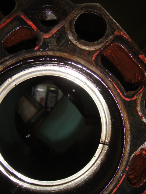

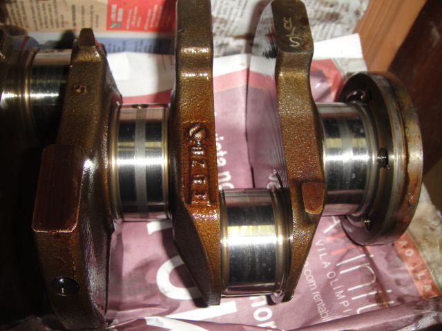

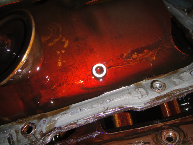

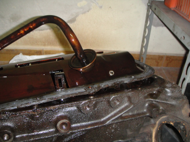

Hoje abrimos o motor. tirei o carter e.........e........
uma arruela??! nadando no motor

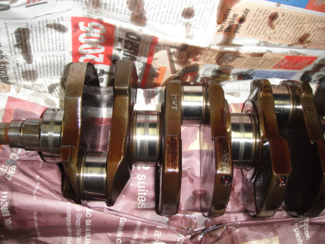

Virabrequim tem aparencia de novo

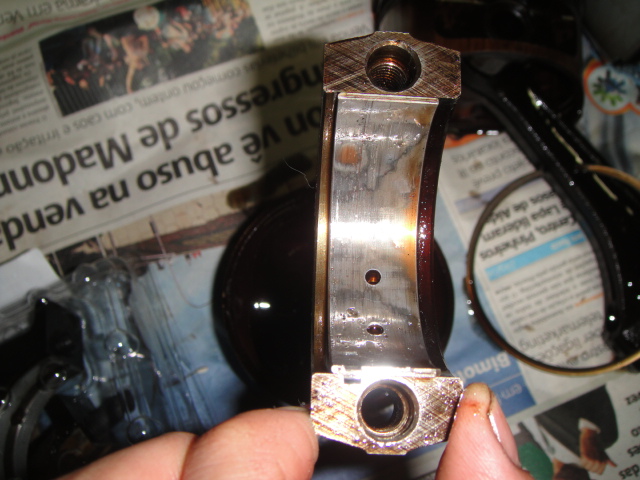

Pistao do 4o cilindro teve um desgaste anormal do casquilho
Verificando folga do anel
Amanha vou verificar a medida do pistao se ainda é STD ou não.
