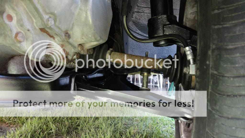

Algumas fotos da suspensão dianteiras... depois tiro melhores. Essas são apenas para saciar a curiosidade de alguns amigos, hehehe

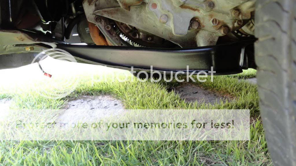

Lembram da travessa amassada? Era essa aqui... ficou um pouco onduladinho... mas melhor que aquele amassado grande que tinha. Desamassei na marreta mesmo, kkkkkkkkk
Antes:
Depois:
No detalhe, flexíveis e bieletas novos:
Parafusos douradinhos novamente =)
Observem o compressor do AC.... eu tinha uma etiqueta sobrando dele aqui, colei... Tudo bem que ninguém vai ver, mas tá lá, kkk

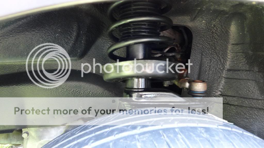

Telescópio:
Tava BEM amassado onde pega o terminal de direção... Os mexânicos tiravam na porrada(marreta). Deu pra desamassar, mas algumas marquinhas ficaram, hehe....

Diego Paiva escreveu:Fotos...
Telescópio:
Diego, que riscos são estes na caixa de rodas?
no lado direito da foto proximo das ponteiras.

coy escreveu:
Telescópio:
Atravessando o Diego, Coy este "riscos", são recursos para estruturar a chapa e dar rigidez à mesma, recursos utilizados na Eng. :smt023

Boa explicação Santana.
Excelente resposta, Sanatana, é exatamente isso.
