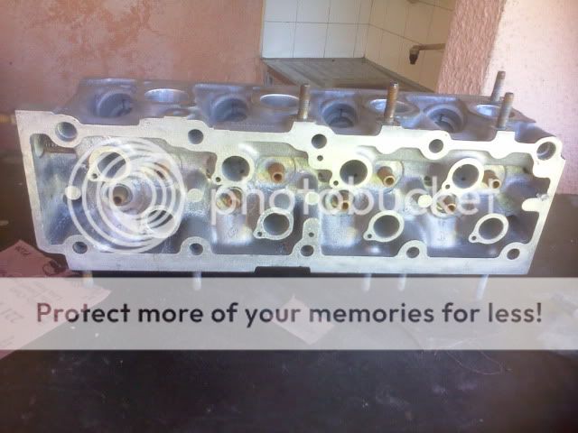

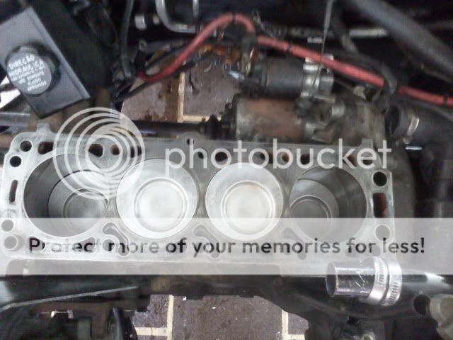

Bloco com face limpa:

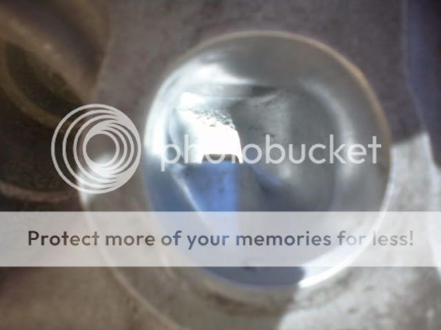

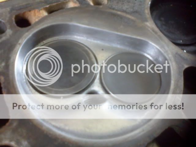

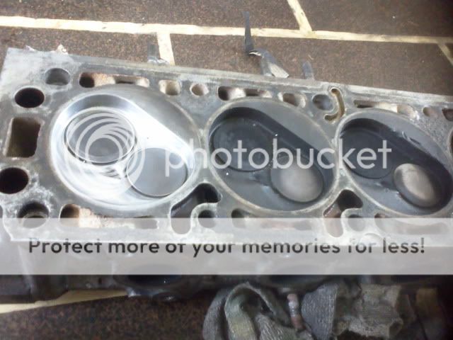

Iniciando o polimento das câmaras:
Ainda vou lixar mais.

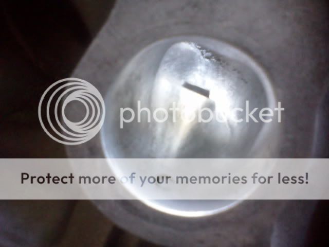

Polimento dos dutos na lixa 220:
Será que tá bom assim?

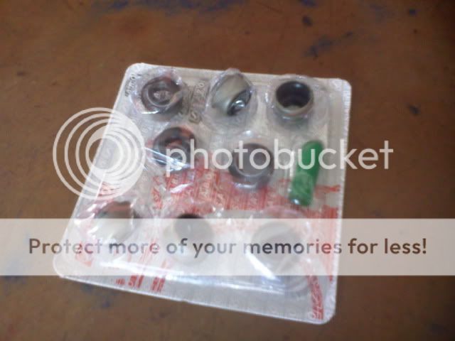

Retentores novos:
E ai, o que acharam? Precisa melhorar muito, ou tá no rumo? Hueheu

Pessoal, que trabalho sofrido, pqp! Bem, os de escape consegui deixar bem lixado até lixa 400. Não ficou espelhaaaado, que nem aquele que o Fábio postou, mas ficou bem liso!!! Se olhar bem, da pra ver até o reflexo meio embaçado das coisas.

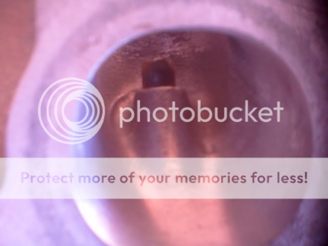

Já os de admissão, só lixei até lixa 150, e fiz isso só até a metade de cada duto. Estava muito cansado já, os dedos bem doloridos. Será que terei algum benefício com isso? OU será que vai é prejudicar em algo, pq não lixei o duto inteiro?
Depois do banho químico:
Vou pedir pra colocarem mais uma vez no banho químico, pra dar uma "clareada a mais!

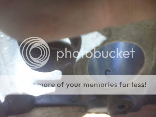

Vejam o duto escape como ficou:
Admissão:

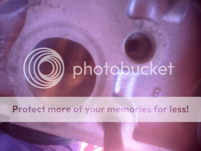

Alguem sabe o que é esse buraco ao lado do duto de admissão, isso é normal?
Lixado só até a metade:
E ai, o que acham???
Admissão:
