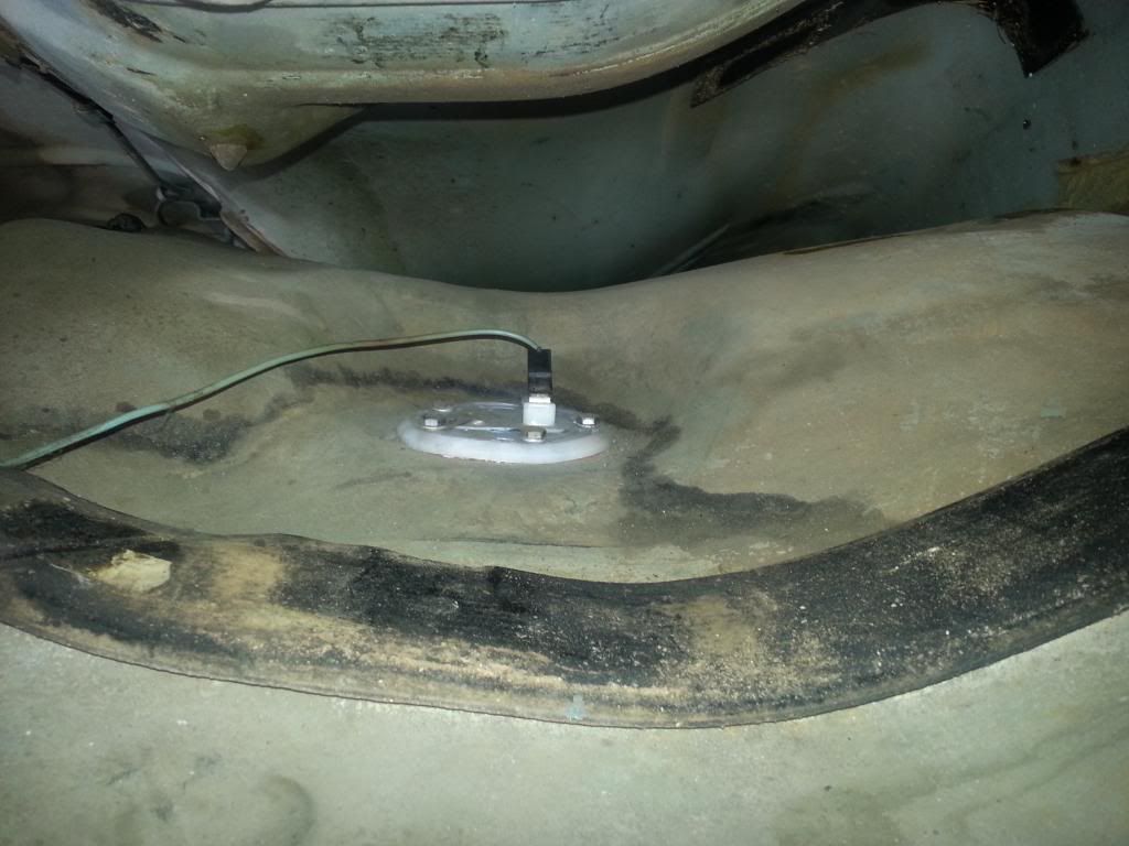

acho que seu monza usa a boia encaixada,ate mesmo pelo ano.
mas,era bom voçe verificar antes de comprar.
nao precisa tirar o tanque,basta baixar ele um pouco e verfificar se usa parafuso ou e encaixada :smt023
