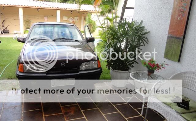

Atualizando... Pronto Sheldonn, agora as fotos são de máquina digital, rs rs....

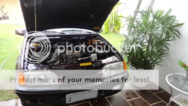

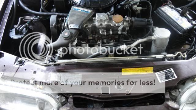

Olhos novos e motor 98% montado:

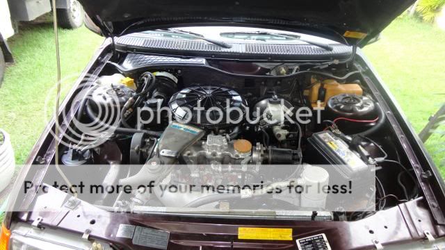

Faltam só uns ajustezinhos no motor, mas já funcionei o motor hoje... parece que ficou show! FIcou ligado por quase 40 min, pra poder aquecer o suficiente para dar o reaperto de 30º nos parafusos do cabeçote!
Além disso foi feito limpeza no arrefecimento e colocado aditivo. Coloquei um aditivo vagabundo mesmo, pra ver possíveis vazamentos.... depois de uns 2 meses, se estiver tudo OK, ai coloco um melhorzinho... :smt023

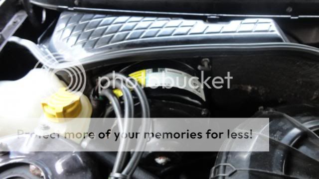

Removi essa caixa de ventilação (tive a ideia após uma conversa com o LeoCastro)..., deu um trabalho lascado, até a caixa de direção precisei afastar... Ai tinha um adesivo que mandei copiar do verde de bobeira, colei... ficou bem legal. Mandei pintar com uma tinta PU, fiz isso no suporte do ventilador do radiador e no suporte da bobina, ficou muito bom!
Motor ainda meio sujo, pois as mão ficaram literalmente pretas, dai vou ter que lavar novamente o motor pra zerar:
Ainda falta trocar esse reservatório do limpador de para-brisas...

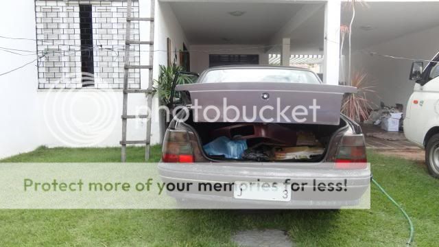

Mandei zincar a vareta do capô:
Várias outras peças foram zincadas também, mas só devo pegá-las segunda feira. Entre elas estão: os 4 batentes das portas, batente do porta-malas, parafusos das fechaduras das portar, etc...

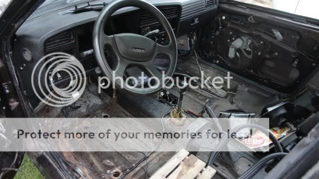

Interior precisando de um grau:
