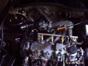

Hoje desmontei o reservatorio do oleo de direção hidraulica para estudar o procedimento a ser feito
Aqui a posição do reservatorio na linha do coletor

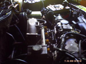

A qui a bomba sem reservatorio
Onde está riscado será feito no torneiro um caninho para encaixar a mangueira que vem do reservatorio

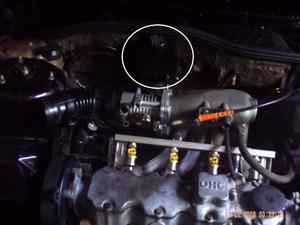

Aqui o reservatorio separado da bomba, o circulo I é a manqueira que retorna da caixa de direção, o circulo II é onde vou colocar uma manqueira que vai para a bomba.
Vou fazer um suporte e prender o reservatorio atrás do motor.
