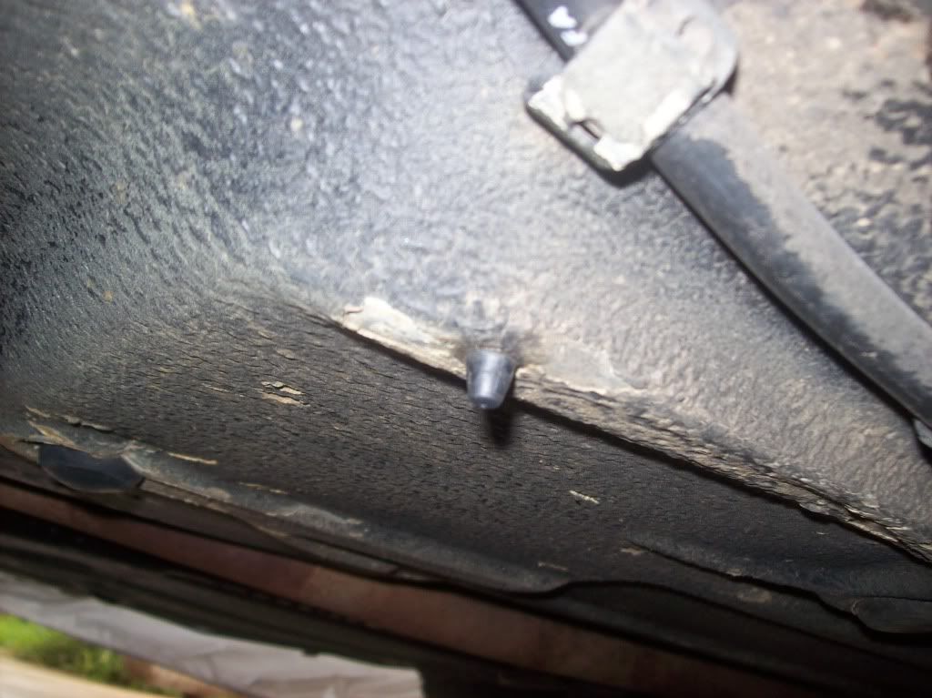

Falando em coisas impermeáveis, chuva, enchentes e água pra todo lado, a missão da semana foi o projeto tapa buraco... :D
Nos drenos grandes do assoalho, os tampões de tamanho grande foram todos colocados por mim, de fora pra dentro. Mas o assoalho do Monzão tem uns furinhos menores, nos quais vão os vedadores pequenos. Pelo tamanho dos furos, nem deve entrar água, ou, se entrar, deve ser o mínimo. Mas resolvi, por via das dúvidas, tapar tudo pra garantir zero umidade.
Olha o danado de perto
Eles tem que ser aplicados de dentro para fora. Mas o carro já tá montado, então, não dá jogo desmontar o carro por dentro para colocar estas borrachinhas de dentro pra fora. O lance foi colocar de fora pra dentro, o que dá um certo trabalho...
Posição original de colocação:
Mas, como em toda a situação, tem a lei de Murphy. Nem todos entram nesta posição. O jeito foi colocar invertido. Afinal, o importante é vedar, já que estética, no assoalho, já seria exagero...rsrs
Posição invertida do vedador, porém, vedando "como nunca antes nesse país"... :mrgreen:
