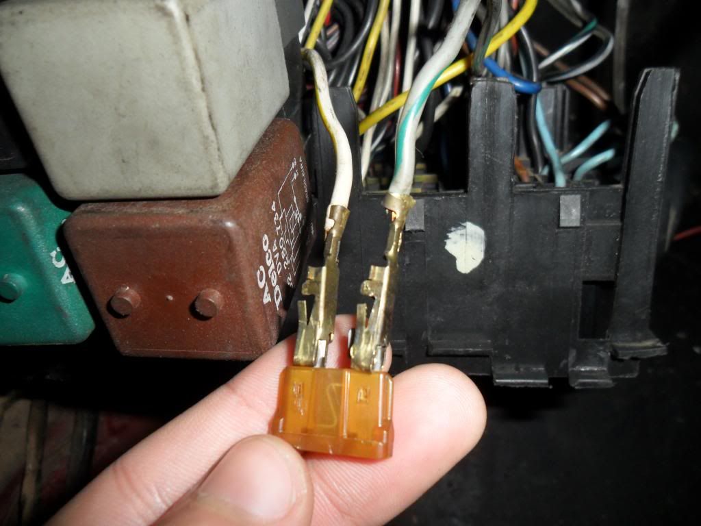

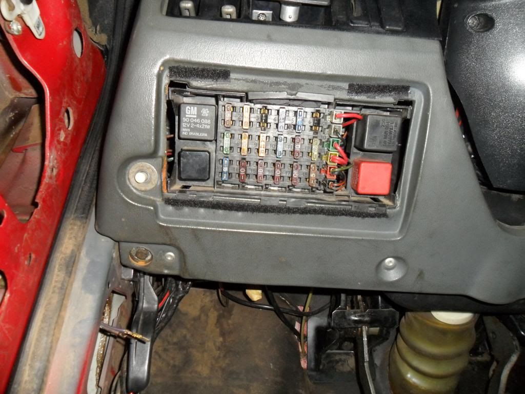

Pior que é... Eu pensava assim. Desmontei, e a caixa tava quase pegando fogo. Derreteu bastante o alojamento do fusível 13 (faróis de neblina). Retirei os conectores e apertei um pouco, se não resolver vou ter que colocar fusível externo.Diego Paiva escreveu:Eletrica é uma coisa muito importante... e que a minoria se preocupe... As pessoas pensam: se tá funcionando, então deixa... Só que muitas vezes tá tudo funcionando errado, que nem tava no classic.....
Aqui a caixa de volta no lugar, com os fusíveis todos certinhos e o botão do injetor de gasolina:

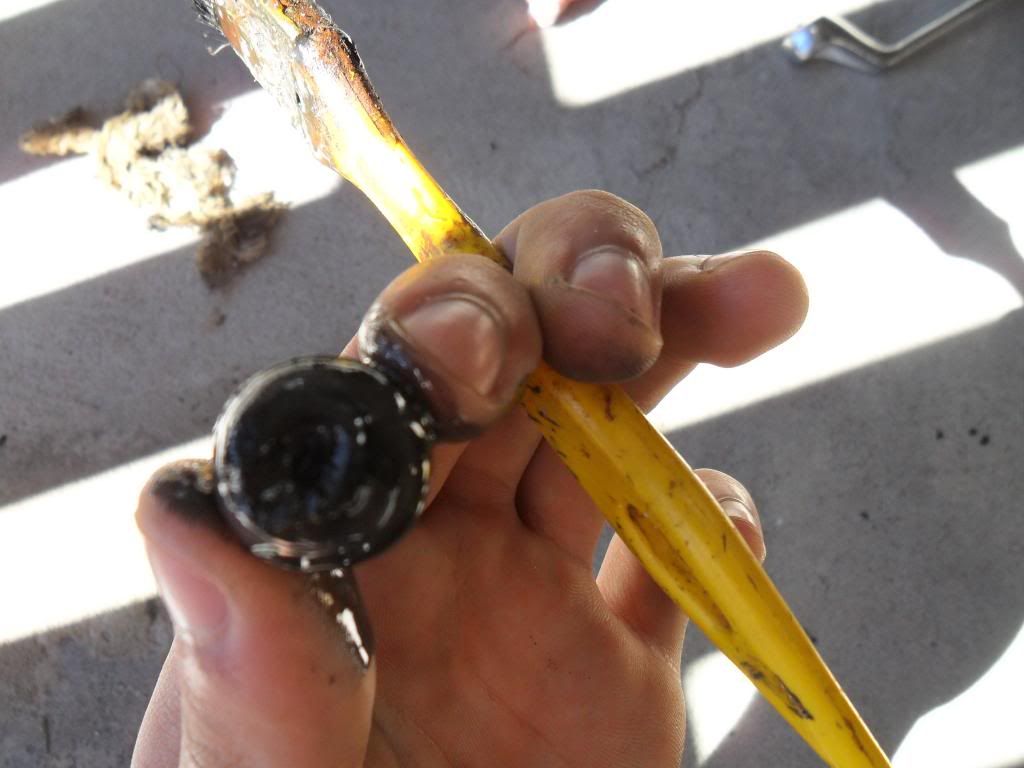

Foi um parto tirar esses conectores da caixa! Ainda mais derretida, só saiu no puxão:
