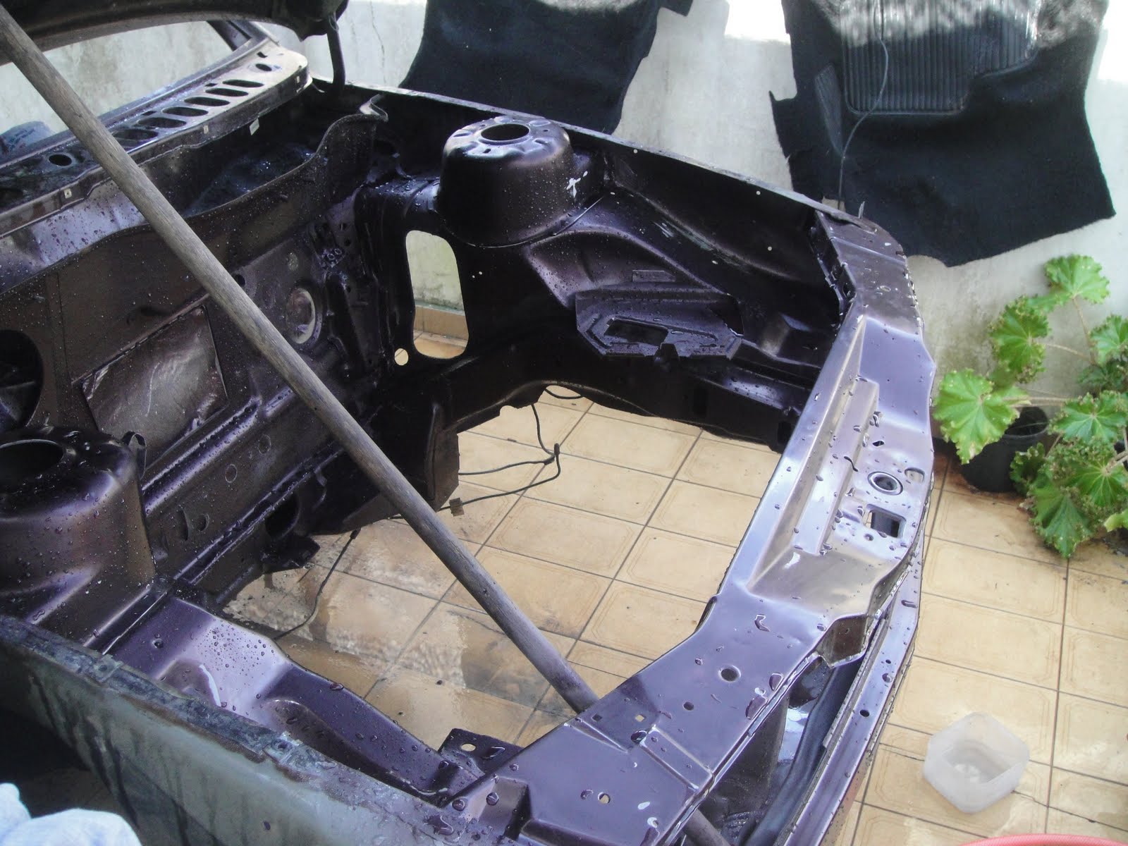

Ae Povo!, uma foto rapida de como está ficando o monzao.

ae marcel como ta indo a pintura ja te acertou nas regulagem? vi que os canto ta com primer a mostra ta usando a original como fundo?
viu olhei no omega que é todo original e realmente no cofre nao vai verniz é pura tinta polister. peguei um algodao e molhei com thinner e borrou com a cor dele, depois tenho que da uma repintadinha rsrsrsrs sacrificios aparte...
o meu ta como o teu todo desmontado o cofre, essa semana desço o motor e a caixa pra poder fazer toda a calefetagem das peças,tratamento fostatizante,primer,pintura. eu vo pinta so com poliester sem verniz como original pra te fala fica mais bunito do que brilhoso ate pq com o tempo perde o brilho. sei la so uma dica, alem que vai poupar no verniz.

no cofre do monza não tem verniz?
nocofre eu não sei, mas naquele painel frontal me parece que tem sim.

Re: Reforma - Monza SL/E 92 - (Funilaria)
nao tem, se tiver foi repintado... falando originalmente nenhum carro tem verniz dentro por questao de custo. caso tenha brilho é PU oque nao é o caso do marcel e o meu.dbzronaldo escreveu:no cofre do monza não tem verniz?

Ae Rafaelo, Esses primers que estao aparecendo é do lixamento com a 1500. alguns pontos à acertar. segunda vai chegar mais uma lata. Esse feriado quero finalizar isso e o porta malas. Não sei se o seu pára agua na juncao da longarina com parede corta fogo. Eu fiz uma rampinha pra não parar mais agua ali, já tinha sinal de corrosão. Flw! vlw,Rafaelo escreveu:ae marcel como ta indo a pintura ja te acertou nas regulagem? vi que os canto ta com primer a mostra ta usando a original como fundo?
vai postando as imagens tamo acompanhando flw
Uma vez derrubei gasolina ali e manchou feio. Acredito que nao tenha verniz mesmo.dbzronaldo escreveu:no cofre do monza não tem verniz?

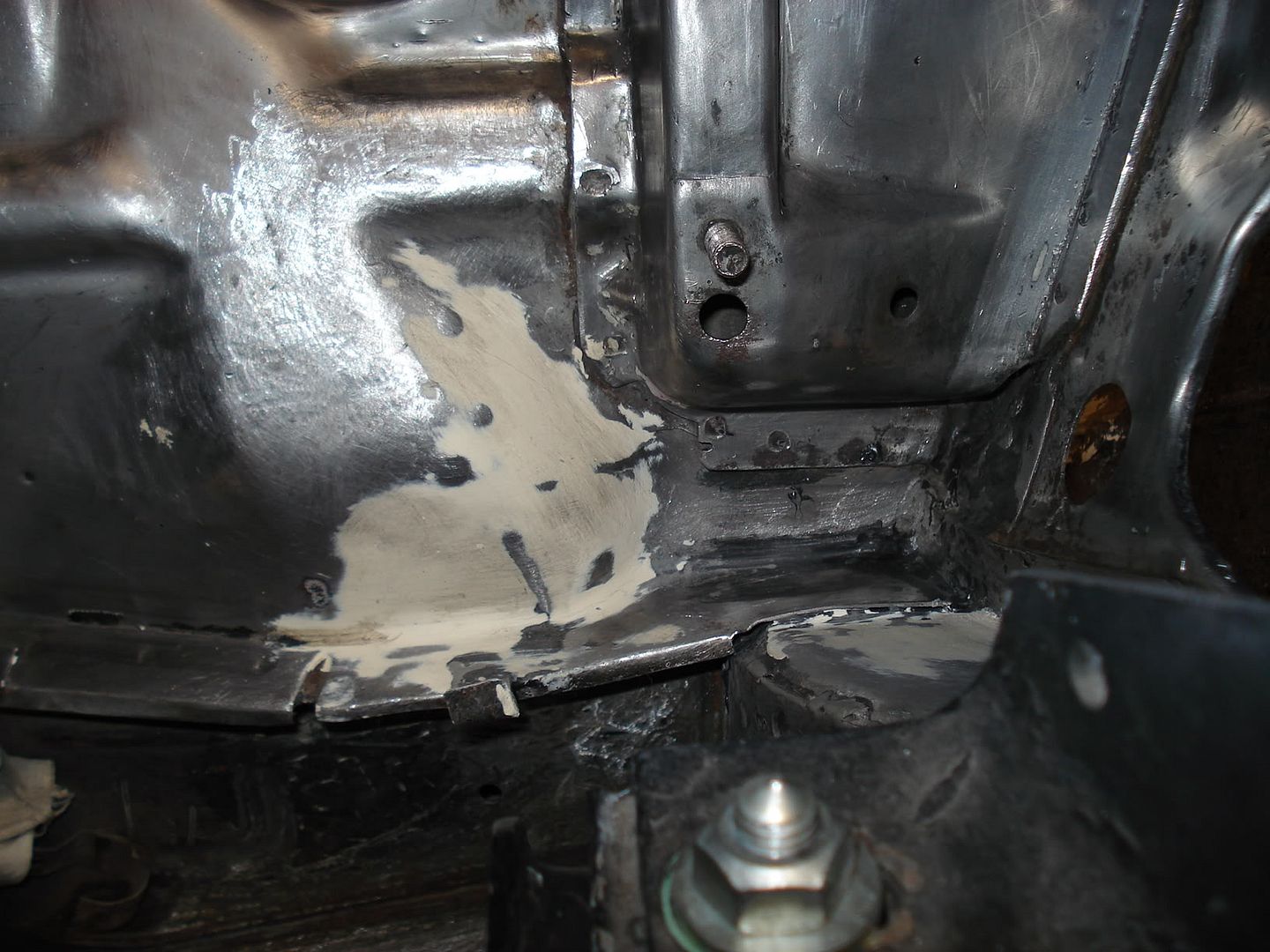

parava... "como todo monza" tanto que abriu um mega rombo(caixa de roda,interior,parede corte fogo), o dreno cai direitinho por ali e empoça. da uma olhada nas foto de como era e como ficou. te conselho antes de pintar, passar um removedor pastoso e da uma investigada. nao faz como eu fiz que coloquei manta asfaltica e so depois refiz por falta de paciencia em ter que esperar chegar a hora de fazer o cofre geral. se tem vestigio de ferrugem é bem possivel que ta comido ali. e pode ver é todos no mesmo lugar lado motorista, no passageiro nao pq é diferente a longaria lá... ela é ondulada e tem um rampa e o dreno da calha ta longe.
antes 29 anos de comilancia srsrss, ae ja tinha cortado e demarcado o remendo. eu dei uma resumida so pra ilustrar o estrago que isso faz senao tratar tenho varias foto do processo todo foram 3 semanas +- de reparados bem detalhado e demorado pra faze como original de chapa e com soldas quente e fria e acabamentos.
a massa é so de acabamento nao tem função estrutural, ainda falta da um detalhamento dele por baixo, só quando tirar o motor pra poder entrar dentro do cofre essa semana faço isso.
ta usando lixa 1500 pra pintar depois? ela nao vai segurar a tinta por estar lisa demais tem que ser no maximo 600 pra deixar micro riscos pra a tinta adererir, pode ser molhado e 600.
