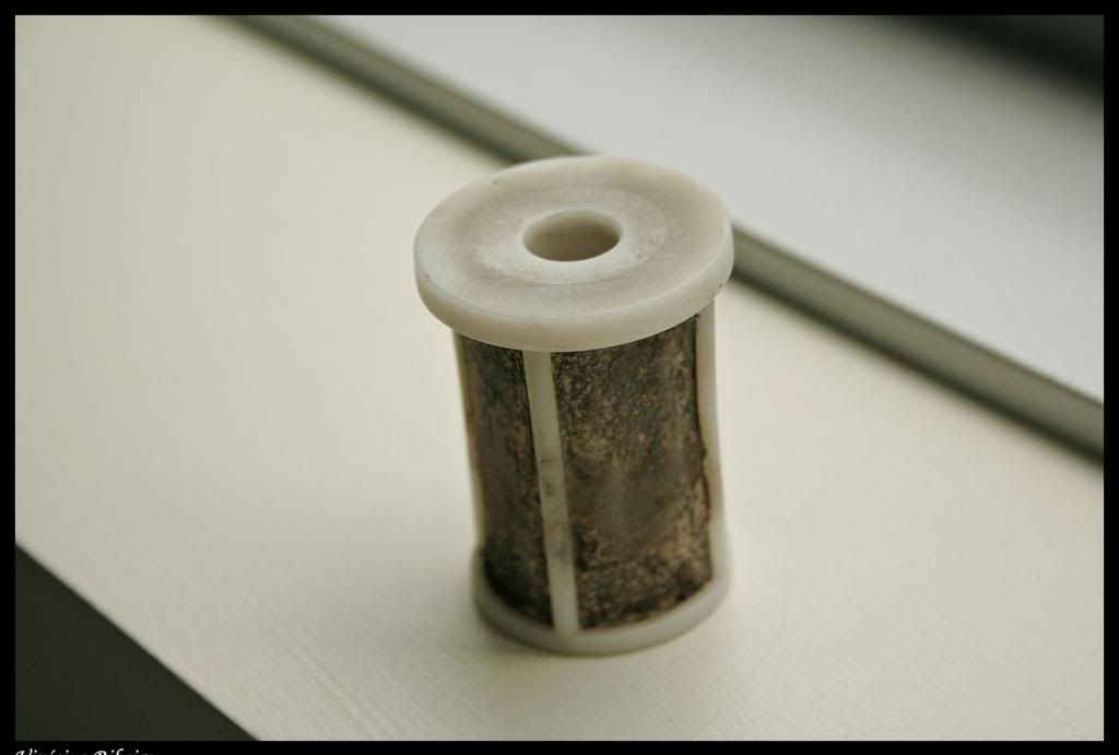

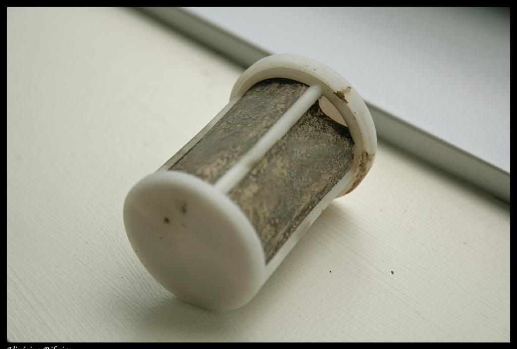

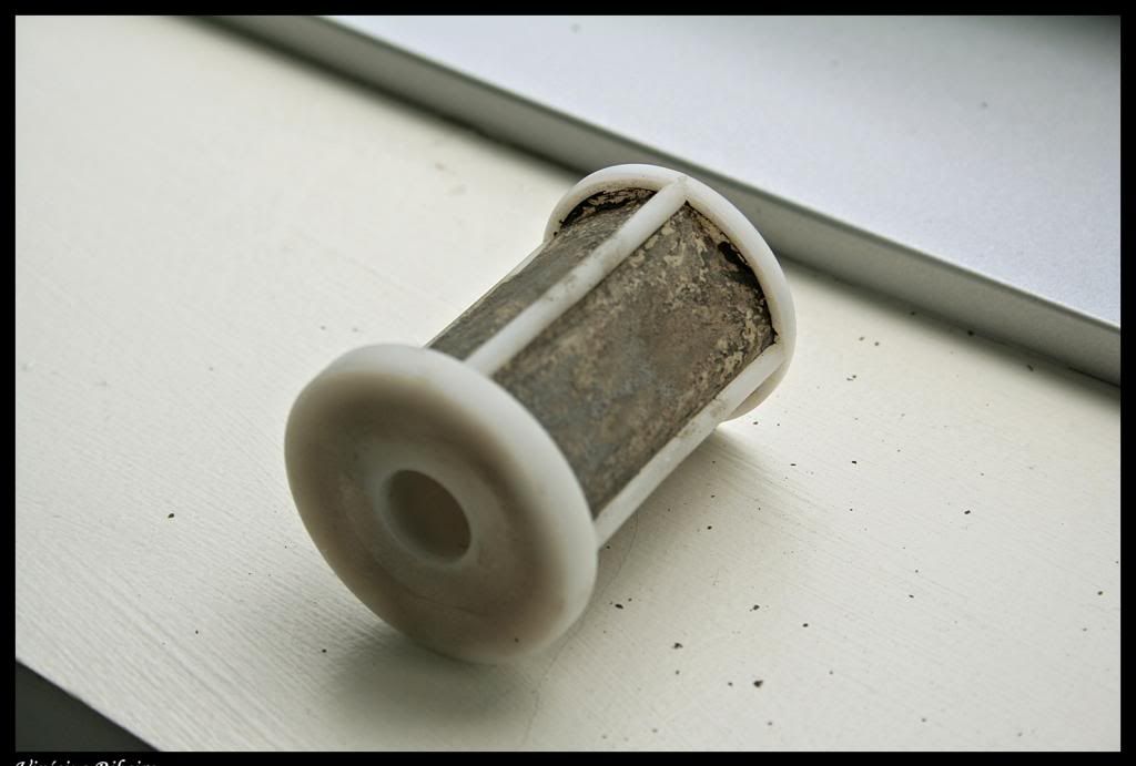

Galera fiquei de postar fotos do pré-filtro que fica no pescador do tanque de combustível.
Depois de alguns dias passados da troca do pré-filtro posso dizer com propriedade que o problema do monza apagar o motor ao fazer uma curva em velocidade moderada para a direita acabou. Ontem enchi o tanque pela segunda vez depois que troquei o filtro, o carro ficou mais econômico um pouco, porém as velas estão precisando serem trocadas urgentemente.
Sem mais, seguem as fotos do pré-filtro danado...
Vejam como o danado estava praticamente fechado de sujeira, e notem o rasgo que estava aliviando a barra da bomba, porém mandando toda sujeira do tanque pro filtro principal e pro motor também...
Como já disse acima, ao tirar a gasolina do tanque saiu junto MUITA sujeira, a gasolina saiu preta.
Ontem ao encher o tanque foi abastecido 46 litros, ou seja, tinha ainda 10L para rodar, e o ponteiro marcava reserva corretamente, e o carro não falhou nenhuma vez...
Outro sintoma do pré-filtro ruim e tanque sujo é, ao estacionar o monza numa subida, ou seja, com a frente mais alta, não sei porque motivo também, o carro falhava bastante, demorava até o motor se acertar, e só estabilizava a hora que pegava uma rua plana, porém até chegar na rua plana é uma luta para não deixar o motor apagar... Sempre deixo o monza assim em frente a casa da minha noiva, e se ficasse lá por uma meia hora ou mais, era certeza que o carro ia falhar bastante.
Depois de ter trocado o pré-filtro esperei chegar na reserva e parei o carro lá denovo pra ver o que dava, e mesmo na reserva, não falhou em momento algum, tão pouco ao fazer curvas...
Vou trocar o filtro principal essa semana, pois ele deve estar muito sujo por conta do pré-filtro antigo furado...
É isso aí pessoal...

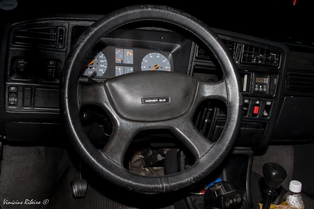

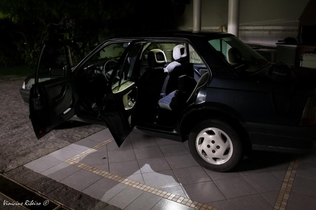

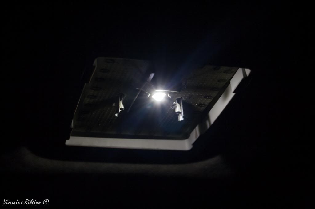

Boa galera monzeira....
Instalei o led de 1w na luz do teto, agora o monzão está literalmente iluminado internamente...
Ainda colocarei nas luzes de leitura esse led de 1w, é muito forte...
Segue fotos...
Uma visão do cockpit do avião... Essas não é luz somente do led, usei o flash da máquina também...

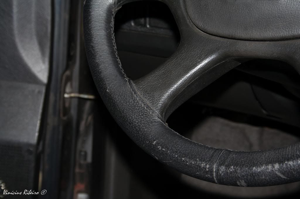

Detalhe do couro original de fabrica do volante...
É isso aí!

Com certeza, esse couro do volante não é original, é só uma capa benfeita.
Se fosse original, cobriria também os raios.

Onde você ouviu que o couro original cobriria o raio também? E desde quando isso é padrão?
Eu tenho esse anúncio como fonte de informação, e se você observar e for atrás, verá que o monza classic também tinha esse opcional tanto no caixote como no tubarão, e o 500EF também, e ambos os casos é somente o aro do volante encapado, é um item raríssimo de se achar nos monzas, pois o pessoal não dava bola pra esse tipo de ítem, por isso é raro de ver, é mais fácil achar o volante do 500EF com couro original do que esse do GLS que eu tenho...
Esse carro meu, foi tirado zero por um funcionário, e ele tem tudo que tinha direito, menos o ar condicionado... Portanto esse revestimento é considerado original, e não uma capa "BENFEITA"...
Só vou acreditar no contrário se algum funcionário da época tiver documentos comprovando que não é original, ou que não é esse o padrão, do contrário... :smt018

Desculpe, me enganei mesmo. Sempre vi volantes encapados (leia-se não original) desse jeito: com os raios descobertos. Exceto o volante do 500 EF, que até justifica-se pelo raio ter uma seção mais fina.
Sem querer ofender, mas deve ter sido uma "solução técnica" adotada só aqui no Brasil.
PS só não entendi isso: 'BENFEITA". Poderia me explicar?
