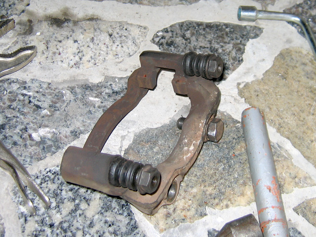

Agora é uma boa hora para se girar o volante até o limite para ter um melhor acesso aos parafusos. Primeiro tirei os parafusos que prendem a pinça usando a chave 13 ao suporte. Depois, já retirados as pastilhas, é hora de tirar o suporte da pinça, com a chave de roda que vem junto com o estepe. Essa peça estava muito bem presa. Precisei de um pouco de desingripante e uma boa alavanca para começar a girar os parafusos.
Agora o suporte deve ter sido retirado:

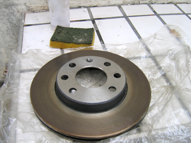

Agora você já pode tirar o disco antigo retirando o parafuso philips que deve estar no lugar indicado na primeira foto. É uma boa hora para lavar o disco de freio novo, que deve estar cheio de óleo:
Uma comparação entre o disco antigo e o novo:

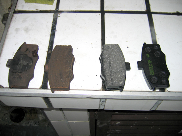

E entre as pastilhas antigas (que não estavam tão usadas assim) e as novas:
