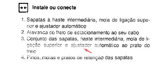

Trecho do manual de reparações onde fala como remontar o conjunto do freio traseiro. Note que não fala em regulagem manual:

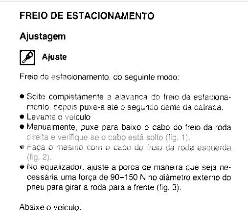

Supondo-se que os freios estejam ajustados (automaticamente ou manualmente),o procedimento para regulagem do freio de estacionamento é o seguinte, segundo do manual de reparações (Página 5D-03):
Equalizador é aquela peça que você chama de catraca.
A catraca citada no manual é aquele setor dentado que trava a alavanca de freio quando a gente puxa pra cima.
Onde está escrito 'solto' no texto do manual, quer dizer 'frouxo'.
Como ninguém possui um torquímetro para medir a força necessária para girar a roda, acho que se a roda estiver prendendo, mas não travando totalmente, está legal.
Depois desse ajuste eu acho que deve-se baixar totalmente a alavanca do freio de mão e verificar se as rodas giram livres.
