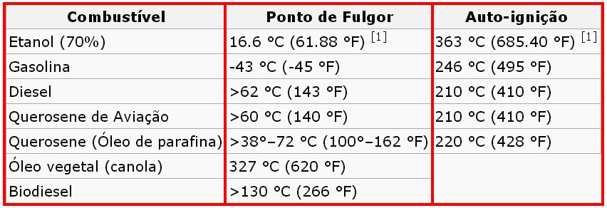

Todo combustivel posue uma temperatura que causa a sua Auto-Ignição veja :
Observe que o alcool é muito resistente, porem dentro da camara de combustao do seu carro por deficiencia na refrigeraçao pode ter havido auto igniçao (e no meu tambem) .
