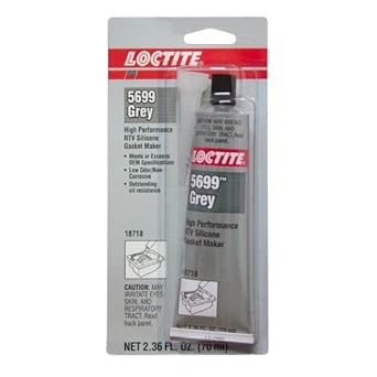

Então pessoal, já consegui o kit da junta da retífica do cabeçote. Pretendo retirar o cabeçote de meu Vectra nesse fim de semana para trocar a junta que está danificada. Não houve superaquecimento, apenas está vazando água na parte de fora, indicando que talvez tenha apenas rompido a junta e provavelmente será preciso também fazer alguma solda em alguma galeria devido ao desgaste, portando enviarei para a retífica.
Mas eu gostaria de saber se na hora da montagem será preciso colocar cola de junta entre o cabeçote e a gaiola do comando. :smt017
Aguardo,
Gilmar :smt010

Na junta de cabeçote não vai cola. Entre a gaiola e o cabeçote não usa junta, mas tem que usar cola.

Re: Junta queimada Vectra 2.0 8 válvulas
Gilmar, o serviço no Vectra será mais fácil que no seu Monza!
E, conforme o carlos disse, na junta do cabeçote, não vai cola, e, na gaiola de comando, vai cola.
Use a Loctite Grey
E a sequencia de aperto, assim como os torques, são como no Monza.
