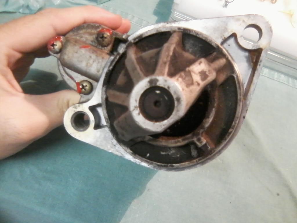

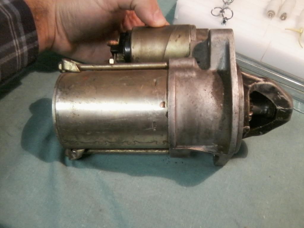

Ontem 31/08 foi a óbito meu arranque.
Fui ligar o monza e ele ficou girando sozinho o arranque mas sem o acionamento do automatico. desliguei a bateria rapidamente e botei a mao nele e estava bem quente. na hora ja lembrei desse tópico e ja imaginando o que precisava fazer.
Hoje fui no ferrinho e comprei o bendito motor de partida do vectra.
Agora , vou fazer uma boa limpeza e depois instalar e usar o antigo para segurar o portão .
PS: esse pessoal de ferrinho adora um marcador amarelo...hahah
FOTOS
Re: Troca Motor Partida Bosch por um Delco Remy (Vectra)
pablopttm escreveu:PS: esse pessoal de ferrinho adora um marcador amarelo...hahah
rsrsrs pior é quando arranham com metal. raspa com uma tampa de caneta bic que sai
notou a diferença de peso? bem mais leve.
