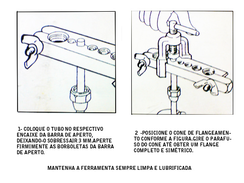

Valeu cara, muito bom. Vale lembrar também que as extremidades (onde tem a rosca) podem ser substituídas sem necessidade de trocar todo o cano. Basta comprar a "rosca" em lojas de refrigeração e colocar usando um flangelador.Imagem

Desenterrando o tópico. O meu cano que vai no cilindro mestre e vem da roda traseira direita vou ter que dar manutenção. Comprei o flangeador, mas vi que faz um flange côncava diferente da original. Será que pode dar vazamentos?
