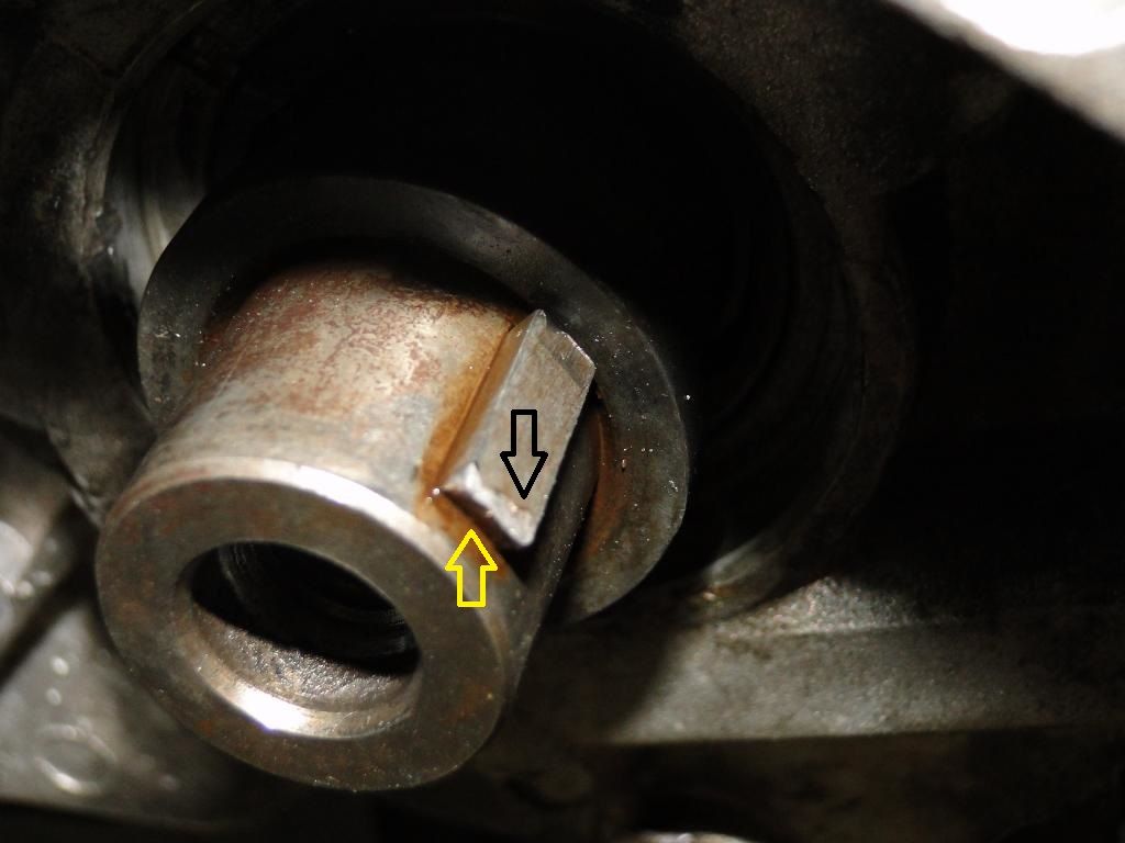

Não consegui remover a chaveta do virabrequim para tirar a bomba de óleo. Ví no fórum kadeteiros que tem que forçar com uma chave de fenda. Forcei, mas não saiu. Como remover?

A chaveta dê algumas batidas de leve em uma das pontas que um lado abaixa e o outro levanta, soltando a peça.

As batidas na chaveta eu dou de cima para baixo ou de baixo para cima? Na direçao da seta preta ou da amarela?
Re: Como tirar a bomba de óleo e outras dúvidas
o jeito seguro é com uma chave de fenda por baixo fazendo uma alavanca, bater com martelo na chaveta vai criar "barriga" dae nao consegue mais alinhamento pra acoplar ela no rasgo da engrenagem. aqueça, e uma a chave de fenda como alavanca que vai sair. senao sair assim, em vez de alavanca bata com martelo no cabo da chave fenda ate empurra ela. use o aquecedor, pela foto a chaveta ja ta mascada vai precisar retificar ela.

mascada é um termo que usamos pra qualquer peça mecanica que sofreu "batida" saiu da forma original da peça. se observar na foto as bordas estao mascada com dentes mascam um cicle hehehe
