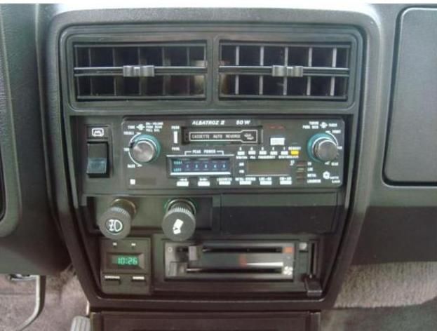

No Monza SL/E 86, desconheço. Mas se ajudar, sei q no Opala Diplomata 86 o rádio/ tocafitas, era o Motorádio Albatroz II.
V1, V2, T.O.Imagem
