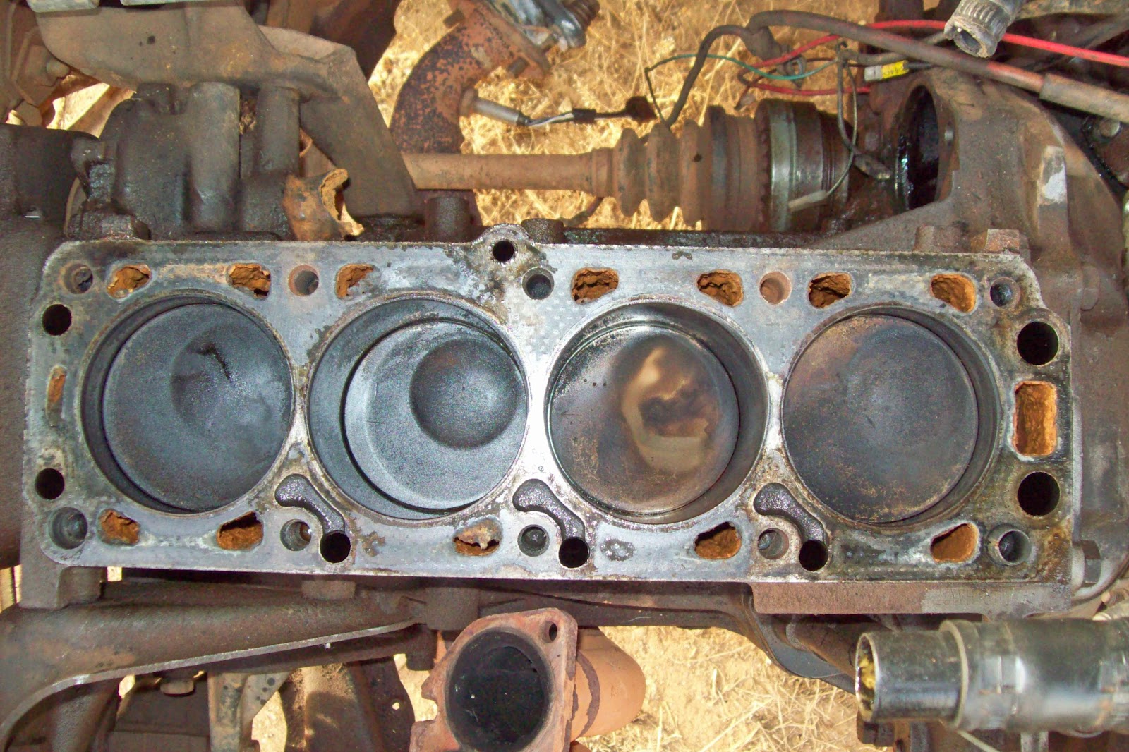

Comecei minha empreitada de revisar o motor do meu Monza SL/E 1990 2.0 - álcool. Desde que está comigo a uns sete anos, ele já tinha travado e quebrado uma biela. Isso foi a uns quatro anos e na época foi feito a retífica da parte debaixo e não foi mexido no cabeçote. Minha intenção agora é verificar o estado geral e mandar retificar o cabeçote, além de promover uma limpeza geral. Enfim, o objetivo é deixar esse motor o melhor possível.
Gostaria da ajuda do pessoal aqui do fórum, pois é a primeira vez que desmonto um motor. Mas antes de tomar coragem para isso, procurei coletar e ler o máximo de material que eu consegui, além de assistir diversos vídeos. O desejo de dar manutenção começou desde o dia em que ele foi retificado nessa quebra que mencionei, pois vi que o serviço do mecânico que realizou não é feito com tanto esmero assim como eu pretendo, apesar de ter funcionado.
Abaixo as fotos de como está o motor hoje, depois de desmontado:
Esse é o terceiro cilindro (da esquerda), que está com o aspecto bem diferente dos demais:
Todos os cilindros nessa imagem:

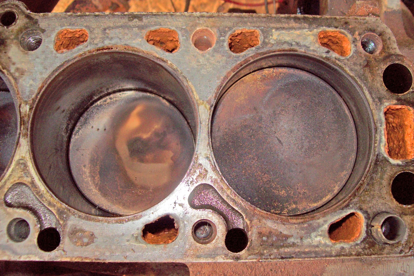

Detalhe do terceiro cilindro. Vejam as manchas brancas, como algo escorrendo para dentro. Imagino se seja água..

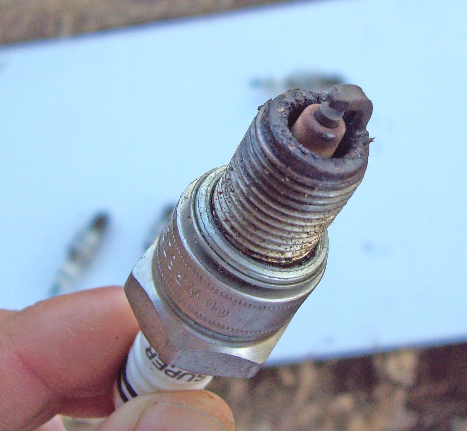

Estado das velas de ignição, não lembrei de identificar de qual cilindro foi retirada, mas das 4 velas, duas estão em pior situação. Elas são relativamente novas, pois depois que as troquei andei pouco no carro, devem ter por volta de menos de 3 mil quilômetros de uso no máximo.

5 - No terceiro cilindro tem aquelas marcas de água na parede e as manchas claras no pistão, porém não encontrei na junta lugar onde possa ter entrado, pelo menos nada muito evidente. Fora a junta, haveria outro lugar por onde poderia ter entrado água?

cara eu partilarmente acho que antes de vc abrir o motor vc deveria te medido a taxa de compressao nos cilindros, aproveita que o motor esta parciamente aberto e confere os estados das bronzinas e aneis no meu eu fiz isso, no meu as bronzinas estavam em ordem mesmo assim troquei as de bielas ja os aneis tinha dois quebrado comprei um jogo std e o motorzim esta firme e forte.

agora pelas fotos do cabecote, paresse estar entrado oleo nas cameras de combustao(cilindros) pode se os aneis, ou retentores de valvulas.

Ontem a noite limpei um pouco da sujeira do cabeçote com gasolina. Agora acho que encontrei o ponto onde estava entrando água no terceiro cilindro. Pelas fotos dá pra ver direitinho a mancha, praticamente no centro dessa foto, do lado onde fica a galeria de água.
