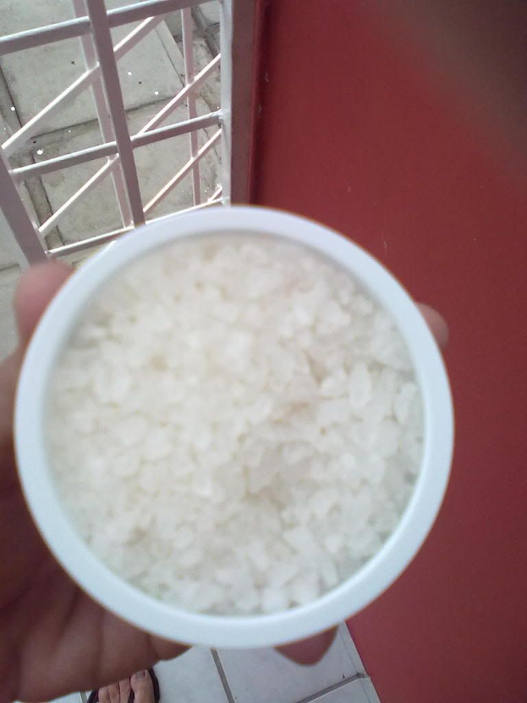

Bem pessoal, notei que o reservatório do meu ACD esta com muita ferrugem nas paredes laterais. Tentei limpar com uma escova e não ficou nem 10% da perfeição, dai comprei os seguintes produtos:
Semorin tira ferrugem
Sal Grosso

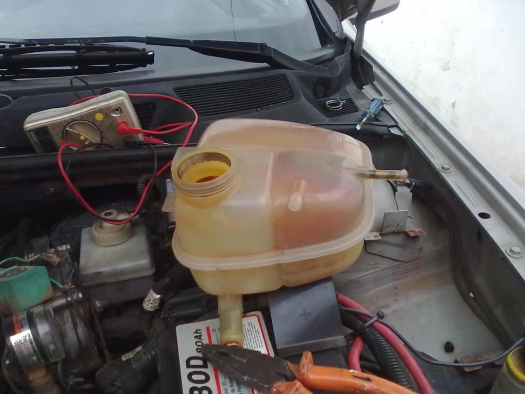

Olha como ele estava

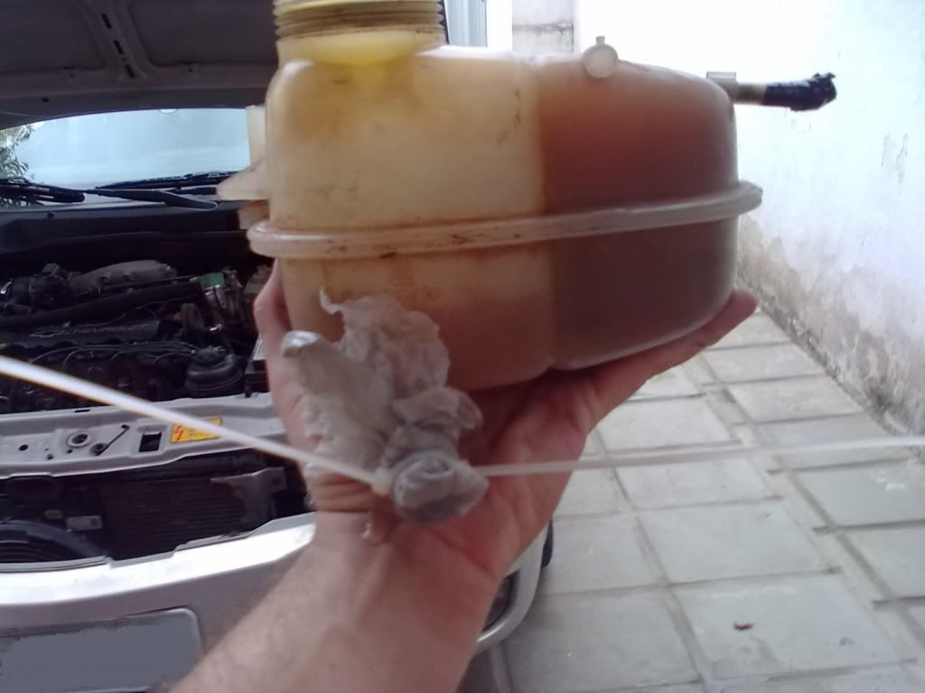

Tirei fora, fechei a saída e o retorno, enchi dagua e coloquei todo o vidro de semorin, sal grosso e ainda umas pedrinhas.

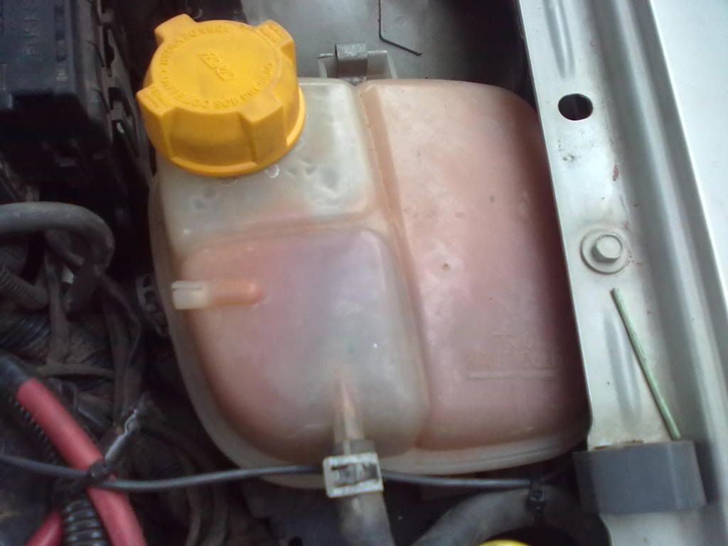

Deixei 1hora em reposo e com a tampa fechada. Depois fiquei sacudindo por uns 10 minutos. Lavei 3x e ficou assim:
Ficou excelente, melhor só 1 novo.
