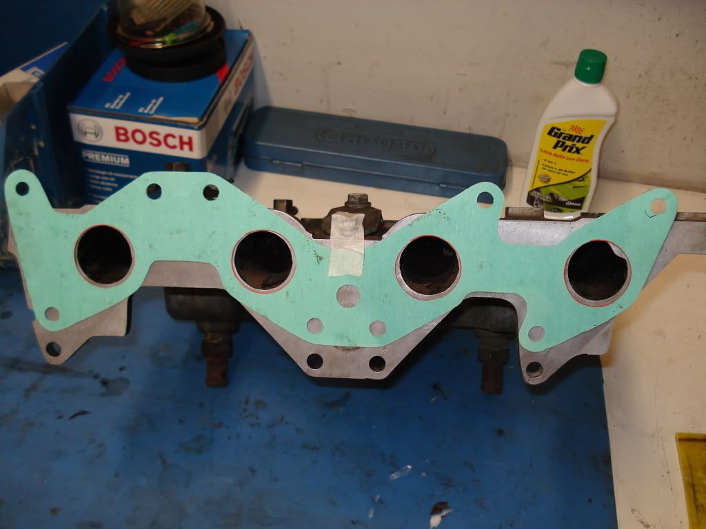

Re: Carbura 2E ou 3E
esse motor e do meu e gas, entao ta confirmado mesmo e F1 teu cabeçote. amanha te mando uma imagem da diferença dos 2 coletor o problema disso que vai ter que ser de aluminio e fica meio caro refazer as solda, mas nao e impossivel. o problema e o custo dessas soldas tem que ver se nao sai mais caro que um cabeçote F2 oque é perfeitamente possivel colocar o rodolfo fez no dele e ta funcionando sem problema algum.f0lster escreveu:é bem parecido com esse aew, só que esse aí deve ser a alcool..
To pensando em mandar numa retifica para fazerem as bocas baterem com o coletor do 2E, pra ficar no estilo F2....
Será possivel?
sim pega os 2 coletor corta eles os 4 dutos e troca as face e solda dae da certinho so que um coletor vai pro lixo, mas dá ate pq a diferença do F1 pro F2 nao é o duto e a altura deles a distancia e diametro é identico amanha tu vai ve
humm mas ae que ta arrombar a porta do cabeçote é impossivel da uma olhada na imagem e ve a diferença.
a junta é o cabeçote F1 e o coletor F2. apensar dos furo bateram os duto ficam altos de mais... fiz o teste o coletor entra perfeitamento porem nao casa com os duto.
aqui seria se fosse alinhados os duto, veja como é identico
oque daria tb pra faze alem de recortar as face dos coletores e soldar, e uma mega flange de aluminio pra unir as 2 peças.
ja aqui temos 3 caminho
*troca cabeçote
*recortar os dutos
*flange do cabeçote
de todas eu prefiro o recorte acho que é o mais barato
*troca cabeçote
*recortar os dutos
*flange do cabeçote
