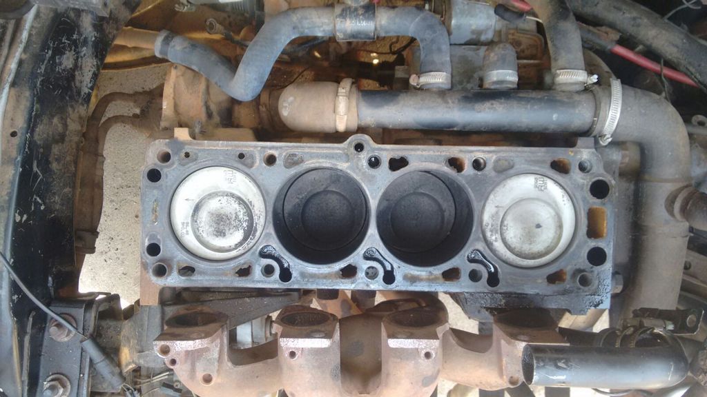

Bom, fiz o orçamento das peças todas, e ta ficando inviável pra mim essa conversão pro alcool. Pistoes, bicos, juntas, retentores etc... ta ficando em mais de mil. Vou montar na gasolina mesmo, apenas baixar um pouco o cabeçote pra chegar nos 10:1 como o colega Eliel fez. Tbm resolvi manter o cabeçote.
Vejam a condição que o antigo dono desse Kadett rodava....
As galerias de água estavam quase todas tapadas, eu que enfiei o dedo nelas... :smt021
Nesse caso, quanto posso tirar do cabeçote pra rodar na gasolina? 0,8?

Qual bloco vai usar?
- Mensagens: 696
Re: Kadett GSi 94
Se for usar o bloco do Monza, vou aproveitar e retificar, pois ainda é STD mas está frouxo já, e o virabrequim é 0,75 e já está com ranhuras. Nesse caso iria desmontar o motor do Kadett e usar pistões e virabrequim dele no Monza. Se for usar do Kadett, penso em trocar os anéis. O motor está justo, os cilindros estão bons e na medida 0,50 com kit Metal Leve, mas tem uma fumacinha que não sei a origem. Ainda não decidi qual bloco vou montar, to pensando usar o do Kadett que está mais fácil, mas independente do bloco usado, vou aproveitar os pistões 9,2:1 por já serem 0,50.500EF escreveu:Qual bloco vai usar?
