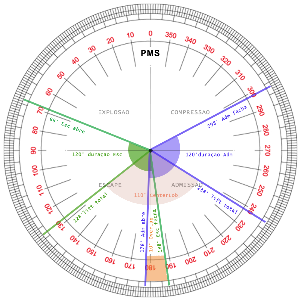

verdade, lembrei que o comando vai ser original mesmo... vamos usar meu comando como exemplo sao 240/240° acredito ser o mesmo do teu astra flex. o lift total das valvulas sao nos seguintes graus.500EF escreveu:Como ela nunca vai estar totalmente aberta com o pistão em cima (a menos que o comando pare, por causa da correia partida, por exemplo), não é para dar zica.
ESC lift total: 128°
ADM lift total: 238°
a valvula do escape esta com lift maximo a 52° do pms(180°) ta bem longe mesmo...
realmente esta meio longe do PMS sem problemas entao. manda ver nos -2mm
