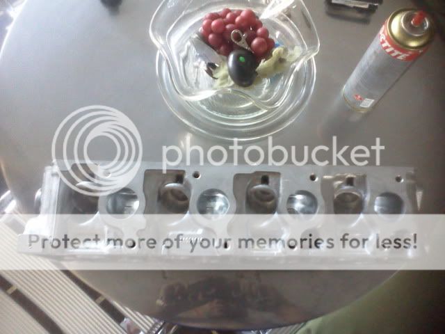

Atualizando....
Dutos polidos:

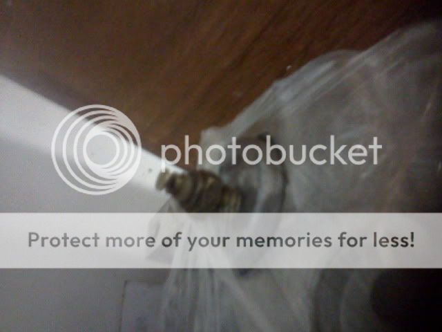

Local do sensor de temperatura furado (nesse cabeçote esse local vem fechado, mandei abrir o furo e fazer a rosca na retífica):

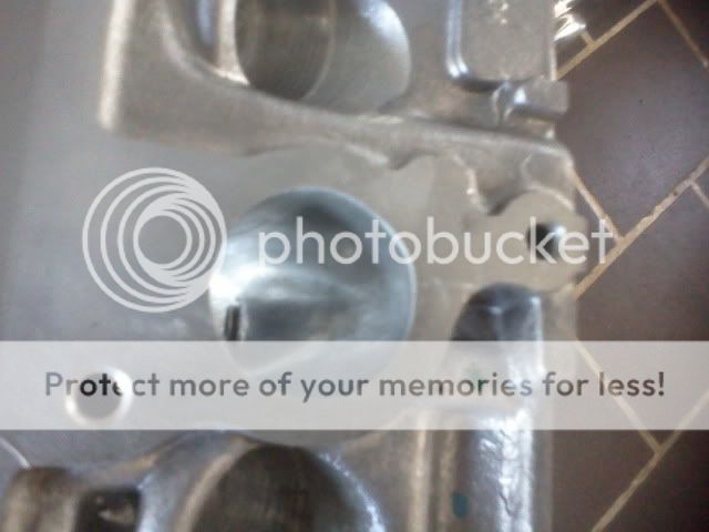

Gostaria de tirar uma dúvida, esse cabeçote novo não tem o furo da válvula EGR, teria algum problema/interferência no funcionamento do carro? O furo é esse menor, bem no meio...
Ele "morre" na metade, não chega até uma das válvulas de escape, como o meu original.
Nota: não uso mais a EGR.

Acho que se você ja não usa mais o EGR, não vai mudar em nada...
Mesma coisa seria tirar a valvula EGR e colocar a chapinha no coletor...
