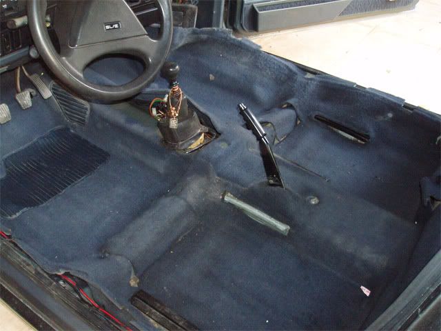

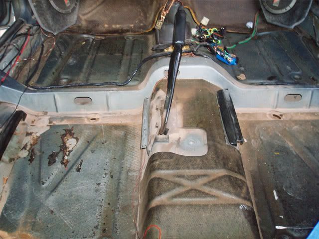

Visao do carpete... aí o medo de ferrugem já era desesperador =X

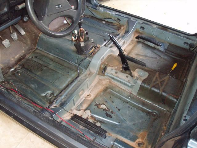

Sem o carpete.. fiquei tão feliz quando vi o assoalho inteirinho hehe

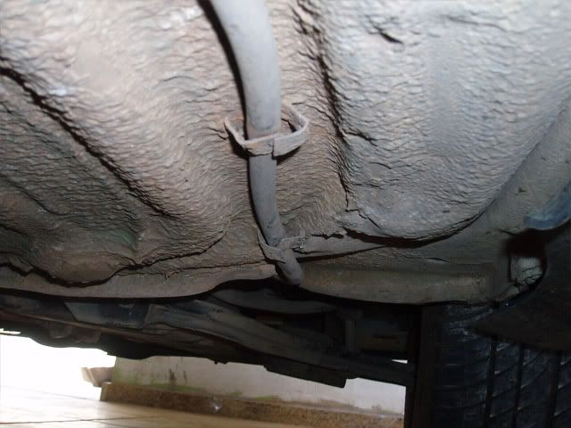

Assoalho...

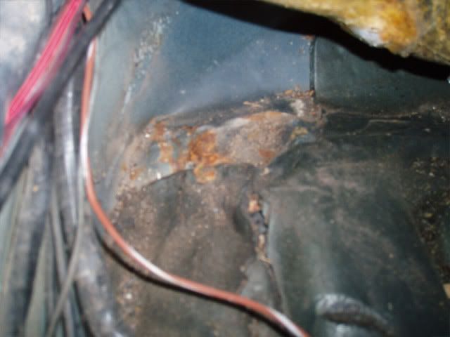

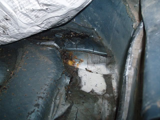

Aqui está sujo de ferrujem, bem ralinha ainda, no começo mesmo, devido a amassado no assoalho.
Mais ferrujem por culpa de amassado no assoalho.

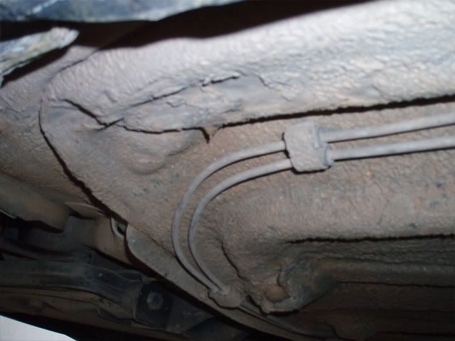

Amassados...
Amassados...
Bom, o assoalho do carro está bom no geral. Mas... esses 2 pontos de ferrujem, são por causa do assoalho que está amassado nas quinas. Culpa de algum borracheiro que levantou o carro sem apoiar o macaco no local certo :smt021
Após isso aí eu dei uma boa limpada, aspirei tudo, coloquei os tampões que faltavam e passei silicone.. limpei todo o carpete, forrei certinho e bem esticado, e limpei todo o interior.. fico limpim hehe

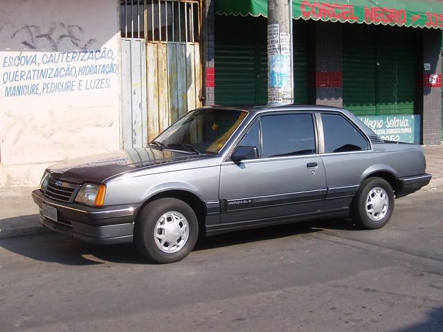

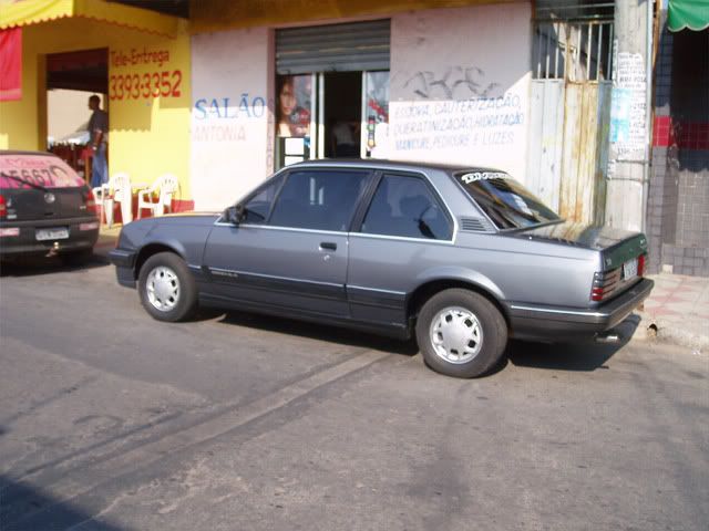

A... duas fotinhas do carrango lavado :wink:
NÃO precisa falar das Lanternas gente... só estou esperando $$ para trocá-las logo por tricolor frisada...
