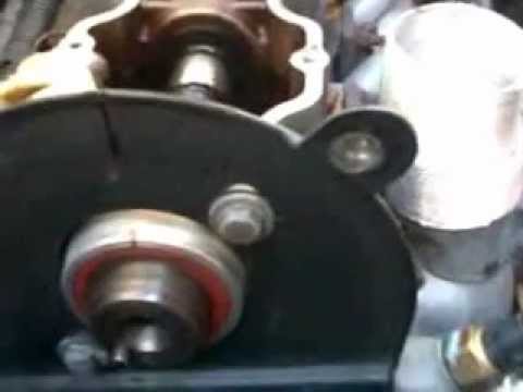

Pelo que vc ta falando seu retentor de COMANDO DE VALVULAS deve estar vazando mesmo :
ELE VAI AQUI Ó :
ISSO NAO TEM NADA A VER COM RETENTOR DE VALVULAS :
A PEÇA É ESTA, É BEM PEQUENA :
abraço

Os retentores de valvula vc não tera acesso, pois ficam dentro do cabeçote.

eai amigo então é isso ai que ta fazendo o carro fumaçar e vazer óleo ? nossa uma coisa tao simples isso ai é uma borracha ? é fácil trocar isso quanto fica a mao de obra vc tem ideia vlw hem coy

O vazamento pelo retentor de comando de valvulas pode estar contribuindo e muito para a baixa do nivel de oleo, mas com relação a fumaça este vazamento apenas causa fumaça no cofre do motor e não no cano de descarga.
Sim os retentores são de borracha (especial).
A troca do retentor de comando é "facil" desde que o reparador tenha as ferramentas corretas ai não será preciso a retirada do cabeçote, mas como tem oleo na descarga, vc tera de sacar o cabeçote para no minimo trocar os retentores de valvulas tambem.
O custo de uma mão de obras destas não passa de 600 pratas, tenho um amigo que fez uma meia sola no siena 16 valvulas dele e gastou 1600 entre mão de obra, retifica e peças como aneis de seguimento, juntas, casquilhos etc.
